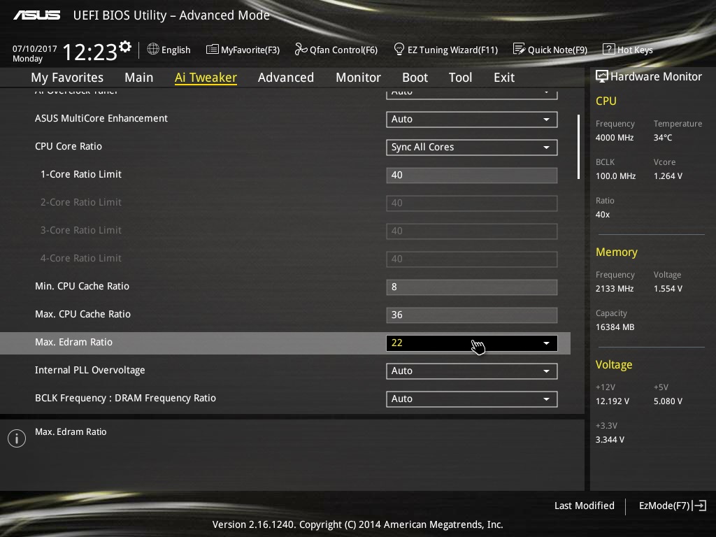

mike-lesnik писал(а):
Divinity как ты гонишь eDRAM? у меня на Mark 2 при ручном управлении она вообще отключается...
Просто выставляю множитель, больше ничего
170710122310.jpg [ 151.25 КБ | Просмотров: 1105 ]

Владельцы Broadwell-C,а почему вы при разгоне не увеличиваете напряжение VCC In?
Регистрация: 15.09.2008
nixon2992
Оно не требует большого повышения, обычно достаточно 1.83-1.85в.

Но его смысл по большей части разгрузить VRM материнской платы, просто на 2011-3 обычно ставят около 1.9в при разгоне. Какой максимальный разгон у EDRAM?

nixon2992 Читал что 22 - максимум, у меня выше тоже не завилось. Короче 3 значения всего получается, т.к. нечетные тоже нельзя :-)
Проблема разгона eDRAM в том что она вообще редко разгоняется. У меня на прошлой MSI Z97 Gaming 5 она выключалось при любом изменении множителя. Сейчас на Mark 2 то же самое, но у Divinity спокойно гонится до 2200 мгц. (штатная 1800). А у Kuwabara на Asrock Z97 Extreme 6 вообще нет опции изменения множителя eDRAM.
Divinity писал(а):

Фото: 25
mike-lesnik Ну, да, я ставил проц уже на мать с последним биосом. Но в первый запуск вообще правда строчку с множителем не отобразил, ну, когда пишет что "найден новый процессор" post и зайти в биос нужно обязательно, но после первой перезагрузки она появилась

Divinity
Вчера пытался разогнать eDRAM, что я только не менял в настройках, всё без толку. Может у тебя в системе что то специфическое включено или выключено, подумай...не может же так быть, что на платах одного производителя одна опция может вести себя по-разному.

Kuwabara не гори так сильно :D
mike-lesnik Не знаю, я не указывал вроде сколько втройке юзать - юзает сколько по-умолчанию идет, видимо. По разгону едрам - может он тоже от экземпляра зависит и у тебя просто не может 2.2 взять? 2.0 пробовал? По настройкам много чего выключено: встоенный звук, asmedia контроллер сата\юсб, вайфай, блютус и всякая такая чушь, уже не помню точно, но врядли это влияет.
зы Ща глянул еще биос - вроде нет ничего что могло бы влиять на едрам. Даже если загрузить все настройким по-умолчанию, то все так же работает.
Всё пробовал. Даже выставление множителя на стандартное значение 18 отключает её.
Ладно, буду копать дальше...
Добавлено спустя 4 минуты 6 секунд:
единственный способ разогнать её это шаманить с основной шиной, но стабильность оставляет желать лучшего..
