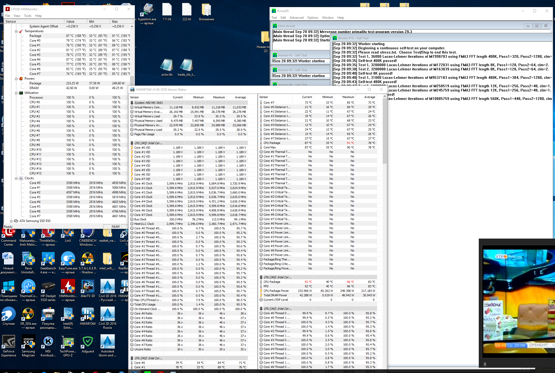

7820Х 4,6/2800/3400/АВХ -10/512 -10/. На большее не хватает СВО. :?:
Два часа в Prime 29.3.1
Prime4.6 10 10.png [ 569.71 КБ | Просмотров: 1531 ]

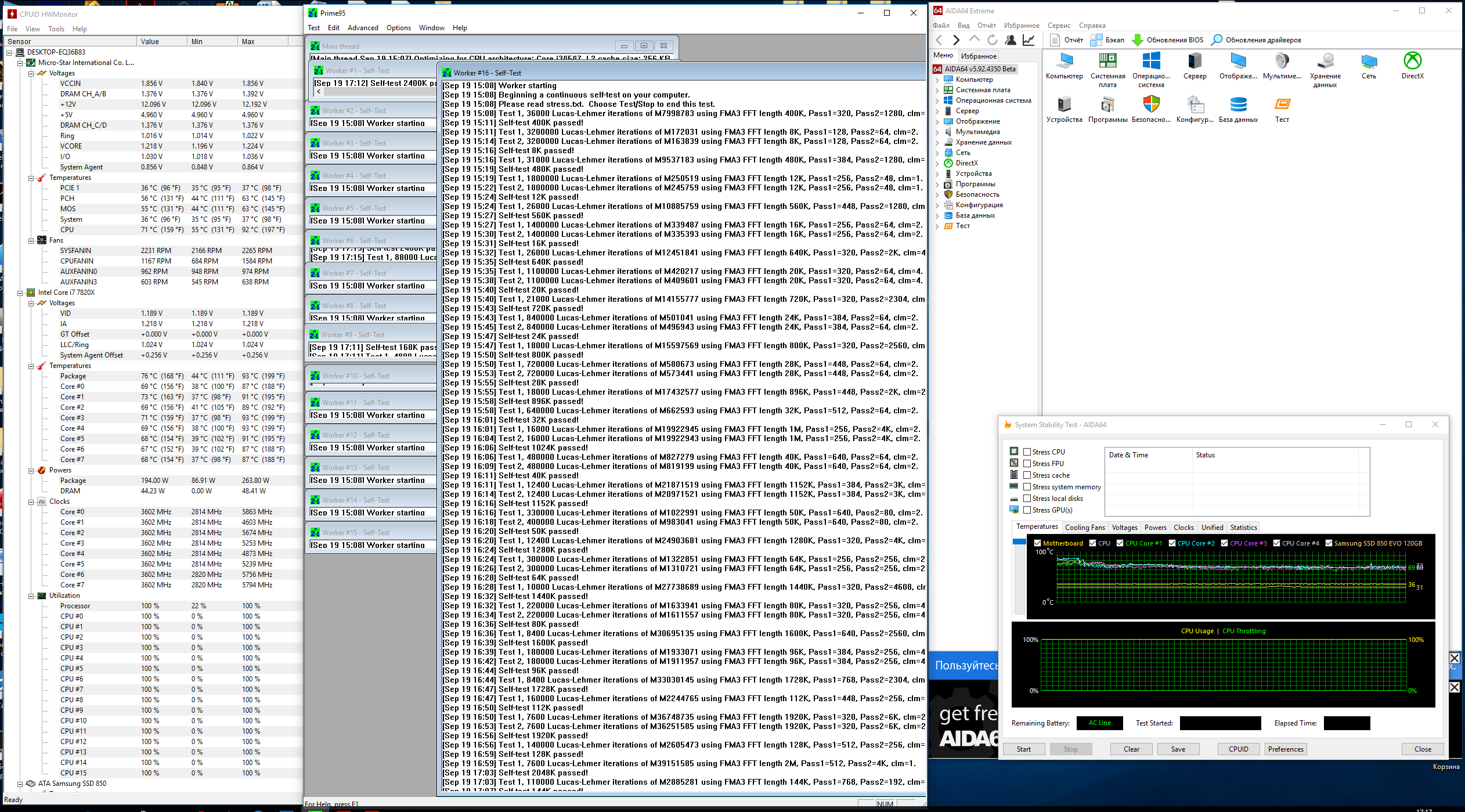

rwild
Почему прога показывает 5794MHz-5756MHz и т.д. если процессор разогнан до 4600MHz
Регистрация: 08.07.2016
Фото: 8
DOaG да черт его знает... вроде все руками ставил, новый 7900 оказался чуть иной, мешь выше 3200 не идет просто никак, но зато опера взяла 3800с18, а на старом 3800 даже при с20 не шло.
кор в стоке как обычно ибо воздух.
короче сейчас 2 одинаковые машины с тупо одинаковыми комплектующими, кроме обьема озу, на одной 32гб, на второй 128, буду наблюдать , если еще раз выкинет подобное буду мать менять.
Регистрация: 05.08.2011
Откуда: Санкт-Петербург
Фото: 21
Kolizeum писал(а):
rwild
Эт HWMonitor плющит в других такой анамалии нет (у меня так же, поэтому пользуюсь HWiNFO)
Скорее да, хотя HWiNFO показывает тоже больше 5000. Видать пиково повышает, все-таки стресс-тест.

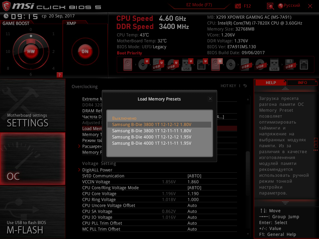

И еще, кто-нибудь в курсе , что за установки в БИОСЕ с таким конским вольтажем?
MSI_SnapShot.png [ 395.97 КБ | Просмотров: 1297 ]
HWinfo.png [ 1010.91 КБ | Просмотров: 1301 ]

rwild Вангую, что 5000 от шины, что макс была 112. Думаю у вас там улучшайзеры всякие остались включены.
Прошился я тут в 1.4/1.42 решил попробовать на Gaming Carbon... Я не знаю, что они там сделали или что там в микрокоде INTEL сделал, но фикс напруги теперь нет в принципе. Вообще. Она теперь как адаптив должен был бы работать работает. И она + оффсет примерно так-же. Вот только странно работает, но приемлемо с виду. (как то на высокой частоте задирает напругу выше нормы на 0.2 вольта где-то, а под нагрузкой как раз выходит, то что надо + LLC...) Странно это всё, прошился обратно на 1.1 и там теперь та-же картина.. Вшил обратно 1.4......... Экспериментирую дальше... Ещё VCCIN проседать начал на 1.4. Бред в общем. Я хз чем они там заняты, но пока с 1.1 они больше сломали и ничего не починили (ну кроме того, что борд эксплорер виснуть перестал, но только теперь M2 диски не видит... так что тоже спорно..). Кстати адаптив и адаптив + оффсет по прежнему не пашет в принципе (точнее оба пашут как авто).
Регистрация: 02.09.2017
Откуда: г. Хабаровск
Скорее всего, я глубоко лазить не умею. :?: Сегодня тоже прошился на 1.3(на мою МП последняя)
И посмотрите предыдущий мой пост на счет установок памяти.
