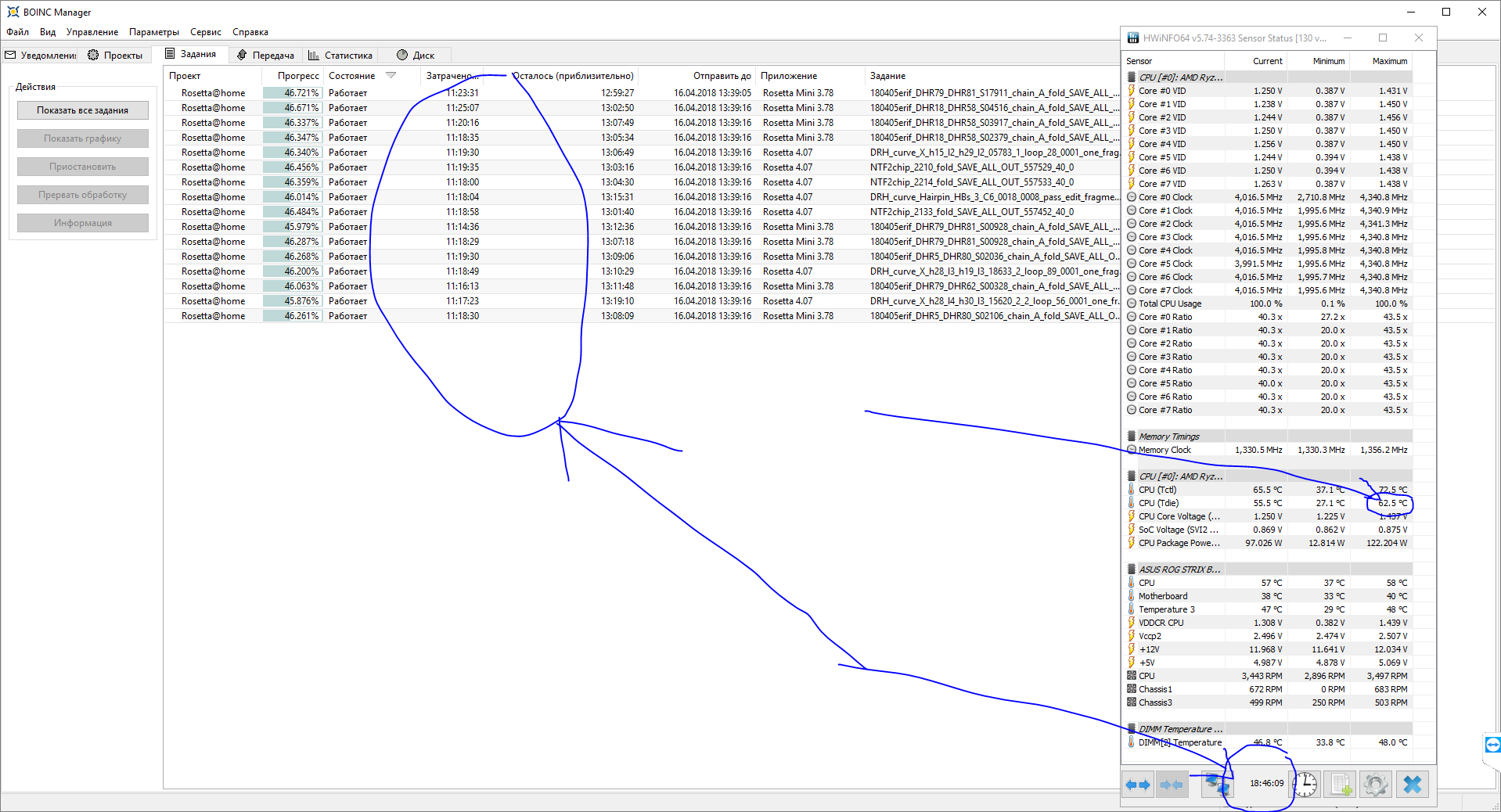

Ну так ведь температура в нагрузке за 70 градусов, несмотря на 1,25 В напруги.

На X370 как питальник греется с 2700 в разгоне? Надо дополнительно охлаждать? Нагрузка - 1-2 часа рендеринга видео. Имеет смысл брать Be Quiet Dark Rock TF или все же классическую башенку?
Снимок.PNG [ 191.26 КБ | Просмотров: 1701 ]

Kostolomus там же, строчкой выше tctl - 72,5 градуса :lol: - это внутренний термоконтроль ядра
tdie - температура крышки, что характерно, перегрев кристалла 10 градусов.
Хотя... может быть мониторинг на новом проце некорректно считывает датчики?
Регистрация: 17.12.2006
Откуда: г.Дзержинский
чекни предыдущие пару-тройку страниц.

matocob писал(а):
кстати, примерную зависимость температуры от частоты и напряжения можешь вывести?
Для моего процессора: 3990MHz- 1.188v, 4016MHz - 1.250v, 4200MHz - 1.334v, 4340 - 1.455v, 4440 - 1.544v.
Этого достаточно чтобы пройти 3 раза подряд многопоток в CBr15 (а на 4ГГц LinX).
По температурам - это, по хорошему, нужно теперь, примерно зная что может процессор и память с ним, прогнать в разных режимах вдумчиво.
На данный момент, могу точно сказать, что при длительной нагрузке мультипотоком более 10ти часов в стоке:
3990MHz- 1.188v, 4016MHz - 1.250v SoC - 0.862-0.875v
Tdie не превышает 62.5*С, в комнате 25-26*С.
