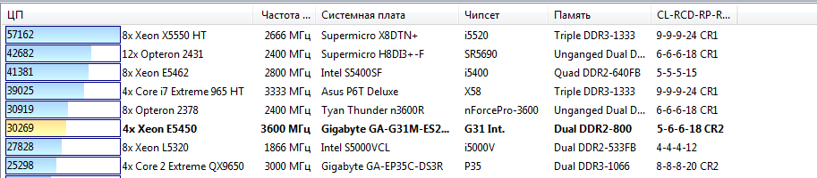

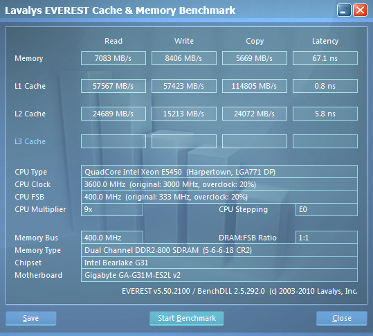

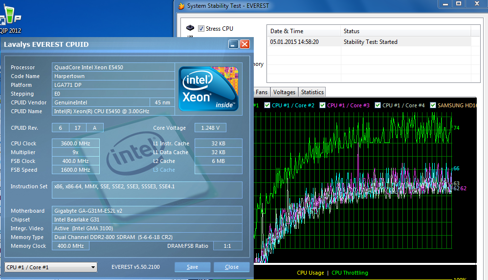

На Gigabyte GA-G31M-ES2L v.2, BIOS модифицированный FI.
E5450 стал как литой.
Мамка офисная, без излишеств, при выставлении VCPU =1.3000v,
просадка до 1.248v, стабильно 400x9=3600 Мгц.
На боксовом алюминиевом кулере порядка 72 градусов.
Кому интересно, см. картинки
