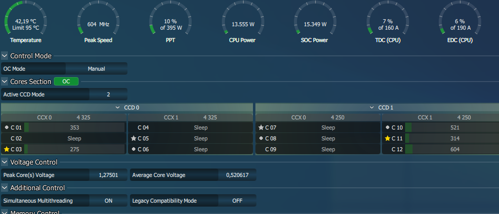

CoolCmd писал(а):
засыпать они может и будут, а вот снижать частоту, судя по скрину - нет. не понятно, на сколько проц будет больше жрать в офисном режиме.
Скрин был из hwinfo, я же писал про то что ryzn master отображает реальную частоту. Почему такое уверенное заявление что не снижает - не понятно. Значит и не проверяли.
насколько я знаю, то что показывает RM - это effective clock в hwinfo. во время расчета этой частоты спячка принимается за 0 мгц, поэтому может показаться, что частота снижается.
А причем здесь общая эффективная частота, если он показывает самую высокую частоту среди всех ядер. на скрине прекрасно видно.
