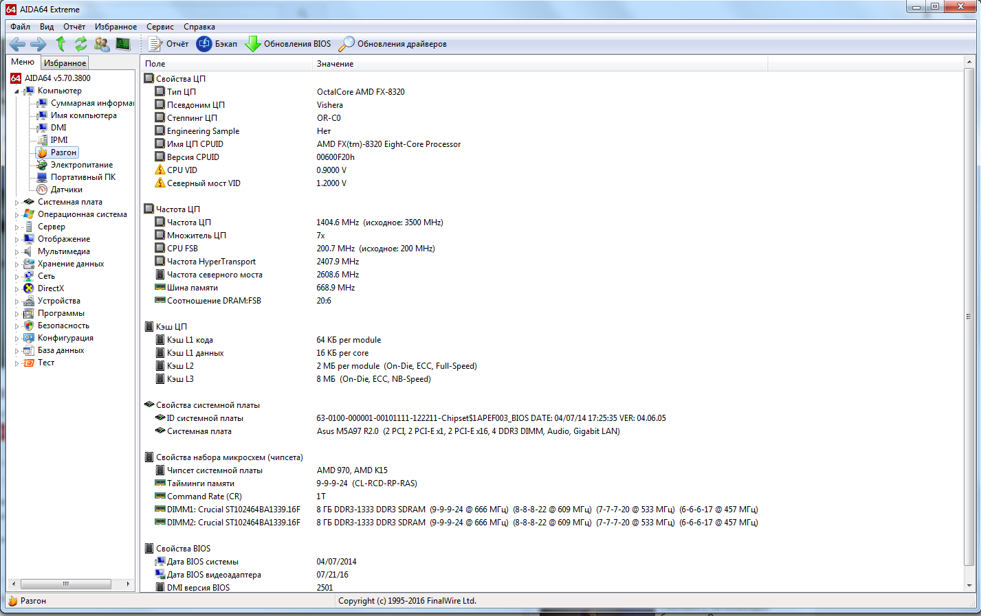

Регистрация: 08.01.2017
Overclock[er] писал(а):
VID процессора какой? Скрин AIDA64, вкладка "разгон" в студию. Профит от ~500-600МГц будет, но не такой большой и не везде. Но с RX-480 явно стоит.
1
2
Последний раз редактировалось swdq 16.01.2017 23:08, всего редактировалось 2 раз(а).
Регистрация: 07.07.2011
Откуда: Уфа
Фото: 86
swdq Да у Вас очень низкий VID :shock: , походу самый низкий у нас тут в ветке этой. Подарите мне Ваш процессор, прошу :D
Ориентируйтесь на 4.3-4.5ГГЦ смело при 1.3-1.4v. Низковидные процессоры как правило разгоняются лучше, при значительно более низких напругах, нежели высоковидные.
Overclockers.ru forever

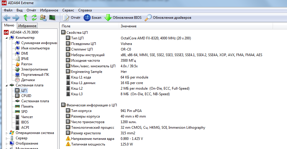

3

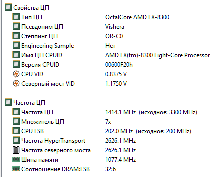

Регистрация: 09.01.2014
Откуда: Тамбов Москва )
Фото: 40
swdq Да у Вас очень низкий VID , походу самый низкий у нас тут в ветке этой. Подарите мне Ваш процессор, прошу
Ну тогда у меня рекордсмен :D
vid 1.png [ 163.63 КБ | Просмотров: 778 ]
vid 2.png [ 87.5 КБ | Просмотров: 779 ]
Prof писал(а):
это сберегайки работают а не вид такой низкий
я уже добавил инфу, 1,1625V для 3,2 Ггц
007deniska писал(а):
Какая материнка ?
GA-970-Gaming от гигабут, охлаждение на проце Deepcool GAMMAX300. На данный момент, за полгода, температуру выше 45-49 в нагрузке ни разу не видел.
4
Последний раз редактировалось swdq 16.01.2017 23:25, всего редактировалось 1 раз.
Отлично для начала просто можно вырубить турбокор , и частоту до 4 ггц поднять , посмотреть что будет с температурами
Я отрубал турбокор и выставлял 3,5 частоту без смены напряжения, в итоге ловил краши и бсоды после запуска OCCT и даже без него, поэтому и интересуюсь здесь какие напруги стоит выставлять. Вообще не занимался я разгоном никогда, сейчас вот необходимость появилась, вообще чет никакой проц в последних геймтайтлах после появления RX480 и ультранастроек.
Стоит выставить 1,3V для 4Ггц и потестить?
