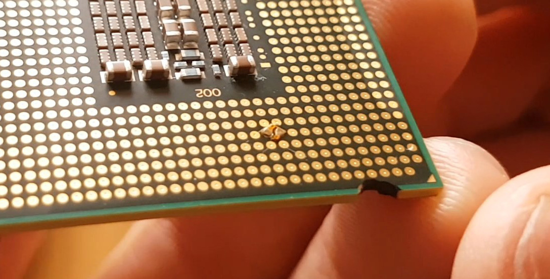

Ребята, подскажите, вот у меня ксеон с пропилами под s775 и переходником вот таким, как его отодрать? раньше были продольные переходники и их легко было удалить. Хочу этот проц использовать в плате s771
3fff.jpg [ 178.57 КБ | Просмотров: 1385 ]
Регистрация: 15.07.2016
PNC писал(а):
как его отодрать?
Нагреть паяльником и снять пинцетом.
чертвозьми они теперь их припаивают?
