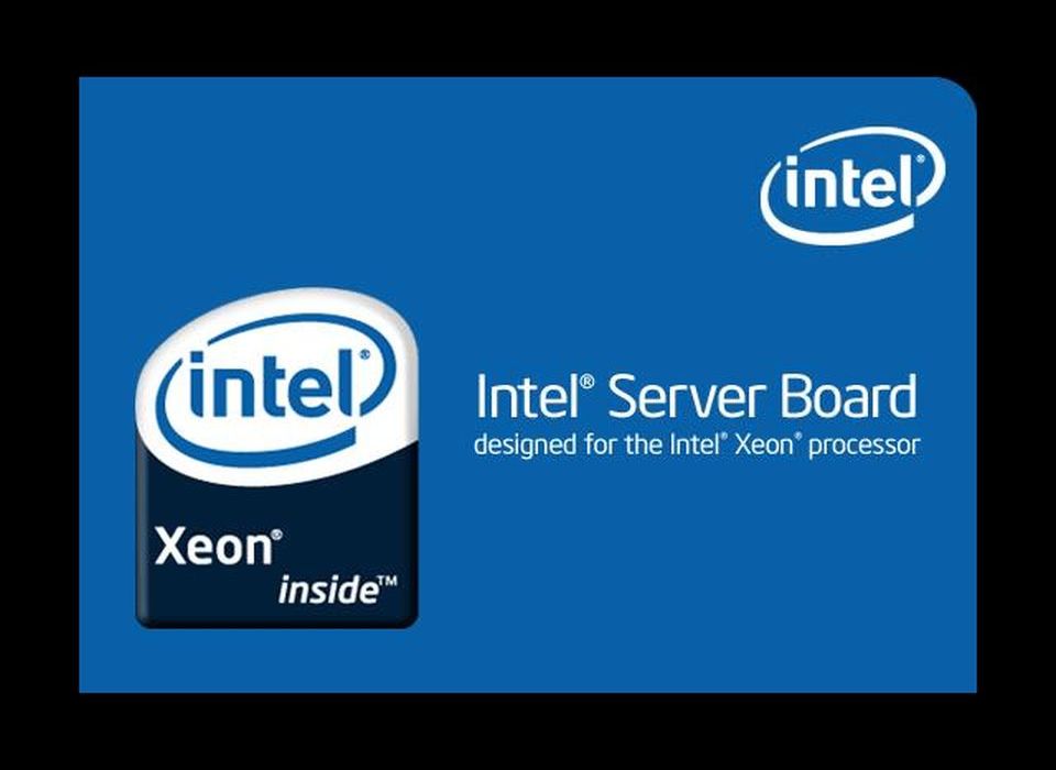

Еще раз уж система едет, можно и шашечки приделать. Хочу поменять стартовый экран - там рисует что-то китайское и унылое.
Есть у кого-нить картинка как на коробке хуанан или вообще что-нить от них? А то чёто я у них "официального" логотипа не нашёл :D
Я такую воткнул, а вообще картинка появляется на долю секунды или вообще не появляется, можно затереть размер картинки и будет всегда чёрный экран
splash.jpg [ 81.57 КБ | Просмотров: 2435 ]
