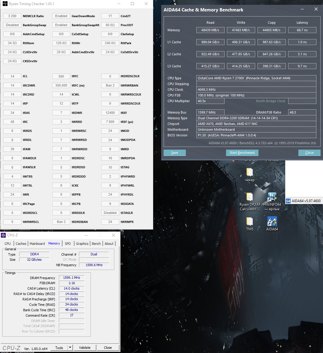

Здравствуйте! Имею кит G.Skill FlareX под райзен. Всё работало относительно неплохо. Потом я решил докупить ещё один кит... Судя по тайфуну, киты идентичны. Samsung B-Die. Теперь проблема в том, что оператива работает ОЧЕНЬ криво, дико в авто режиме материнка завышает тайминги и вообще я не знаю, как работать с четырьмя слотами ОЗУ. Прошу помощи! Что изменить, что добавить? Ни один из пресетов калькулятора в принципе не работает. Материнка в авто режиме заводит память на 1866...
RTC. AIDA. CPU-z
32gb.png [ 597.84 КБ | Просмотров: 2729 ]
UPD: Стабильности нет ни при каких настройках, в авто режиме постоянно при запуске любой игры, материнка уходит в ребут. Напруга на SoC, судя по HWinfo - 1.1В при LLC lvl 5. Материнка AsRock X470 Taichi.

El1x3r7714
Состояние RTT+ procODT неверное в принципе
Пробуем ставить procODT 43 и перебирать RTT_park с RZQ/4 до RZQ/6
Отсталтные терминаторы disabled и cad_bus auto

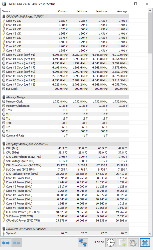

Регистрация: 06.05.2018
Фото: 4
Art-tour
1.PNG [ 97.72 КБ | Просмотров: 2553 ]
ну каждому свое, у меня лично не падает ниже 4 даже при стресс тестах, но у меня водянка, меня PBO вполне устраивает
но у меня сохранен в биосе профиль разгона 4100 при 1,3, тоже вполне норм вариант.
