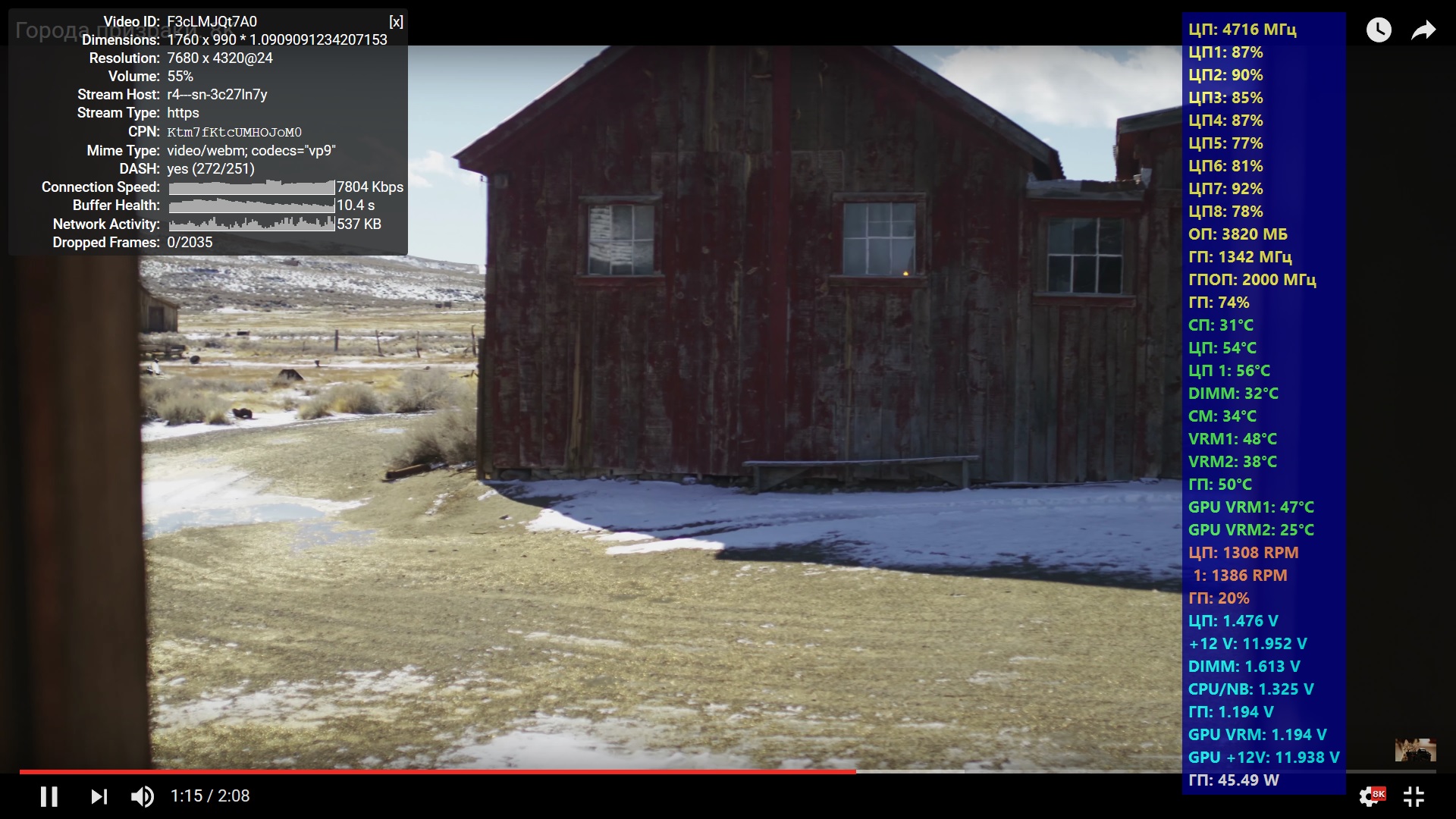

8к video.jpg [ 492.61 КБ | Просмотров: 560 ]
:D как вам ?
https://www.youtube.com/watch?v=F3cLMJQt7A0
но это еще не 60 фпс :D
