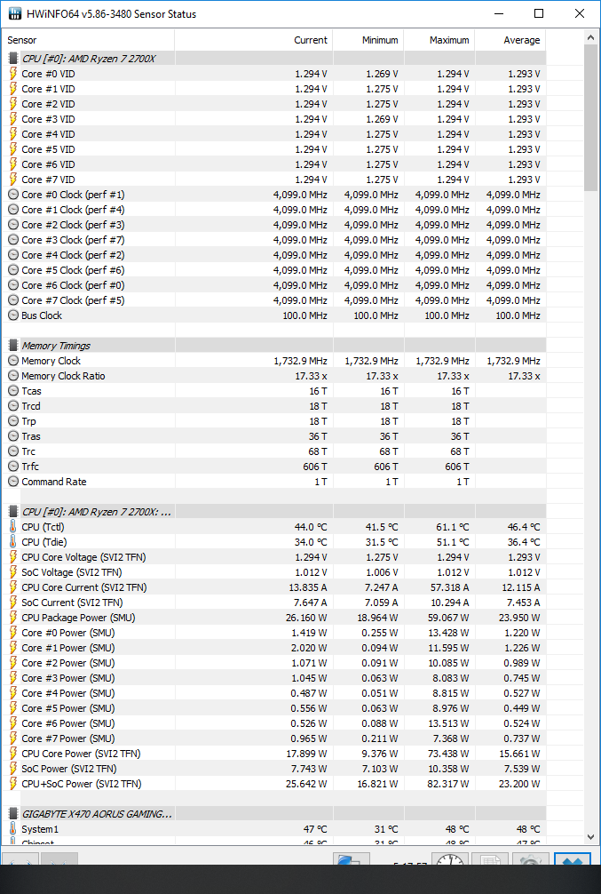

Прошу владельцев 2700x поделиться результатами прогона LinX 0.7.0 из шапки, на стоковых настройках матери и родным бустом камня, с мониторингом HwInfo, интересует производительность и итоговая температура. Пытался воспользоваться поиском, но большинство использует фиксированные частоты. Никак не могу понять почему мой Kraken x72 выдает результат почти как боксовый кулер.
Потому что в стоке напряжение задирается достаточно сильно.

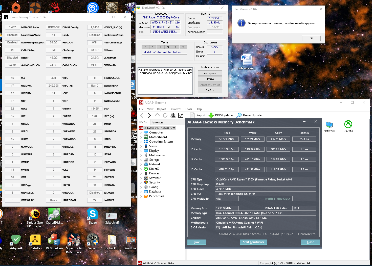

С новой агесой смог взять стабильные (относительно) 3466 на таймингах от 3400, попробую позже и 3600/3533.
tfaw слишком низкий,trdrdscl/wrwrscl наоборот высокие
