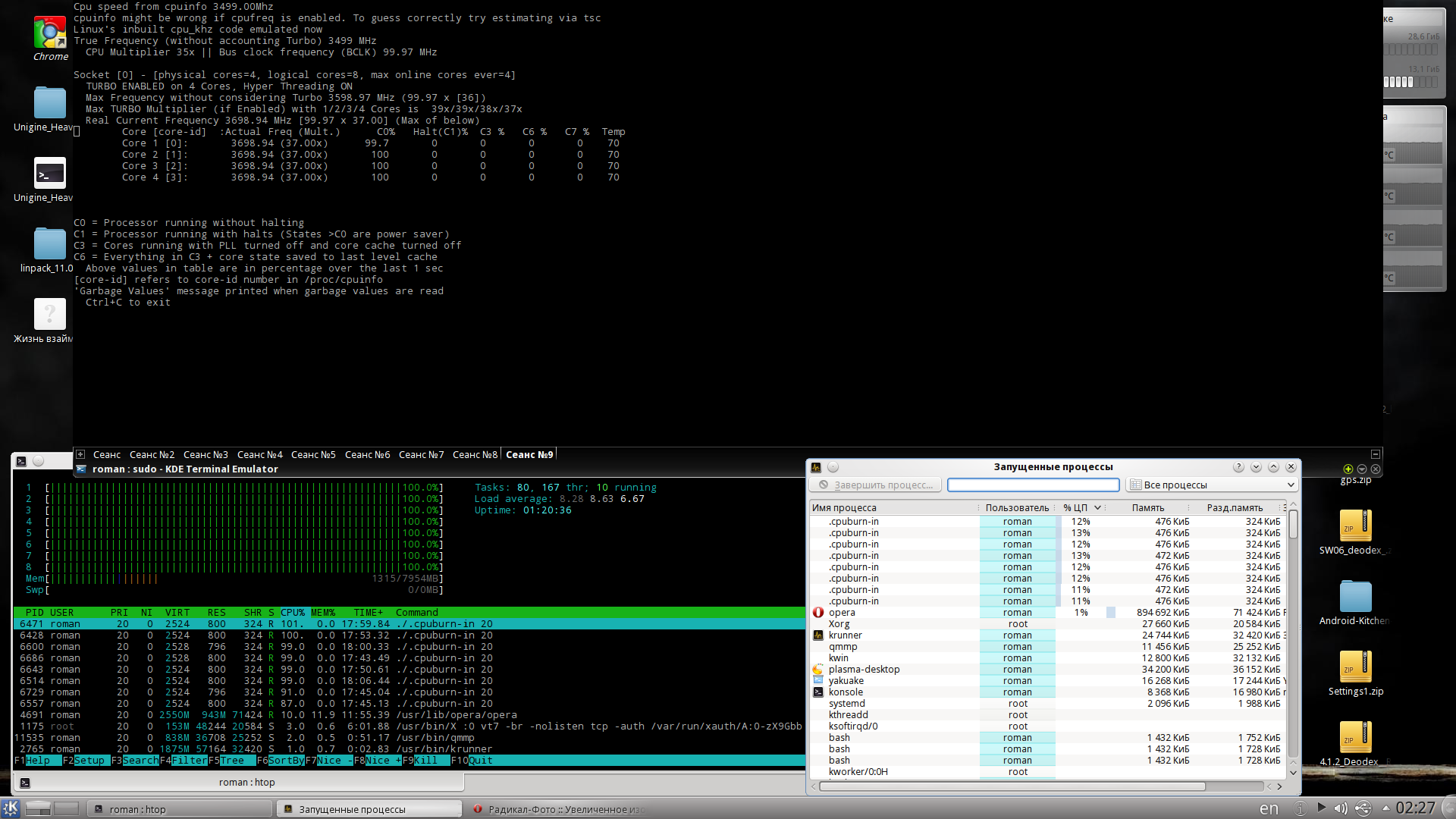

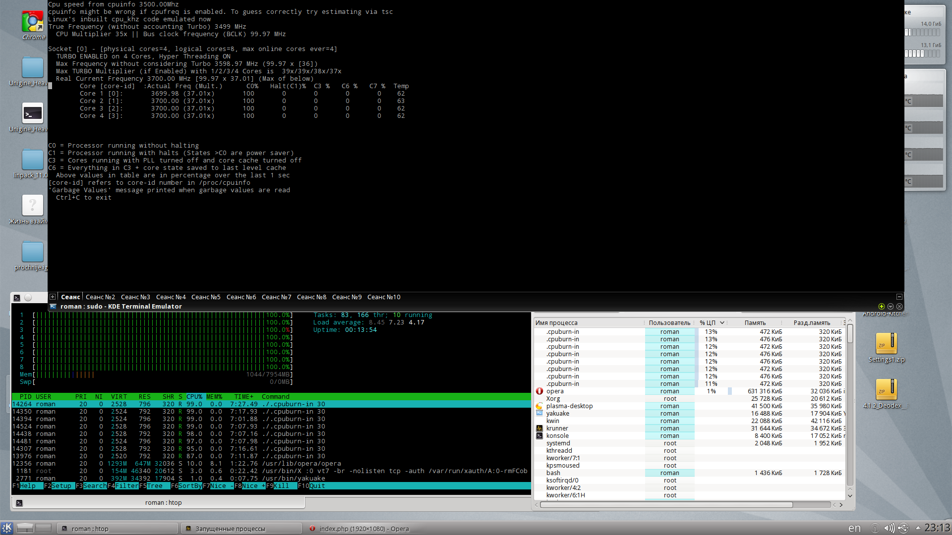

Регистрация: 05.09.2008
i7 3770k, без разгона, стоковая теомопаста на кристале/после скальпа с жм6.
http://4put.ru/pictures/max/641/1971721.jpg
http://4put.ru/pictures/max/641/1971723.jpg
До 70, после 63.
Кулер использовался слабенький c 700об/мин вертушкой, и без разгона, потому такая небольшая разница.
