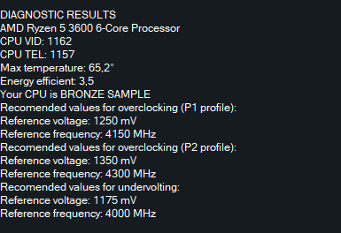

Добрый день, не подскажите настройки вольтажа и биоса (что отключить, что включить) чтобы зафиксировать частоту +- 4.2 с адекватной напругой, всегда делал по стандарту но тест ОССТ не проходит сыпит кернел 41 и уходит в ребут с инструкциями AVX , в дефолте проходит

Melorzn первые 3600 в большинстве случаев не брали 4200 в фиксе при допустимых вольтажах и стабильной работе. Если из новых серий процессор, то шансы выше. Удачный экземпляр должен брать такую частоту при напряжении до 1.3v примерно. Выше 1.35v не рекомендуется ставить.
Протестил в дефолте через CTR вот что выдало
5ce907319f6de0ad5b7a60f89be18a8a.png [ 12.48 КБ | Просмотров: 1592 ]
Чип не особо удачный, меня интересуют именно настройки биоса, что включать что отключать, я про всякие PBO, Global-C-State и т.д при ручном самом простом разгоне в биосе

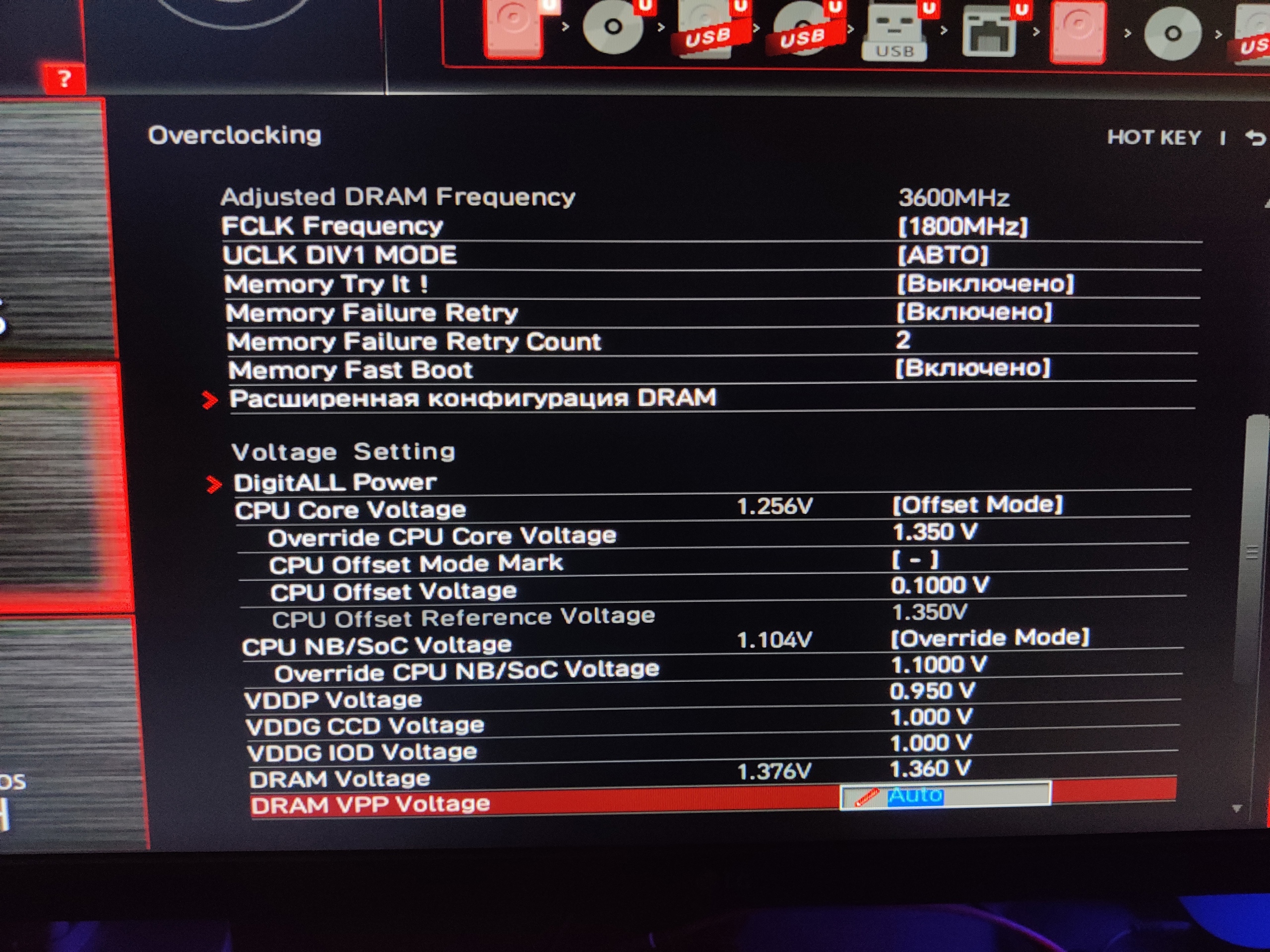

Правильно ли я понял как выставлять вольтаж через оффсет? или нет
В результате хотел получить 1.25 V при 4.15 примеров не нашел к сожалению, только на старых версиях биоса где отсутствуют некоторые строки
Подскажите или исправьте как надо
2sBp3Dyk_aI.jpg [ 1.84 МБ | Просмотров: 1527 ]
на скрине отрицательный оффсет так что да правильно
