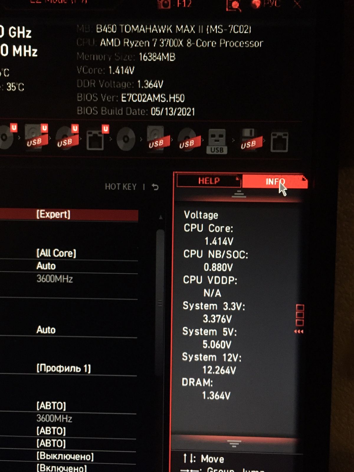

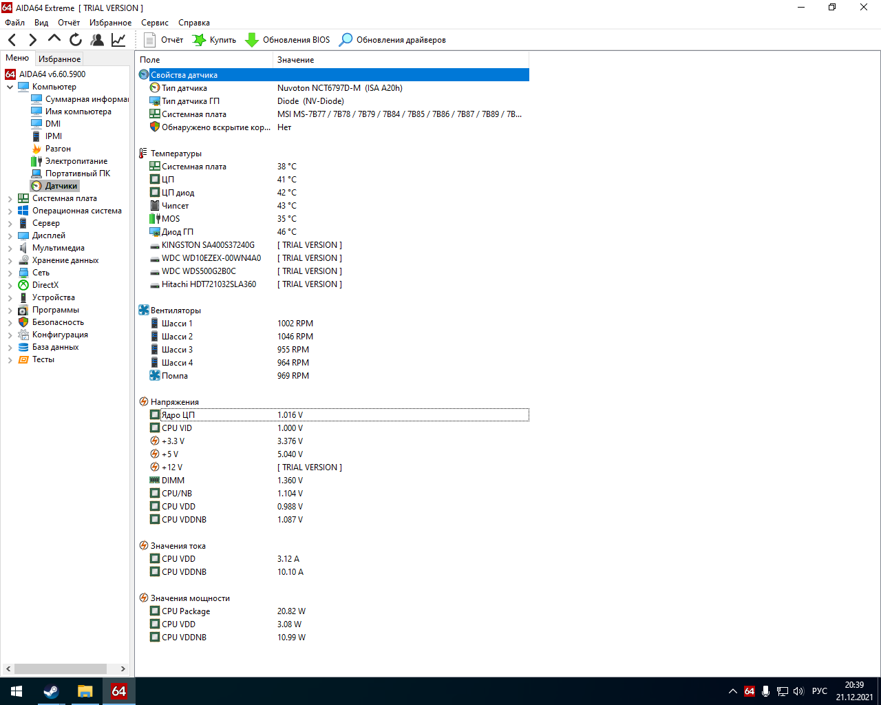

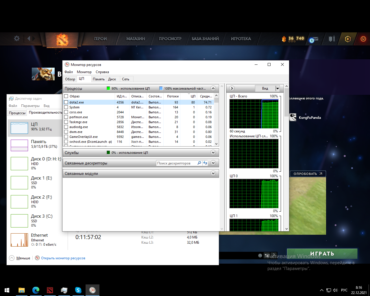

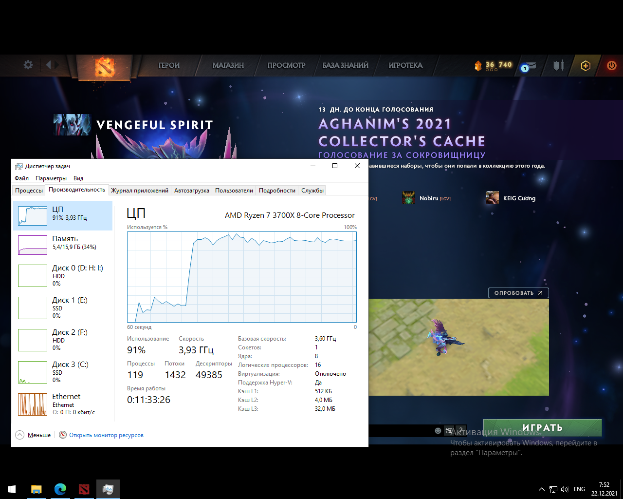

Здравствуйте, купил процессор, работает как-то - непонятно. В играх долбится в 100%, температура в стоке 45-50, а в играх 75-80. В чем проблема? Майнеры исключены, охлаждение воздушная башня
Обычная температура.

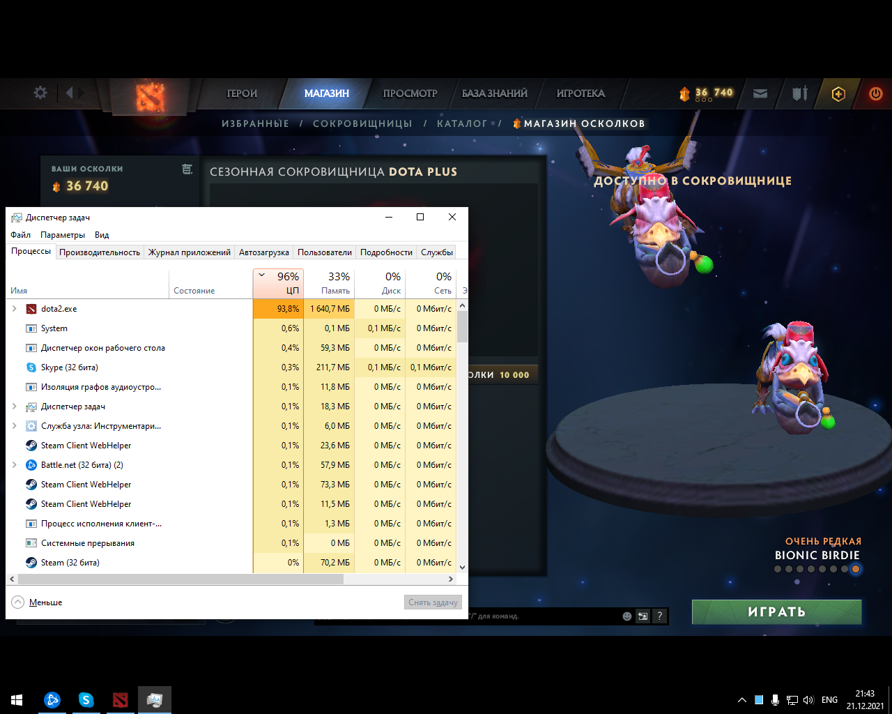

Регистрация: 21.12.2021
В диспетчере дота на 90% нагружает проц, могу пруф скинуть, если нужно

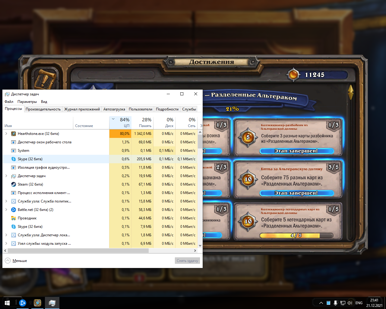

Добавлено спустя 28 минут 49 секунд:

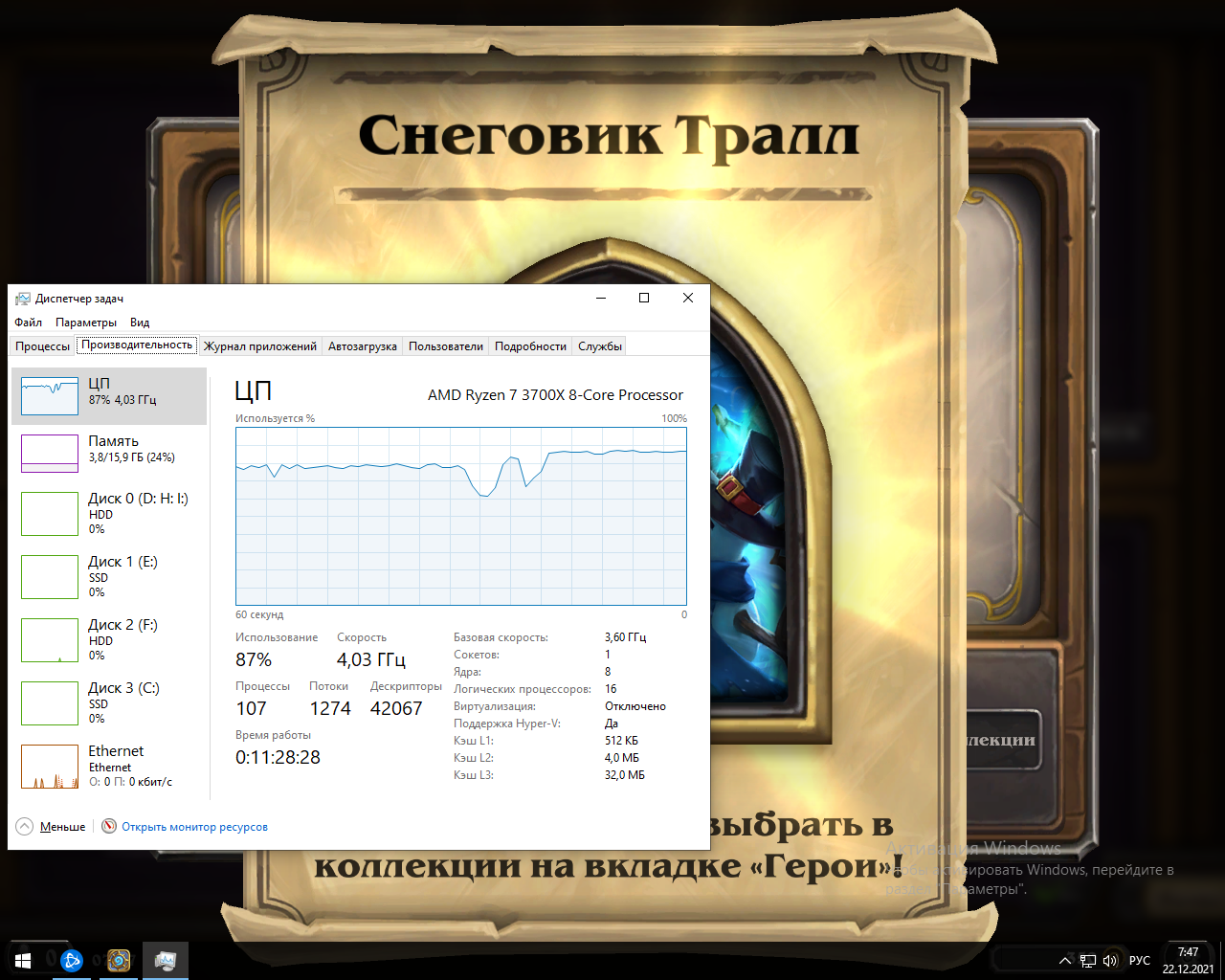

В Hearthstone 80% процессор долбится

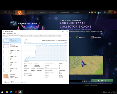

И в доте 90% в главном меню, даже не в игре
image_2021_12_21T18_44_02_310Z.png [ 782.84 КБ | Просмотров: 1808 ]
image_2021_12_21T18_41_07_939Z.png [ 1.09 МБ | Просмотров: 1811 ]
Регистрация: 15.10.2004
Вкладка "производительность=>ЦП". Чтоб было видно "ядра" и "логические процессоры".
Вдобавок, могу заметить, что в играх начинают сильно крутиться кулера. Просто так, для сведения
Добавлено спустя 3 часа 20 минут 2 секунды:
Проблема решена установкой драйверов видеокарты
