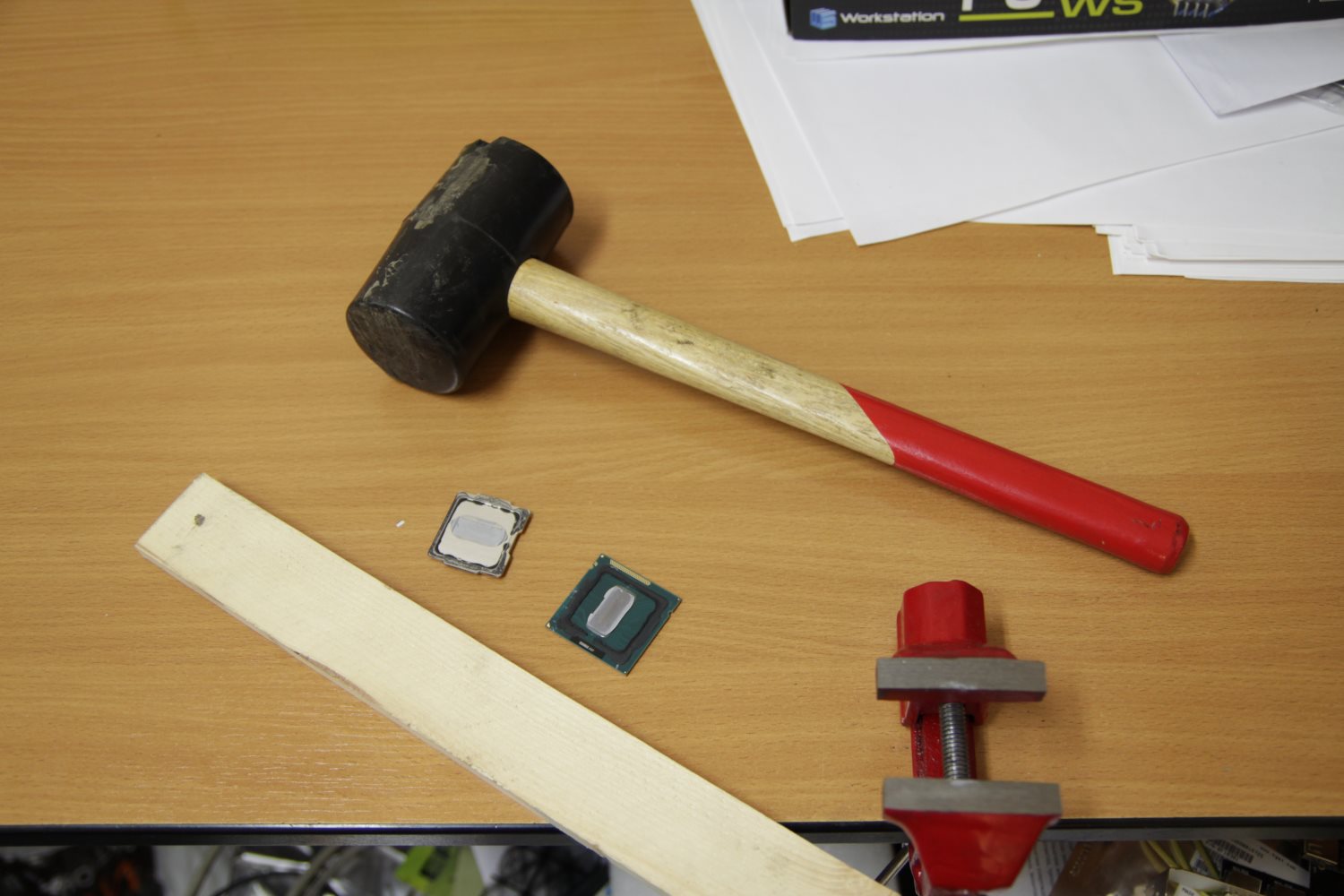

Всем привет! Вчера вскрыл свой I7-3770, при помощи тисков. Лезвием я бы не стал снимать, зазора между крышкой и текстолитом вообще нету.
У меня получилось снять крышку вообще элементарно и безопасно.
1. Берем тиски с ровными гладкими гранями (без насечек), проверям поверхность тисков, очищаем, чтобы не было крупинок песка и прочего мусора.
2. Налепляю тонкую ПВХ-изоленту на обе части тисков.
3. Зажимаю процессор крышкой вниз, за нижний буртик с небольшим усилием.
4. Прогреваю хорошенько процессор вместе с тисками феном для волос, 80-90 градусов, минуты 3-4, по термометру контролировал температуру, но мой фен больше 90 не греет.
5. Убираем фен в сторонку
6. Беру осиновый (первый попавшийся) брусок и молоток среднего размера. Упираю брусок в текстолит, который миллиметра на 3 выше, поверхности тисков. На всякий пожарный, расстелил махровое полотенце, если отлетит процессор в сторону. Делаю 2-3 не сильных удара молотком по бруску и у меня крышка, начала двигаться на пару миллиметров. После чего, я пальцами тихонько приподнял крышку и оторвал крышку с небольшим усилием от текстолита. Все!!!
То есть, предварительный прогрев процессора феном, позволяет очень мягко, без сильных ударов сместить крышкус процессора. Внимательный осмотр крышки и текстолита, никаких изъянов и следов вскрытия не выявил. Под крышкой как всегда большой шлепок родной пасты, на 4 мм выступающий за края кристалла. Теперь, надо заказывать ЖМ, у нас в городе нет нигде. Остатки клея с крышки и текстолита, счищал пластиковой картой, пробовал тереть ацетоном, 646 растворителем, особо на клей воздействия не заметил, но все-таки очистил достаточно хорошо, небольшой след остался, если смотреть на текстолит под углом.

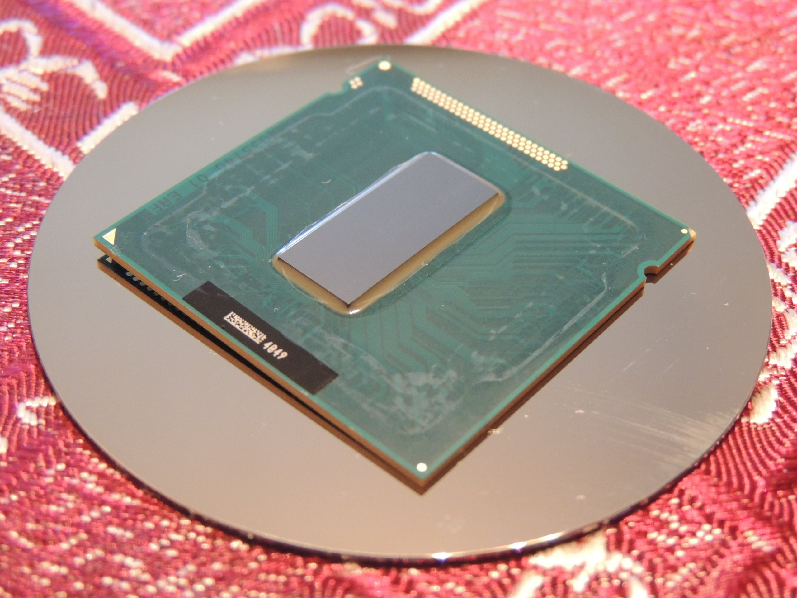

Раньше скальпировал уже 3570К и 3770К, но лезвием. Теперь попробовал тиски и молоток на 3450 и всё прошло успешно. На очереди 4770К потому, что лезвие там уже не лезет.
123.jpg [ 162.5 КБ | Просмотров: 1792 ]
