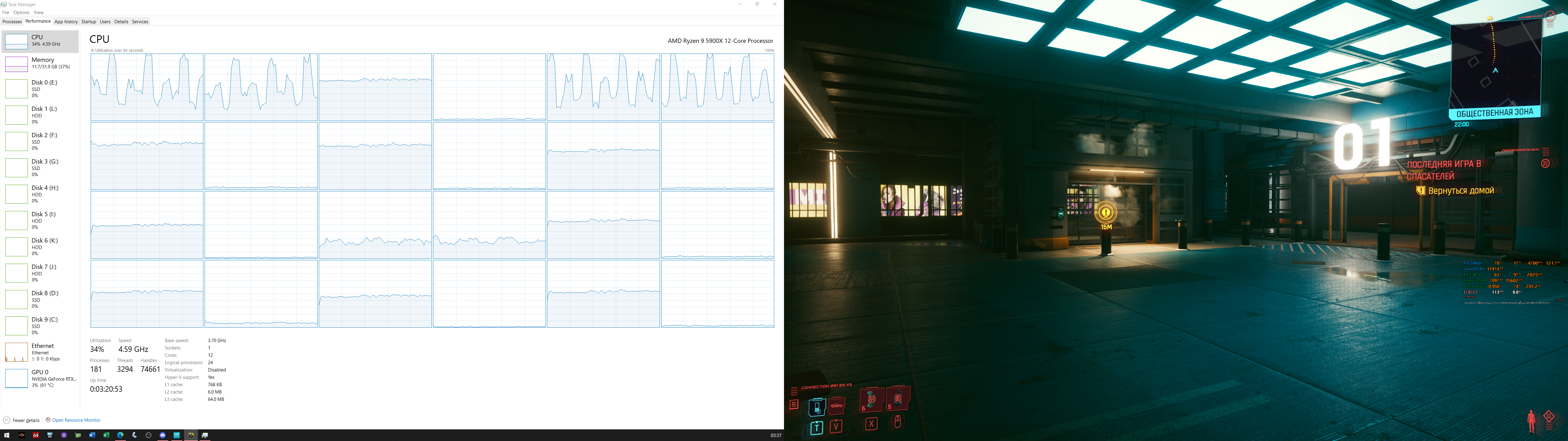

ACETON87 писал(а):
Я играю в три (Cyberpunk 2077, Fallout 76, Space Engeneers) и они грузят все 12 потоков моего Ryzen 3600 в разной степени.
я не знаю, что они там грузят, у меня был 3600 Ryzen, КП2077 сделана под 4 ядра 8 потоков
нынешний 8 ядерник грузится под 20% от силы, как бы намекая
Регистрация: 26.07.2014
Откуда: Рига, Латвия
Просто держу в курсе. Грузят ядра.
Старый патч, новый уже больше размазывал. Скриншот уже старый, но качать и ставить игру, если можно, я не буду. Придётся поверить на честное пионерское слово.
Untitled55.png [ 6.94 МБ | Просмотров: 560 ]
CTyDeHT писал(а):
1.5 игры умеют 6 ядер-то нагружать, а тут 8 им на стол
Дохрена уже игр, на самом деле, которые переваривают все ядра, что видят. Больше или меньше, но всё равно используют.
