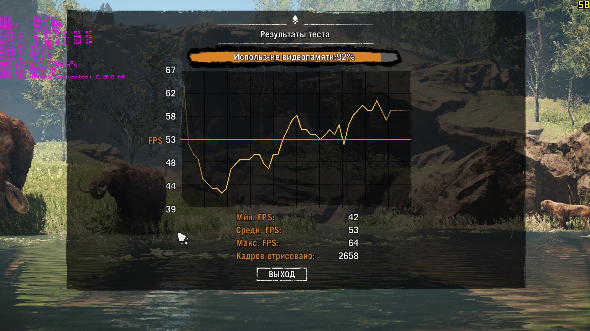

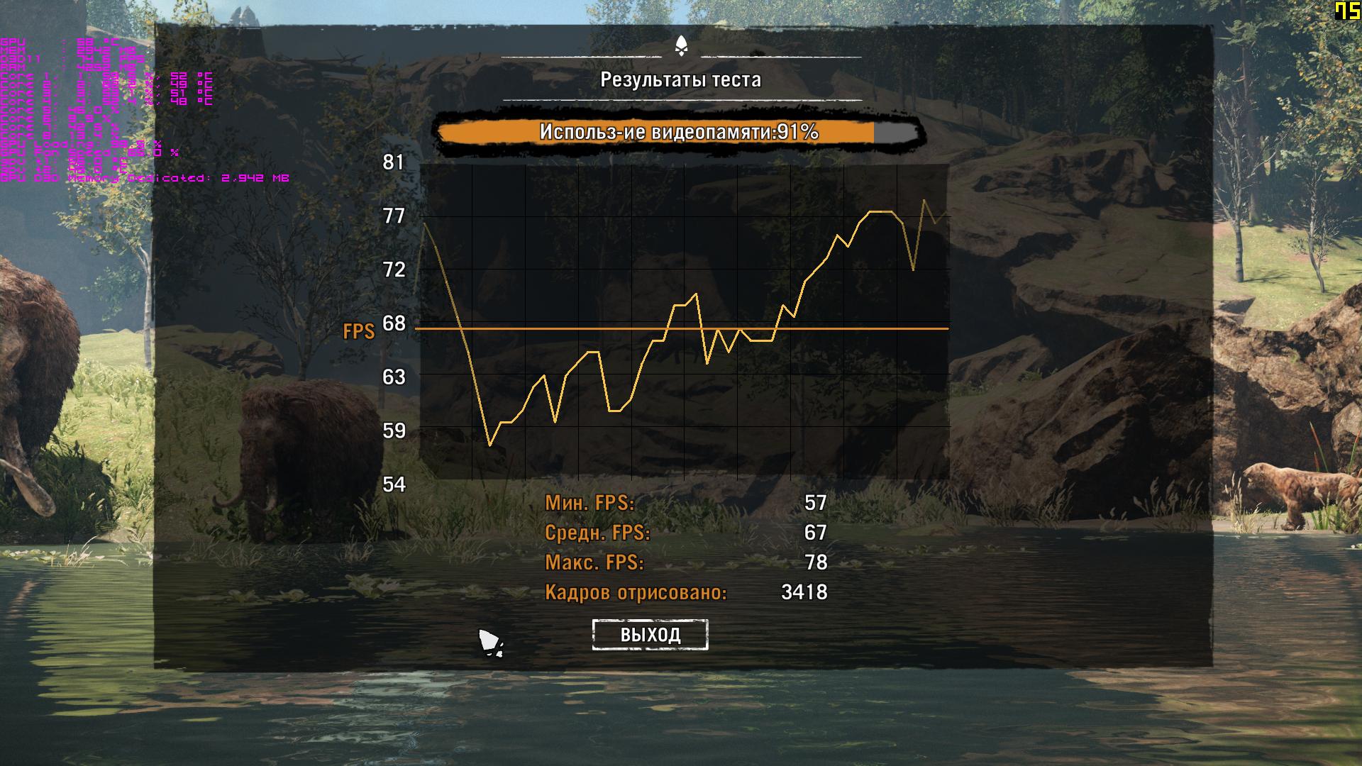

Vasilis писал(а):
seebox вобще всю игру прошел, на 280х не помню сколько 2/3 наверное, а может и всю. но у меня ж моник 1680х1050, а видяха легко работает 1150мгц (но хватало и 1100) :-)
я играю в 1920 и в эту игру почему то люблю чтоб было все бодро в 60-80 кадров, вчера прогнал на максималках, в бенче разница не особо, а вот в игре просадки до 45-48 кадров - считаю мало приемлемым для шутера - имхо Бенч протестировал на максим настройках с низкой прорисовкой и высокой - разница в динамике очевидна, а в картинке мало заметна. Карту не гоню выше 1070мгц смысла особого нет.

MasterDrozd писал(а):
3% это существенная разница?
ты мои скрины видел? на 280х заметная разница 8% по мин и среднему фпс. оно заметно даже на глаз, в х8 ходишь как "с якорем". на 470 4гб 8% по среднему фпс.
