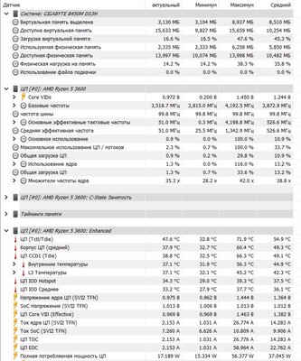

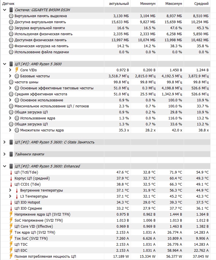

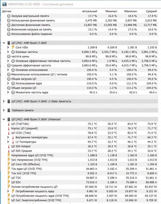

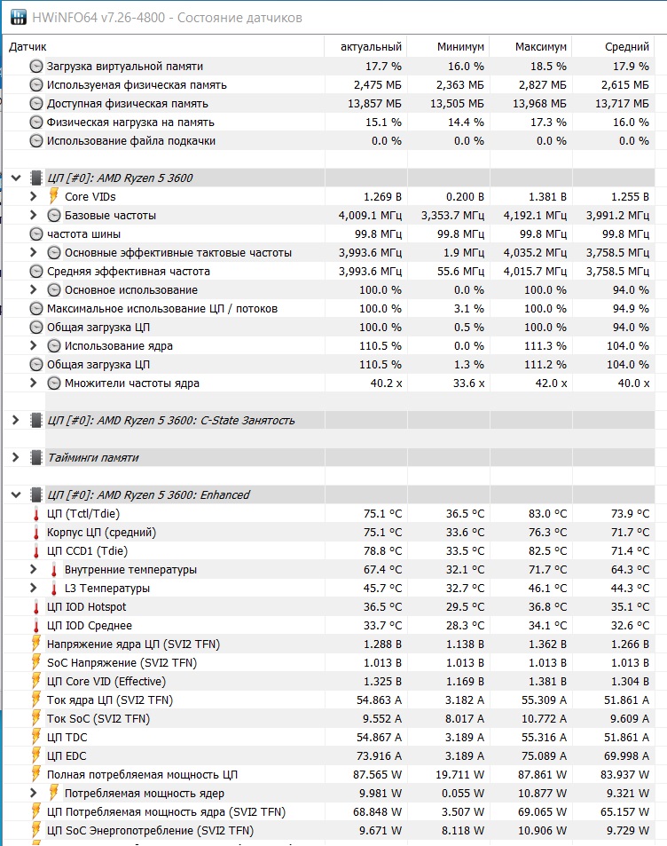

Всем спс за помощь, немного разобрался. перепроверил отпечаток и прижим кулера, все нормально, Настройки Биос выставил по умолчанию (все АВТО), через hwinfo результаты по лучше
Первый крин, ведьмак 3
Второй скрин, Тест стабильности
Завтра попробую разобраться с биосом и настроить все в ручную, понизить напряжение, что бы немного холоднее камень стал
ПС, но даже при таких температурах, тепловые трубки еле теплые, Они и должны быть такие?
Да.
