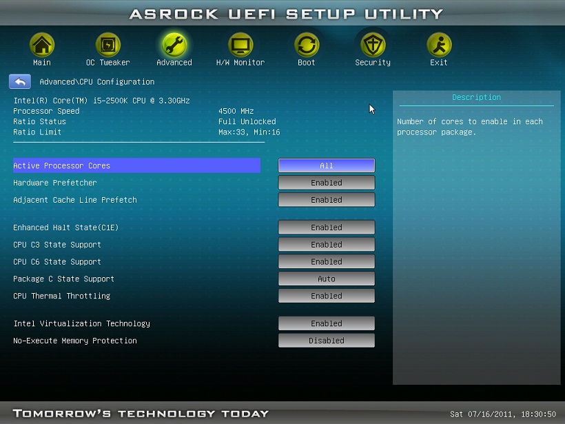

Тут писали, что 2500к легко берет 4500. Как бы не так-у меня стабильность только на 4400 при 1.3. При 4500 и 4600 комп вообще не стартует. При 4700 стартует на 1.38, но виснет на линксе. Мать- Asrock P67 extreme 4 B3

Acdsee писал(а):
Klen777
Проседает напряжение наверно, LLC включен? Если нет включи и поднимай напряжение.
У меня мать вообще не особо, но при этом на 4.5 работает.
LLC стоит на значении "2".
tolyasha писал(а):
Поскольку профиль не заполнен, не понятно какое охлаждение установлено, память и пр.
У меня мать и проц те же. Купил недавно, времени поковыряться пока не было. Из любопытства поставил в BIOS профиль 4.5 - всё работает.
Охлаждение - Zalman Performa.
Память - Samsung Original 2x4GB 1333 Mhz
Хочется и забить болт на эти 100 Мгц, но принципиально хочу завести его, ибо обидно, что у большинства он легко работает на 4500+
Вот, что получилось только
http://s39...radikal.ru/i085/1107/4c/36cfa915d0c4.png
Может степпинг/ревизия у меня не те? На проце написано, что сделан в Коста-Рике

Klen777, ну так завелось же, или что не устраивает? Просто экземпляр особо жрущий попался...

Регистрация: 06.02.2006
Откуда: Spb
Добавлено спустя 4 минуты 57 секунд:
Автопрофиль на 4.5 не пробовал?
Пробовал, автопрофильно нормально на 4.4 только работает :bandhead:
А не устраивает, что на таких частотах очень высоко задирать напругу приходится и на постоянку не поставить =(
Может энергосберегалку выключить?
Напругу какую выставляет при этом?

Регистрация: 08.01.2011
Klen777 я думаю стоит попробовать на другом экземпляре МП, мнится мне, что процессор ни при чём
вообще отключи LLC и поставь значение Vcore в Fixed.
