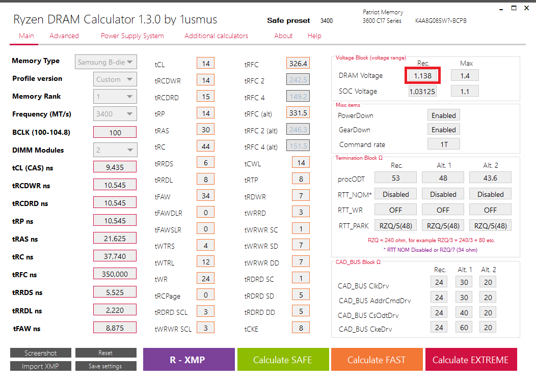

Не удалось стартовать ни на одном из предложенных 3400 fast & safe, 3200 fast. На 3200 вообще виснет вглухую, пришлось лезть биос сбрасывать.
Для 3400 safe вкралась ошибка, видимо - там никак не может быть 1.138, если 2133 jedec 1.2v. Может, 1.38?
3400 safe.png [ 85.32 КБ | Просмотров: 1481 ]

да спасибо, перезалил уже
там еще правка бага что geardown disabled вместо enabled
а до на чем работало?
я думаю что человек должен видеть огромную не состыковку когда работало на CL16 а предложили 14... :)

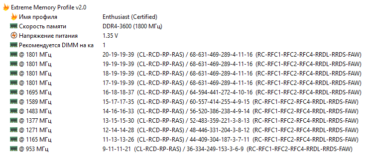

tsaMolotoff не даст соврать, он даже радиатор сковырнул - чипы K4A8G085WB-BCPB, Samsung Electronics Corporation. XMP для 3600 зашит 17-19-19-39-68 tFAW 16 tRFC 631. Аида читает профиль XMP для 3400 как 16-18-18-37-64 tFAW 16 TRFC 594, что близко к тому, на чем удалось стабилизировать.
Patriot XMP.png [ 31.65 КБ | Просмотров: 1851 ]
