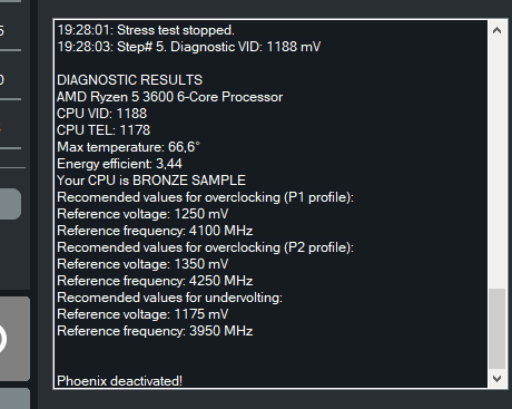

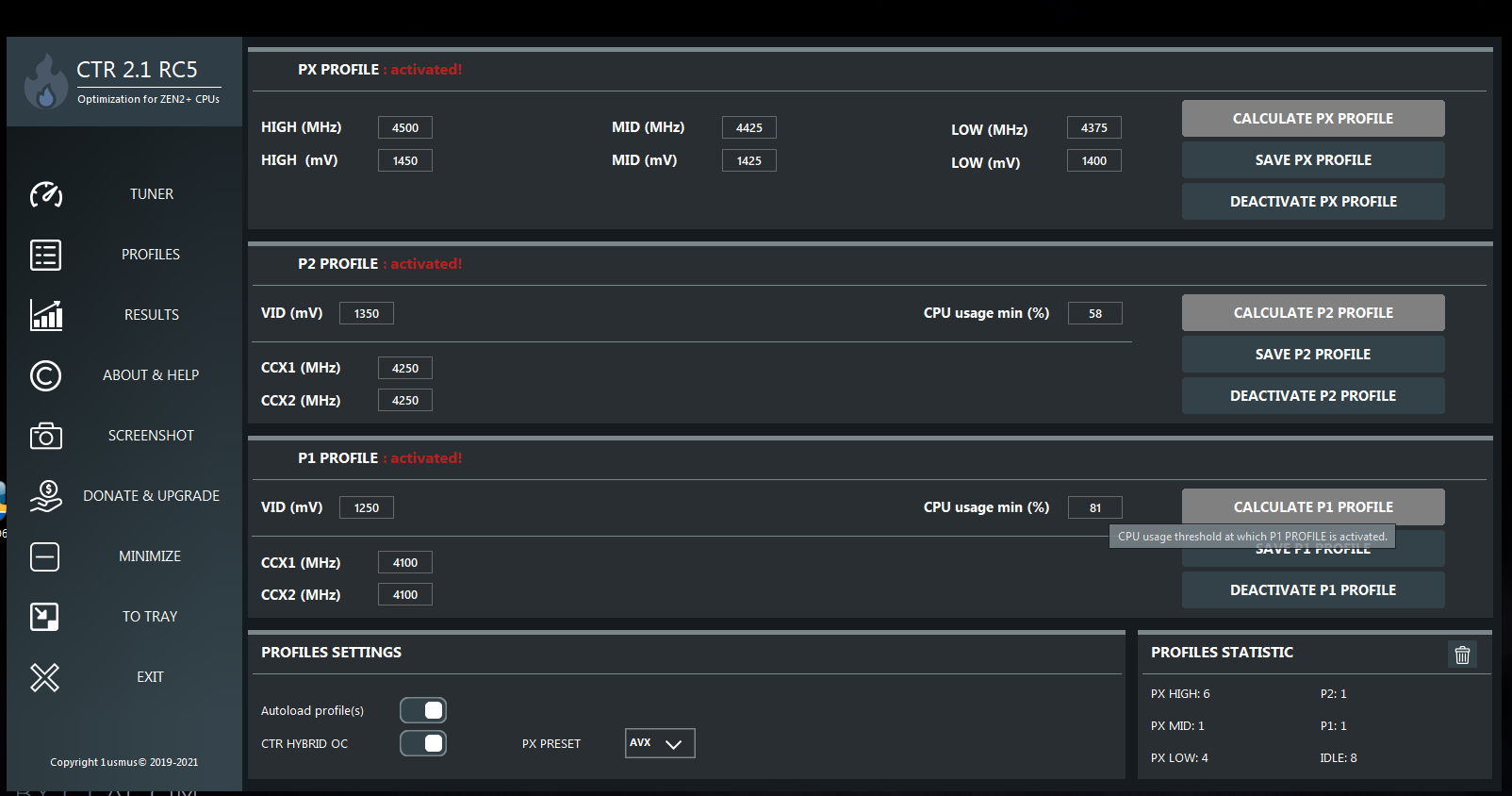

Здравствуйте разогнал ОЗУ теперь хочу проц, пытался через ctr вот что выдал,

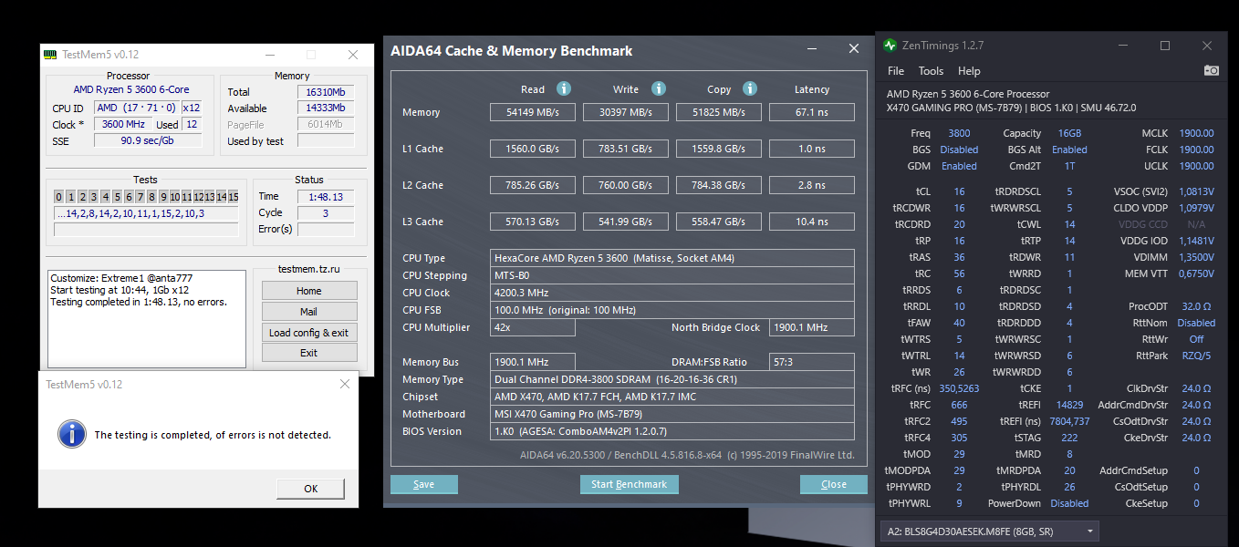

но запуске occt стресс теста cразу идет синий экран. Озу прошла TM5 без ошибок и WHEA.
3800Тест.png [ 238.33 КБ | Просмотров: 4432 ]
Статьи читал и делал по ним.
Если ctr нормально отработал, то лучше оставьте автобуст.
