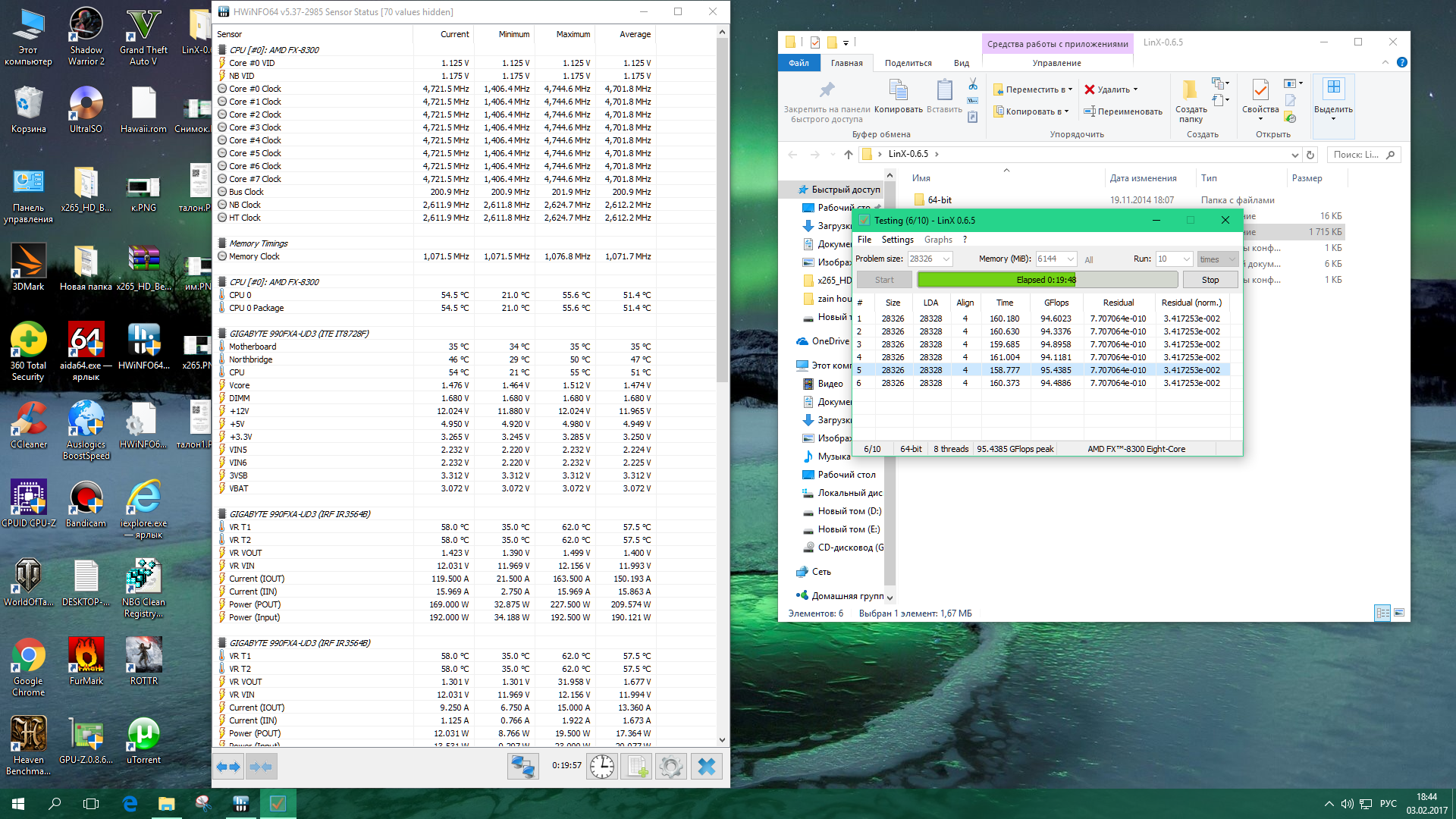

а то что её (aura) VRM проц не тянет ,отсюда такое напряжение 1.55 вольта для 4.5Ггц
да в этот раз ASUS на касячил отжав пару фаз у МБ
проще купить UD3P 2.0 ,дешевле выйдет
это как Гига отрабатывает ,скорость 4х вентиляторов 12 см примерно 600 об в общем на минимуме а VRM обдувается тремя вентиляторами тоже примерно 600-650 об ,турбина и 2шт 8см
линкс.PNG [ 1.3 МБ | Просмотров: 608 ]

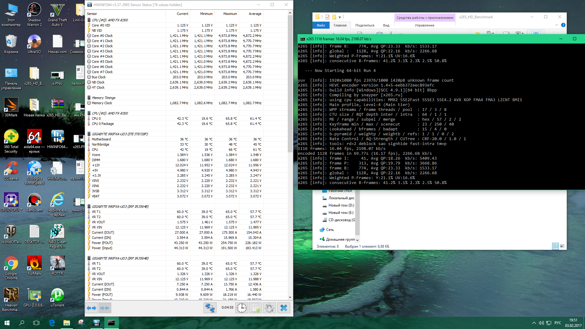

devl547 писал(а):
Она и 5ггц ненапряжно тянет, Стилт уже тестировал.
что прям линкс тянет на 5
а по другому и гига может
нннн.PNG [ 1.2 МБ | Просмотров: 572 ]
