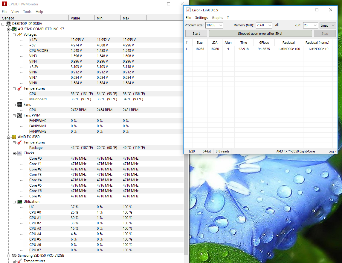

Вот и у меня кп настал писец -погонял неделю на 1.35 -все теперь critical_process-die и синька -перегрева вообще небыло ни разу ,теперь даже 2500 не берет с вольтажом 1.3 -ранее 1.2 надо было -вот так играться с кп млин.а то нет деградации -щасс

Prof писал(а):
я думаю это охлад не способен
И охлад способен:
over.png [ 1.06 МБ | Просмотров: 529 ]
Ещё какие предположения будут?
Снято ещё вчера утром. Провал в Linx связан с запуском трёх копий CPU-Z - я не сразу запустил.
Если честно, я уже подзадолбался спорить.

I.N. писал(а):
И охлад способен:
не способен держать температуру проца до 71*С на 4.7 Ггц так как уже на 4.5 температура 68*С

Prof
I.N. писал(а):
На 4700 ошибка вылетает на первом проходе.
Камень даже прогреться не успевает.
у меня на 5Ггц тоже не успевает если опрос датчика 1000 мили сек а ставишь 100 уже нагревается ну скажем 65 и отрубается а снижаешь напряжение на проц ну скажем с 1.595 до 1.587 тесты проходить начинает а если напряжение ниже выставить 1.575 и не давать нагреваться процу выше 66*С ещё круче работает ,тут какая то закономерность (напряжение ,температура частота) есть и влияет она на разгон то есть на стабильность системы

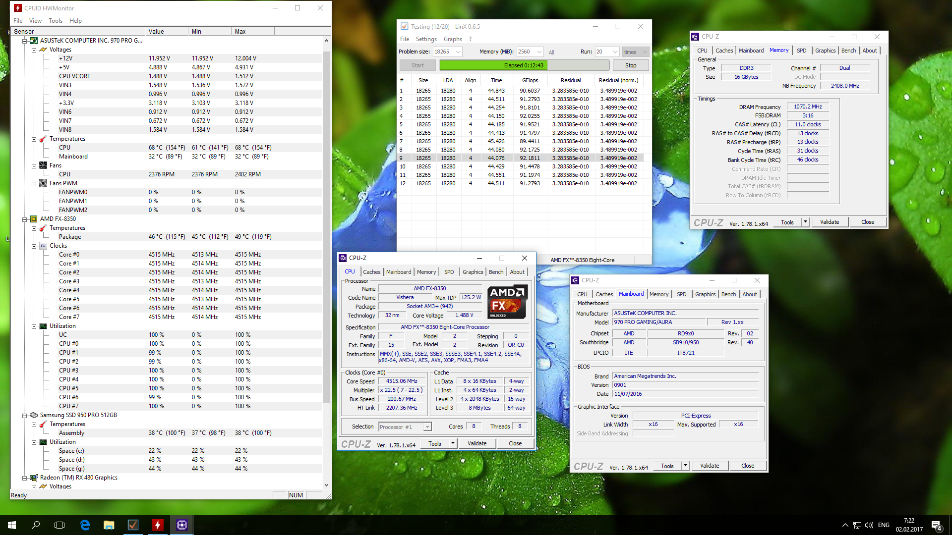

Поставил второй Thermalright TY-143 на максимальных оборотах.
over4.png [ 504.6 КБ | Просмотров: 520 ]
Температура - 58.
Ошибка на первом проходе.
Снова камень перегревается?
нет конечно: http://uploads.ru/IisSm.jpg а вот здесь уже возможно, но скорее в лимит по напруге: http://uploads.ru/zjyg0.jpg
нет а может КП напряжения не хватает или на оборот лишнее ,тут же качельки работают

Prof
Испробовано всё от 1.175 до 1.4.

I.N. Может еще чуток добавить на камень? На шаг-два. :oops:
Если остальное все в стоке, то скорее всего явно дело в самом ЦП. Насколько мне известно - LinX хорошо показывает нестабильность самих ядер процессора.
на гиге мне включение сберегаек помогло взять 4700
https://ibb.co/Sf1jB85
Регистрация: 10.05.2011
Взять гигу и перепаять кондёры)
А чего такая большая разбежка по вольтажу ЦП? От 1,488 до 1,548. Я немного пропустил, какая МП?
или VRM
Камень до 1.6 мучался. Выше, как я уже говорил, нельзя.
И попутно моглу врубить защиты. Как любит называть это явление C_i_t_r_u_s - "кукурузный разгон"
:D
Программный мониторинг - этим всё сказано.
Я на него уже даже не смотрю: у меня к выводам с обратной стороны платы провода от мультиметра подсажены.
Сколько по нему показывает? И какой режим LLC в "биос"?

Prof писал(а):
AURA
Хотелось бы посмотреть настройки DIGI и остального. У меня максимум на 2 шага гуляет, а тут что то многовато.
