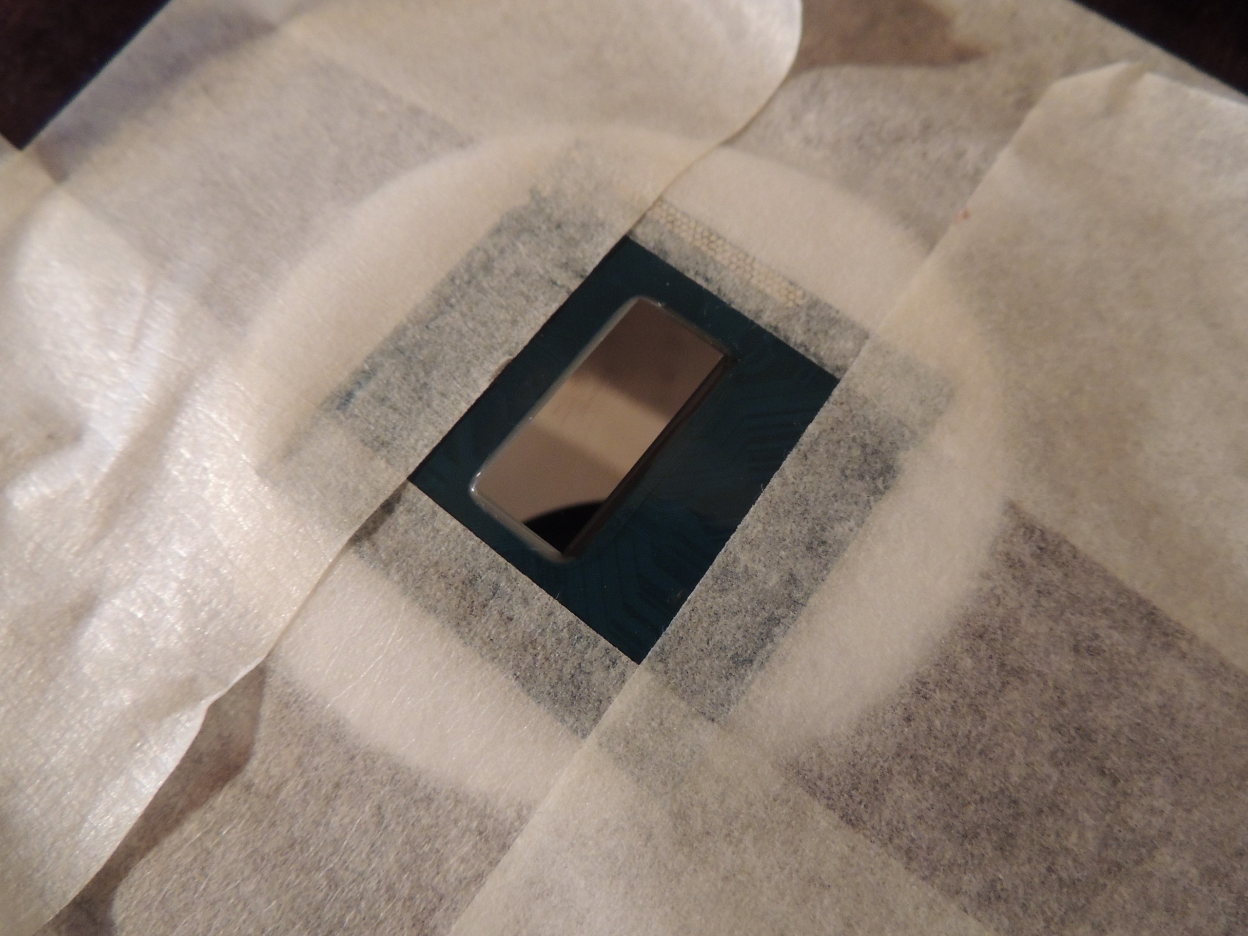

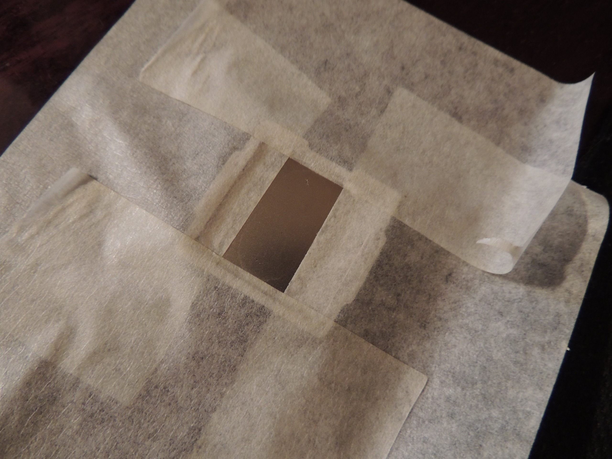

Пару советов по нанесению жм на проц.
Крышку и текстолит фиксируем к столу молярным скотчем. На крышке скотчем образуем трафарет под кристалл в его размеры + пару мм в каждую сторону.
Камень лучше обклеить вплотную к кристаллу, чтобы не запачкать текстолит протекшим жм (я поздно об этом спохватился).
Ну и пару фотог:

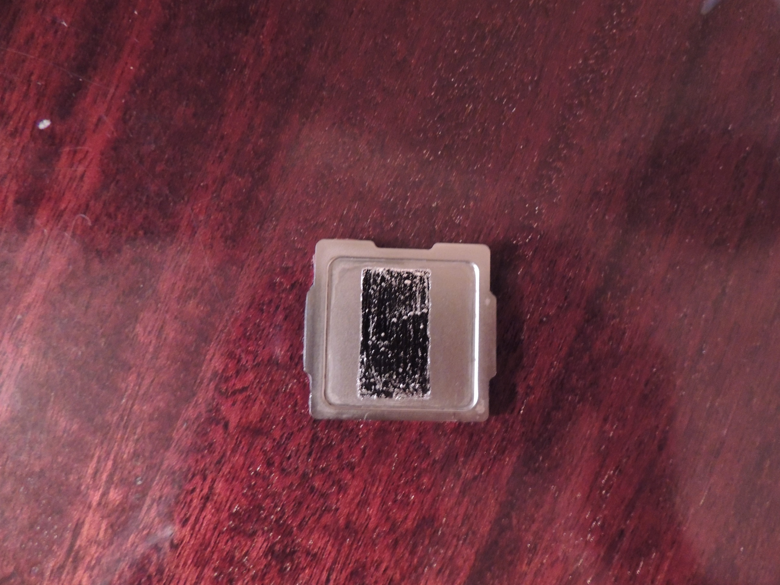

думал что жм плохо нанес. Пытался снять крышку - а герметик за час уже крепко схватился. Пришлось, вытирая пот со лба, лезть лезвием. Снял крышку, пытался счистить жм... с крышки после сильной терки оно сошло, а вот на кристалле осталось пятно. тер лайт спиритом, не уходит. Плюнул, нанес снова жм - так же картина в виде разницы температур.
На след день решил все по уму делать. Снова в ход лезвие... скрип по текстолиту, ужас в глазах при взоре на царапину и оголившуюся медную подложку. Вставил, намазав по быстрому кпт8 - работает. Уффф...
Счищаю жм. С крышки сошел после грубой силы, оставив небольшие темные пятна. С криталла сходил тяжело, плюс к тому же пятно от жм стало больше. Лайт спирит не помог. Зато помог КПТ-8. После него ядро сияло как новое.
Нанес жм основательно, заклеивая крышку немного повращал ее, чтобы жм плотно схватился. И... температуры не поменялись ни на каплю. Видимо такая особенность i7.
