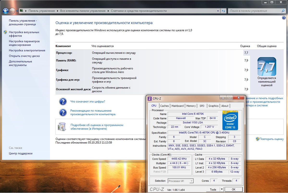

sgurus писал(а):
Но проц... на 4,7Ггц и 7,8 баллов?! Это законно вообще? Что ж им там надо на 7,9?
7.7 баллов у меня на 4,4ghz :D Вот так винда определила самое узкое место в системе :lol:
11.jpg [ 283.66 КБ | Просмотров: 1214 ]
а с настройками всё в порядке? хотя посмотрел у себя, те же яйца только в профиль :shock:
в квартире 19 градусов. проц под инетом, музыкой - больше 29 градусов не греется, а если просто читать, то вообще 24-25 показывает :beer:
