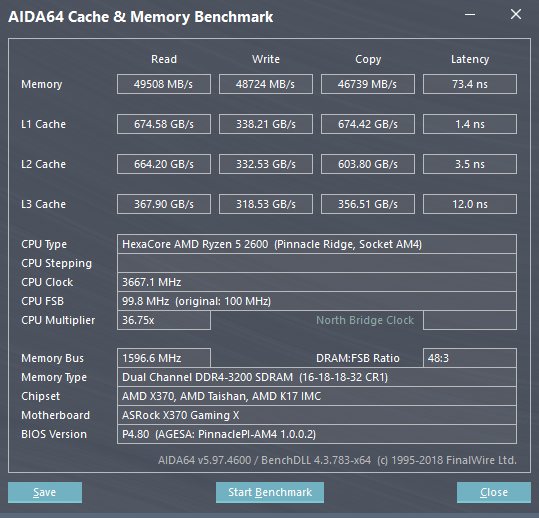

подскажите пожалуйста. сразу скажу что в этом не разбираюсь. ну вот как 2600x может показывать себя хуже стокового 1600 и в разгоне и без, видимо попался такой. вот скрины https://imgur.com/a/gPlylka
в общем сток 1600 показывает cinebench ~1270, в разгоне до 4.2 ~1400. свой 2600x сам не разгонял, там авто буст стоял около 4-4.1. Эти тесты у некоторых конечно тоже такое, у кого-то 1600 показывает и 1150.в 3д марке, fire strike physic тест показал ~16000 на 4 ~15000 3.6, у большинства что я видел ~18000, хотя видел у одного тоже 15000. в passmark 13200 разогн. видел тоже 15000 2600 в тестах, и 1600 который 14000 показал. может и не стоит запариваться, даже не знаю.
Ryzen 5 2600X 3.8_Gigabyte GA-AB350M-Gaming 3_2x8 G Skill Aegis F4-3000C16-8GISB 3133mhz 16-18-18-38_Palit JetStream 1070 Ti
Регистрация: 30.04.2013
nadset вообще ничего не понял что написано,один сумбур какой-то...а вообще сравнивай процы в одинаковых условиях

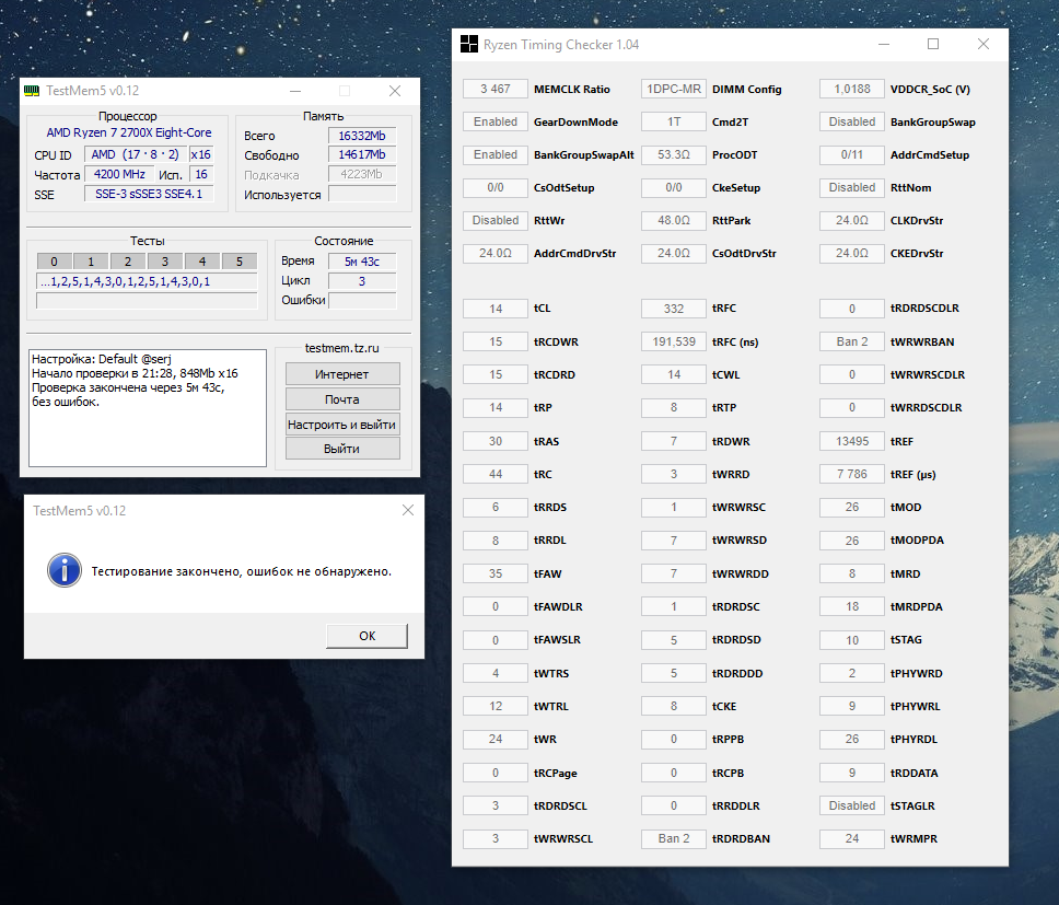

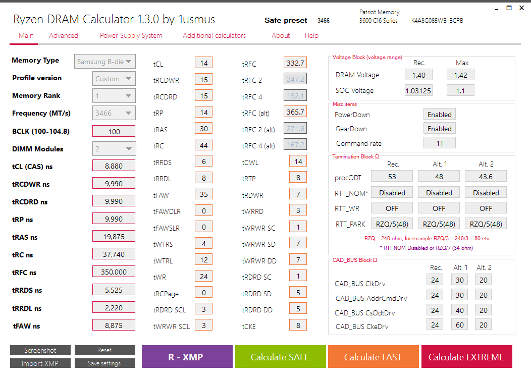

Патриоты патриотам рознь, на новом калькуляторе вчера удалось запустить свои патриоты на 3466
с такими таймингами
3466-safe.png [ 63.55 КБ | Просмотров: 1831 ]
тм5 стабилен.
у вас 3600 C16 Series, это другой коленкор. Тайминги другие изначально.

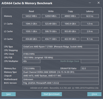

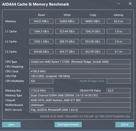

Может кто еще что нибудь подскажет?
1.PNG [ 351.61 КБ | Просмотров: 1513 ]
2.PNG [ 122.06 КБ | Просмотров: 1513 ]
Регистрация: 07.06.2017
Откуда: Persey omicron
sociopath969
Дуалы не возьмут 3333 ни на одной плате
Добавлено спустя 50 секунд:
Sky87
Работает - не трогай, результат хороший
