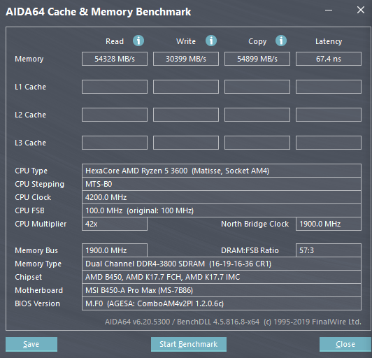

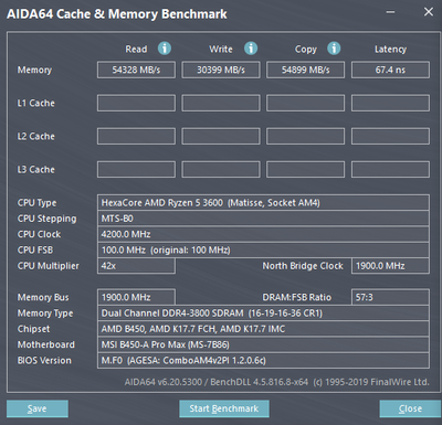

Господа, появился некий глюк. Система работает хорошо-быстро, но бывает такой момент, что при запуске чего либо(не важно игра или легкий софт) зависание на секунду-две(курсор замирает и не двигается),если при этом играет музыка,то звук как бы заикается. Иногда это проявляется во время игры,картинка подвисает,а звук как бы заикается. Крайне редко,и только в играх система зависает наглухо,звук зацикливается и только ресет помогает!
Система в профиле, память 32гб 8+16+8+0 3800мгц фабрика 1900мгц.
Безымянный2.png [ 113.03 КБ | Просмотров: 631 ]

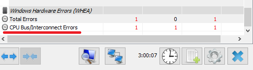

Знаю, с памятью не все идеально, но в ней ли дело? Как то давно пробовал ТМ5 в паре с HwInfo,там под конец вылетала одна ошибка Whea,может быть из-за нее?
Проц Райзен 3600 с фикс частотой 4200мгц 1.176в
Система Win10Pro 2004 установлена на Nvme Samsung 970Evo Plus
Куда копать? :grob: Попробовать на память и на проц по +1шагу накинуть напругу?
Ryzen 7 5700X[4.5hHz]|IH-THOR|MSI B450A-PRO MAX|Crucial Ballistix 3800|RX6900XT XFX MERC319|TT Toughpower XT 775W|ASUS TA-U1

Если у вас даже в TM5 WHEA всплывают, то слезайте на шаг меньше по памяти.

Единичная ошибка whea появилась после того,как поставил планку 16гб,т.е когда было 8+8 ее не было. Но даже после того как вставил 16гб подкорректировал настройки под нее, ошибка была, но подвисонов таких не было.
Получается что? Система с таким набором памяти 100% не может работать на такой частоте, или же все таки просто по таймингам где то не правильно накручено?
Исходя из всего этого, если я буду использовать пк с постоянно включенным HWinfo,он должен будет зафиксировать Whea при следующем подвисоне!? если же подвисон будет,а ошибки нет,то дело не в этом?
Так же нашел скрин, год назад гонял и whea ошибка не всегда появлялась, т.е. тм5 экстрим 3часовой прогон, могла за весь тест 1ошибка вылезти, а в другой раз за 3часа не вылезти ни одной!
Вот так это выглядело,но теперь почему то не могу найти пункт "cpu bus interconnect error" в hwinfo

Поставить частоту 3600 или ослабить тайминги, явно в памяти дело.

так вот может кто подскажет,может есть какой то сценарий, первички-вторички!? Может ли вообще такое быть,если где то напряжения маловато!
Можно дельный совет дать, "если без 16 гиговой планки было все хорошо ,то нужно ее убрать и не мучаться" :D

Litoy.88 это у вас шина ошибки сыпет, а не память. Таймингами вы тут не поможете. Нужно частоту снижать.
Подвисон происходит из-за пропуска тактов, а он вызван нестабильностью.
Litoy.88 писал(а):
8+16+8+0
надо ставить 8+8 + 0+16, чтобы в каждом канале было по 16гб. так не будет замедления по мере заполнения памяти.

ты имеешь в виду объем в канале,а я там указал порядок от сокета. по факту у меня там и там по 16гб
шина значит 16гб(8+8) могла переварить,а 32гб уже не хочет?!
