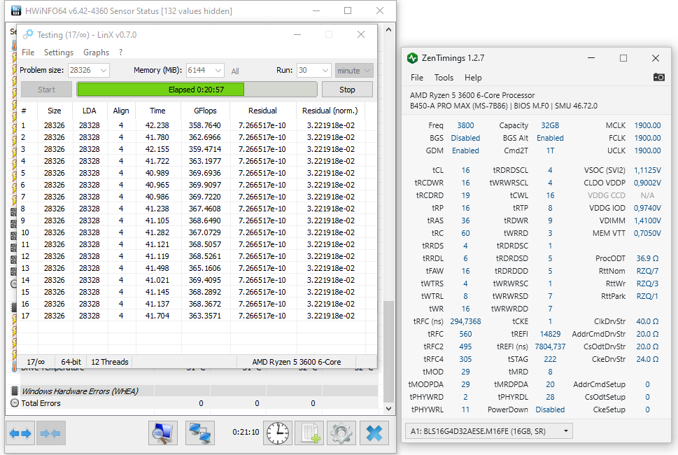

и так, попробовал сразу лупанул с 1.1в до 1.150в. до Это линкс на 1 прогоне давал эту ошибку,сейчас прогнал-ошибки нет,будем тестировать дольше и пойду на понижение напряжения.
Agiliter писал(а):
vddg
А вот с этим нужно будет разбираться,их там много подобных,хрен пойми какое то самое!
Добавлено спустя 15 минут 51 секунду:

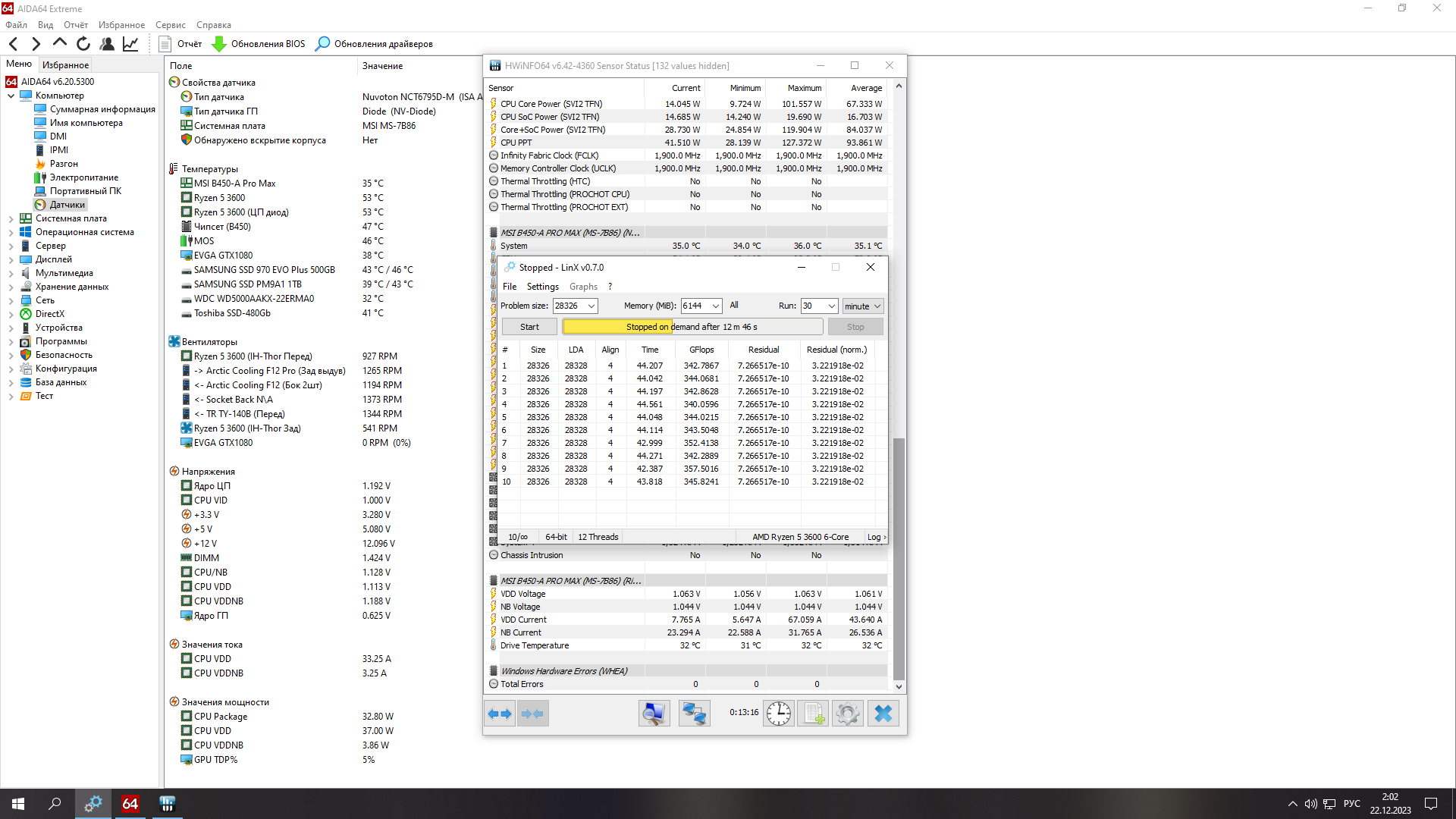

Итак,10 прогонов и ошибки Whea нет,но наблюдаю невязки,видимо на сам камушек надо тоже чутка добавить!
Безымянный.png [ 248.1 КБ | Просмотров: 3218 ]
Снизил напряжение на SOC до 1.125в и на ЦП добавил 1шаг ,что бы избавиться от невязок

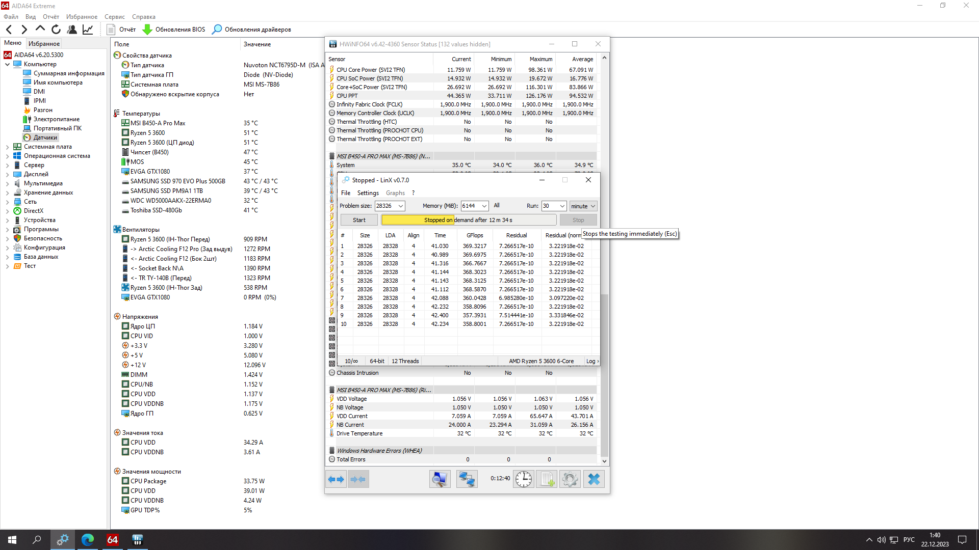

Между 1 и 2 проходом Linx ошибка whea,перезапустил тест,10 проходов и ошибки нет! Только результаты почему то просели
Безымянный2.png [ 245.73 КБ | Просмотров: 3210 ]

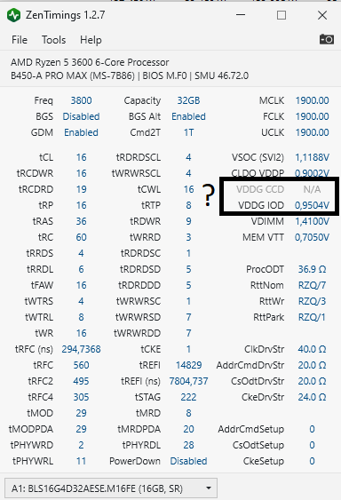

Интересненько!
Какой из этих VDDG нужен?
Безымянный3.png [ 32.34 КБ | Просмотров: 3210 ]

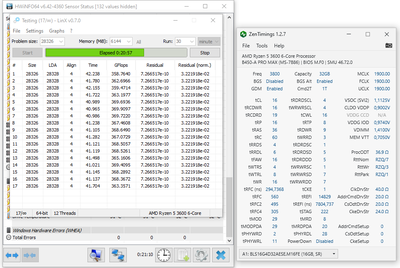

Добавлено спустя 1 час 21 минуту 18 секунд:
vSoc 1.125в
VDDG 0.975в
20минут Linx ошибки нет
Безымянный5.png [ 105.09 КБ | Просмотров: 3200 ]

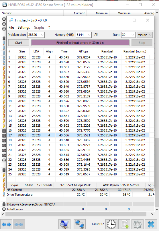

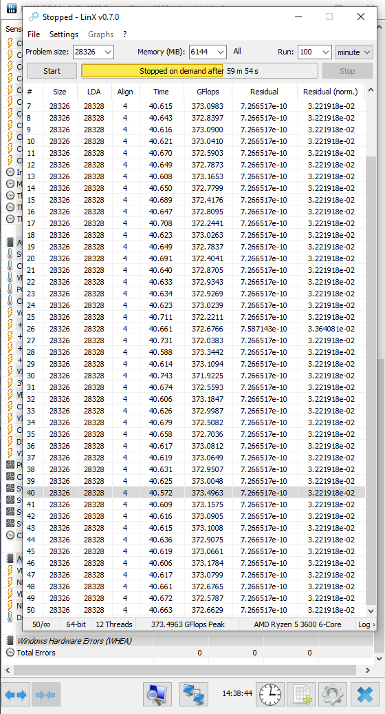

Чуть поднял напряжение,пока вроде whea не вылетает,погоняю потом Линкс подольше,а потом поиграю в Прайм,ну и далее по обстоятельствам
Линкс 30мин.png [ 74.69 КБ | Просмотров: 2911 ]
Линкс 1час.png [ 104.15 КБ | Просмотров: 2911 ]
Линкс подряд 2 штуки 30мин и 1час,хВинфо в работе 14:38 ошибок нет. Дальше будем мучать прайм!
