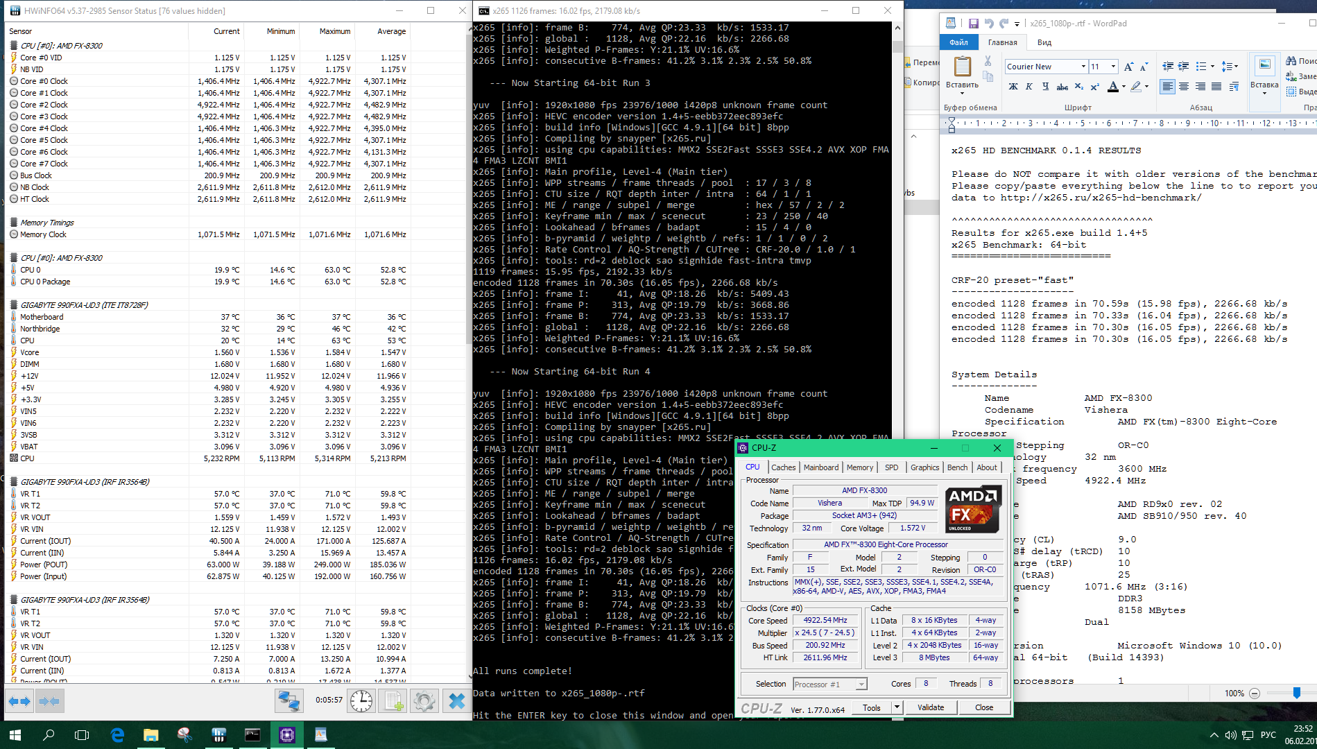

J_K писал(а):
помпа может слабая. ddc-1t хватает с запасом. mx4 намазана
их уже две !!! может они и слабые но шланги 70 см и всё это находится так сказать горизонтально ,радиатор боком лежит рядом с компом на том же уровне что и помпа-водоблок
если я просто форточку открою то температура проц примерно 40*С будет не выше в х265 на 4.9-5.0Ггц ,дома жарко ! 24-26*С
под термопастой Крионавт проходил на 4.9 Ггц линкс 3 прогона ,дальше я сам останавливал ,некогда мне было линксы гонять
а потом снимал всё СВО,радиатор менял с 3х секций на 4х секционный и термопасту уже намазал Гидронавт и всё ,началось
а ещё больше выровнял площадь на теплосъёмнике убрал совсем горб ,спилил подровнял шлифанул и полирнул,медное основания Corsair H70
и подпилены внутри входы выходы то есть ,сняты заусенцы ,чуть увеличен диаметр ну и т.д чтобы вода циркулировала лучше

ffa1978 писал(а):
падают флопсы и все ,как и в x265 резалты -и неважно температура сколько у камня или vrm -до 5 градусов остужал
действительно какая то защита имеется у меня от перенапряжения флопсы не падают
у меня такого нет
помпа от недоводы просто не рассчитана на здоровые радиаторы/шланги. помпу надо нормальную :beer:
Регистрация: 30.08.2015

Immortal777 писал(а):
получается все в сторону 6300, а не 8300 и даже 8320е (почитал тему, с ним совсем печально). 6300 лучше гонится, посмотрел обзоры, в играх он на 4700 догоняет 83** на 4200-4300. дешевле на 1.5 тысячи. и под мою мп и видик подходит. если бы тогда знал, что с ней так все печально, искал бы другую или 2 ревизии.
если в Москве живёшь то давай махнёмся материнкой и процами с твоей доплатой а я пока на интел 775 или ноуте посижу :D
Добавлено спустя 2 минуты 2 секунды:
вода по радиатору циркулирует отлично ,температура у радиатора одинаковая со всех сторон ,он еле тёплый в нагрузке
обороты вентилятора CPU это второй насос-помпа Cooler Master Aquagate Viva с расковыряным входом и выходом а у Corsair H70 1450 оборотов примерно
картинку перевложил ,чтобы не думали что тротлит и отключил обдув VRM изнутри
неслабый вольтаж на проце. хваленая стрела загнулась бы(или шумела неслабо при этом).
повезло с процем судя по vid -да и по разгону видно.

J_K писал(а):
с процем повезло Prof. Моему 8300 1.1875/1.1875 никакая припарка(саблезуб) не поможет.
я тут у Гиги режим VLC(LLC) поставил экстрим вместо медиум и теперь х265 проходит с напряжением максимальным ещё ниже 1.560
и у Гиги VLC медиум напряжение на проц снижает а экстрим напряжение повышает !
и есть ограничение то ли 264 ВТ то ли как раз температура совпала с 71*С градусом
скорее ограничение по ваттам срабатывает
у разных материнок свои приколы. на предыдущей асрок LLC два значения было - при одном вольтаж дико завышался при нагрузке и зависоны в тестах,
при другом немного занижалось -это и выбрал -железно держала разгон.

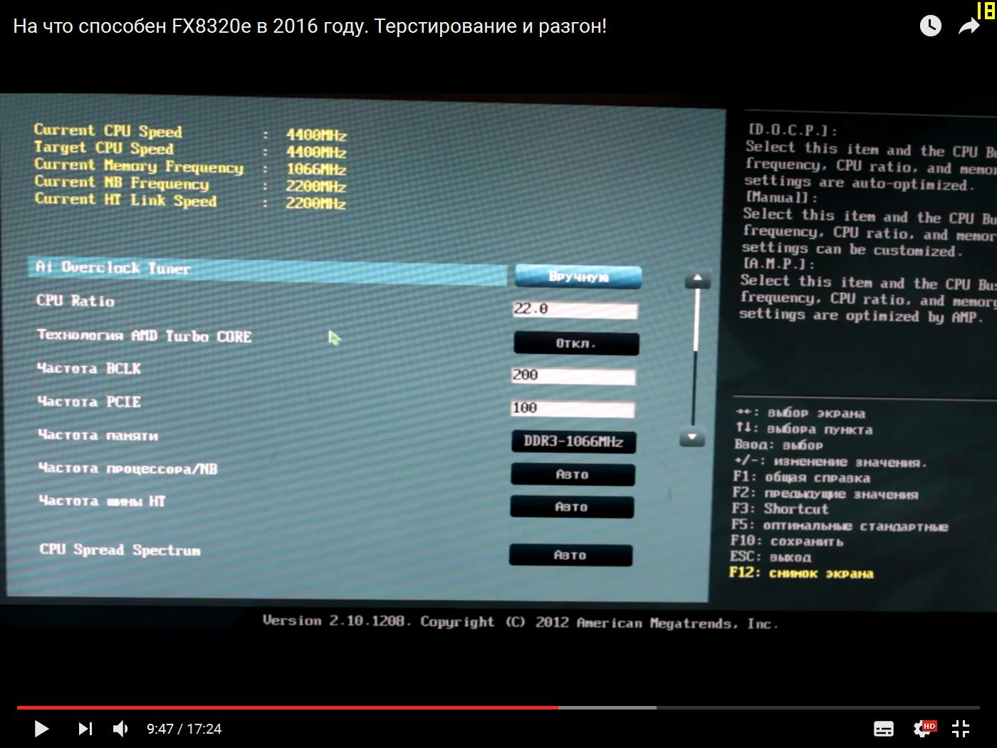

https://www.youtube.com/watch?v=W7f342Y5qBo&t=6s
обратите внимание на частоту памяти!!! :bandhead: :hang:
1066.JPG [ 141.66 КБ | Просмотров: 930 ]
60к посмотрели и побежали за интел ,только 200 чел в теме или им просто не понравился видос :lol:
А я сразу кукурузника и не признал, перчатки чтоль снял =\
Чему удивляться то? Очередное видео от "гуру" разгона.

avtoelectrik где вы находите таких горе разгонщиков?
Довыпендривался и сжог свою 970ую... шимки выстрелили, беда...
так в ютубе почти все такие :D там особо напрягаться не надо :D ,я вот не пойму почему эту тему не поднимали так когда эти камни вышли ......
