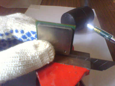

На горизонте у меня маячит покупка нового компа, так чо я с интересом читаю данную тему. Рассматривая различные способы снятия крышки, нахожу их не лишенными определенных недостатков. Вот, родилась собственная идея (может уже что то похожее было, но я пропустил):
1) зажимаем лезвие в тисках, оставляя ровно такую высоту, какую нужно чтобы срезать герметик
2) удерживая процессор рукой, базируем его по плоскости лезвия
3) легкими ударами киянки насаживаем его на лезвие
4) в конце концов процессор упрется текстолитом в губки тисков
как-то так:
cpu.jpg [ 39.28 КБ | Просмотров: 1681 ]
Получается, что с одной стороны избегаем сильных ударных нагрузок, как в методе с отбиванием крышки. С другой стороны риск прорезать текстолит гораздо меньше, чем при обычном скальпировании, т.к. лезвие жестко зафиксировано и не может сильно изгибаться.
В общем хочется услышать мнение местных теоретиков и практиков перед тем, как приступлю к изготовлению очередного модного брелка.

mpu_3275 вы скальпируете старые процы, у них зазор больше, а на новых только сбивать крышку ИМХО, у меня лезвие даже не входит.
Зато текстолит у вас в руках ;)
Но даже, если бы у меня был станок с суппортом, то я бы всё равно так не стал делать.
старый был под рукой, просто иллюстрация. Покупать буду хасвел.

Снял крышку i7 4770K вашим способом за две минуты. Вначале сдернул чуть, повернул на 90 и окончательно сместил.
Способ до гениальности прост. До этого пробовал лезвие засунуть, но нет зазора. Рассматривал вариант лупить по текстолиту через деревяшку, бить по процессору мне не хотелось.
Метод хорош тем, что тиски идут плавно и процессор не получает повреждений. После операции рассматривал через лупу, никаких следов.
Пока крышку поставил на MX4, не приклеивал. Процессор работает.
Когда заменю на ЖМ, крышку приклеивать не буду, нет смысла.
