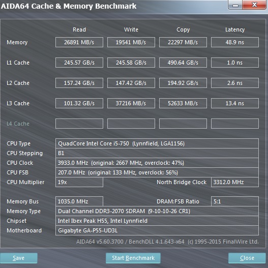

изнасилование можно считать успешным? )))
aida.jpg [ 102.07 КБ | Просмотров: 2297 ]

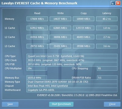

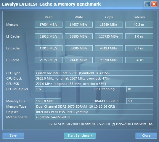

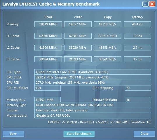

а хотите посмеяться? я скачал эверест и запустил бенчмарк. поднял бровь, ещё раз стартанул бенчмарк. заскринил результат, ещё раз стартанул и заскринил. в первом случае результаты были примерно как в 3. о полезности некоторых синтетических бенчмарков
ev2.jpg [ 85.52 КБ | Просмотров: 2263 ]
ev1.jpg [ 86.45 КБ | Просмотров: 2263 ]

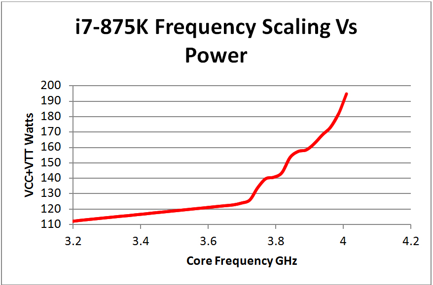

Lynnfield: частота vs потребление
graph9[1].jpg [ 114.79 КБ | Просмотров: 2012 ]

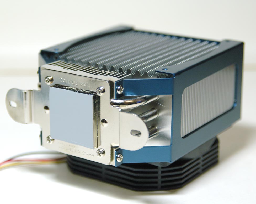

Есть вопрос по поводу следа от термопасты. Посмотрите, пожалуйста, а то там все молчат.

senseless, а как они измеряли потребление? и по ощущением, от вольтажа больше температура зависит

humanoid не зря же на диаграмме "VCC+VTT Watts" написано, обычно пишут "system overall" или типа того. Зависит и от вольтажа и от частоты, если не в равной степени, то в равнозначной.

Nill_Space отпечаток странный. Приложите металлическую линейку или лезвие к основанию кулера. Такое впечатление, что он выпуклый по центру. Второе, не знаю вашего кулера, но судя по 4-м трубкам и башенному типу, температура будет высоковата. Примерно градусов на 5. Опять же, сколько в квартире и корпус хорошо продувается?

Спасибо за ответ, с отпечатком разобрался. Основание действительно немного выпуклое по центру для улучшения контакта с центром крышки проца. При более плотном привинчивании отпечаток нормализуется. Температура в норме - вы посмотрите на обороты кулера при этой температуре! При 700rpm температура падает до ~33. Под нагрузкой и 1410rpm разница с температурой окружающей среды соответствует тестам. Под Linx - 80 max. В квартире +-25, корпусное охлаждение отличное.
