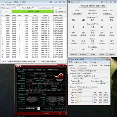

Регистрация: 04.04.2008
разгоняю 4770k, VID 1.008 v
пока получилось разогнать на 4300, в биосе выставил только напряжение в ручном режиме 1,221 и множитель 43 для всех ядер, гипертрейдинг включен
при нагрузке в cpu-z напруга максимум 1,248, ядра до 100 градусов прогреваются, проц не скальпирован, кулер IH 2-Towers (2x120мм)
что еще в биосе покрутить ? или у меня кулер слабое звено ?
т.к. напругу выставил вручную в биосе, то без нагрузки она не падает, так можно оставлять на постоянку ?
напруга без нагрузки падает только если гнать офсетом, но тогда вольтаж получается выше чем в ручном режиме
мать из подписи

Регистрация: 31.07.2010
Откуда: Уфа
Я оффсетом подобрал так, что оно в нагрузке как задано вручную а в простое и мелких нагрузках напряжение падает и в играх и не тяжелых приложения оно на уровне 1.200-1220 а в тестах и нагрузках посерьезнее 1.272... вот такой неудачный проц. Если оффсет работает стабильно, то вроде как он больше рекомендуется Хотя если температуры в обычных приложения не так страшны, стабильность вам превыше всего - то надо в мануале продолжать.. Но у меня ни разу в синьку от оффсета ничего не падало. оффсет довольно правильно подбирает напряжения в зависимости от нагрузки на мой взгляд правильно заданный конечно

RendeR_AVV
Слабое звено то что проц не скальпировал, ну и кулер не самый лучший, скальп даст сразу минус 15-20гр, еще минус скажем 3-5-7гр можно запросто получить от смены кулера на какой нить термалайт типа TS 140 или мощнее и хорошую термопасту на крышку из топовых ,под крышку конечно только ЖМ.
Объем памяти для теста нужен хотябы 2000-2500, будет греть еще сильнее и быстрее найдет нестабильность, но это уже после скальпа.
Я например на 4500 до скальпа мог только 0.6.4 пройти и то 90-95гр было, 0.6.5 даже не запускал.
