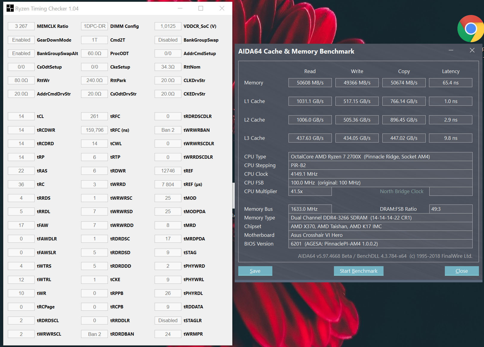

AceWeal
Да хороший результат, RTC скрин можно ? :)

1usmus писал(а):
AceWeal
Aq2now4j-zA.jpg [ 106.17 КБ | Просмотров: 1990 ]
Ryzen 5 3600 + Msi X470 Gaming Pro MAX + Inno3D GeForce GTX 1070 Ti iChill X4 + Enermax Revobron 600W + 2x16gb G.Skill f4-3200c16d-32gfx

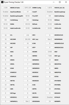

Регистрация: 21.04.2018
Откуда: Россия,г.Самара
Всем привет!
Имеется память Patriot Viper Led Red PVLR416G300C5K (xmp 15-17-17-35 3000MHz 1.35v)
Вскрыв, обнаружил что стоят чипы микрон MT40A2G4SA-075R:H
Сейчас работает 16-17-17-35 1,38v 3200MHz
Получится ли высшей частоты достичь, или понизить тайминги?
Через Ryzen DRAM Calculator пробовал, ничего не получилось
Report из TaiphoonBurner
Patriot Memory 3000 C15 Series.zip [2.66 КБ]
Мать - MSI B350 GamingPro Carbon, проц- Ryzen 5 2600x
BIOS - 7B00v1C (AGESA 1.0.0.2a)
Ryzen5 2600x/ PatriotViper LedRed PVLR416G300C5K 8GBx2(16-17-17-17-35,1.39v,3200Mhz,Micron H-die)/ ASUS ROG Strix B450-F Gaming/ Aorus GTX1060 6GB

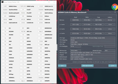

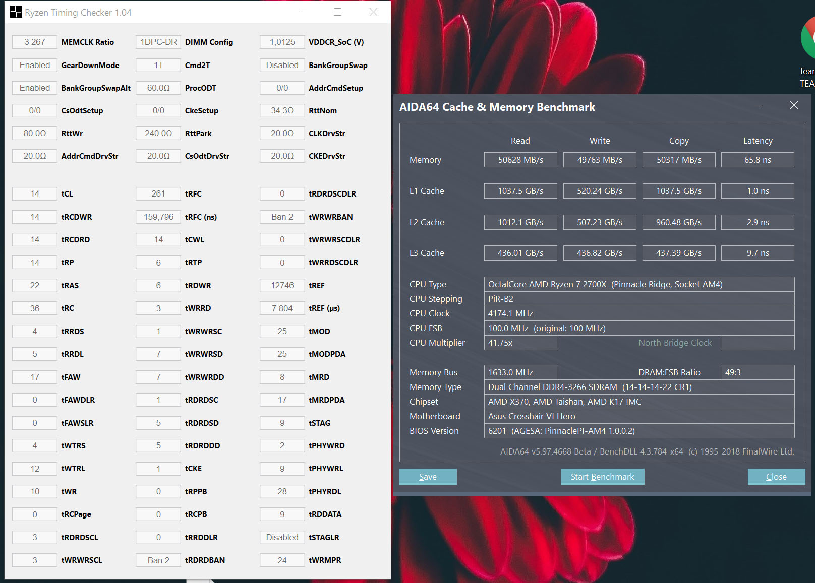

Регистрация: 17.02.2014
Откуда: Балашиха
Фото: 5
1usmus скинул пару страниц выше тайфун и RTC как вы просили, нет мыслей почему b-die такой неподатливый попался?
10900KF/APEX XII/G.SKILL 4400CL17 32Gb/Asus RTX 2080 Ti Strix
Регистрация: 07.06.2017
