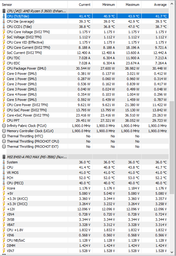

Ничего не могу понять,комп начал тупить в нагрузке,и температура ЦП значительно выросла,в том же КС2 через фейсит темпер уходит 73-75 (примерно на 10гр выше,чем было)
Пасту не так давно менял мх4(по срокам старая,но недумаю что в ней дело)
Башня стоит IH THOR
Рязань 3600 фикс 4200мГц 1.175-1.185в,фабрика 1900.
Ради интереса запустил LinX так даже не успел 1прогон пройти,температура под 100!
Напряжения вроде нигде не менял,профиль применял ранее сохраненный,может где какая напруга поменялась? :shock:

Litoy.88
проверь на майнер

Litoy.88, может вентиль на процессорном кулере не крутится. Или когда лазили в системник, случайно башню кулера сдвинули, контакт нарушился пяты кулера с тепло распределительной крышкой проца?

Александр1978 разобрался,телеметрия включилась и помогала грузить проц,но это мелочь. Пылевики забиты пылью,как оказалось это очень существенно повышает темпер. Ну и на башне давно одна родная вертушка умирала,на 12в крутиться не хочет,только 8.5в и то это около 400оборотов. Поменял вертушки на TL-B v3 ,все почистил,и Линкс 4-5 прогонов около 75гр. В кс2 тоже темпер вернулся в разумный предел около 60гр
