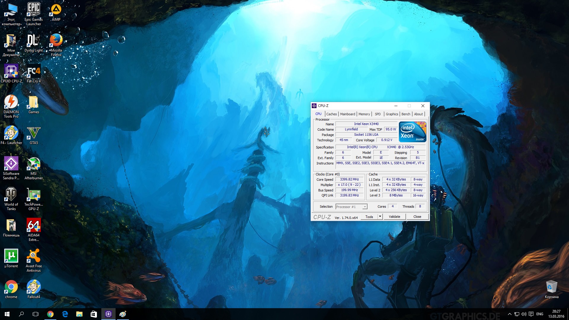

Регистрация: 19.12.2012
Подскажите как лучше будет для проца xeon x3440, поднять шину до 200мгц и поставить низкий множитель, или наоборот повысить множитель а частоту шины уменьшить, как будет лучше для проца? проц работает в данном разгоне на 3.4Ггц больше и не надо, т.к он стабильно работат на это частоте с напругой 0.9v-1.1v, при этом оставаясь очень холодным, все энергосберегалки включены, HT тоже включен, стабильность 100%.
Безымянный2.jpg [ 483.5 КБ | Просмотров: 1217 ]
