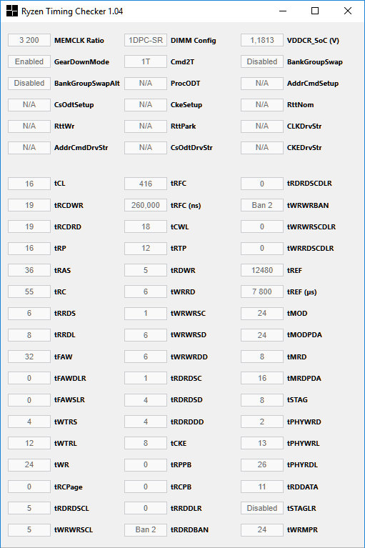

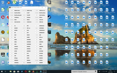

Регистрация: 08.06.2018
Откуда: Жуковский
вот
Снимок экрана (7).png [ 2.27 МБ | Просмотров: 1303 ]

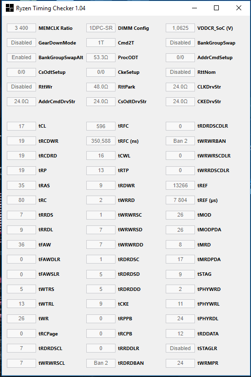

вот что на данный момент
скрин с RTC
Снимок2515.PNG [ 43.65 КБ | Просмотров: 1288 ]
Ryzen5 2600x/ PatriotViper LedRed PVLR416G300C5K 8GBx2(16-17-17-17-35,1.39v,3200Mhz,Micron H-die)/ ASUS ROG Strix B450-F Gaming/ Aorus GTX1060 6GB

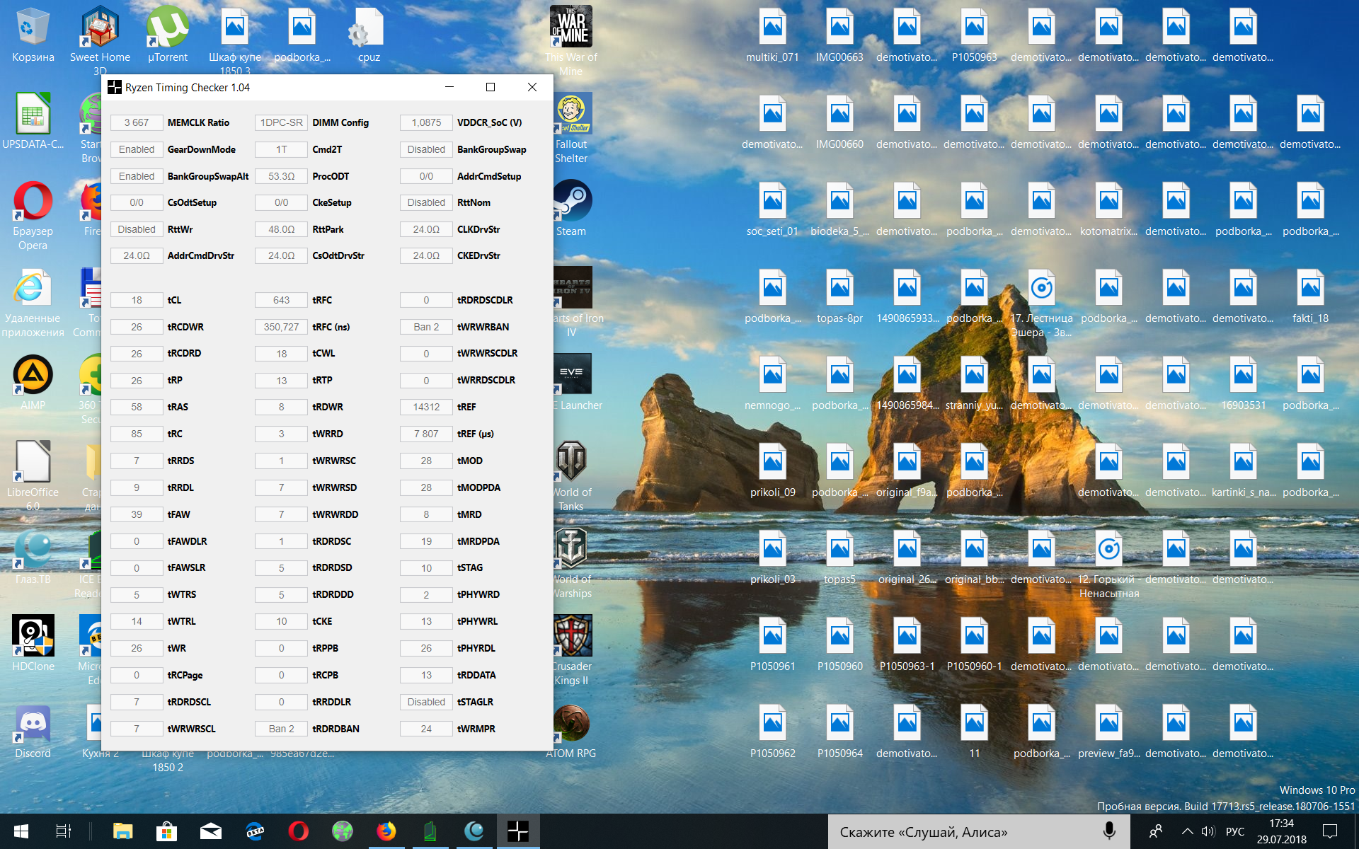

Регистрация: 24.06.2018
Добрий вечер. Есть 2 плашки CRUCIAL CT8G4DFS824A, дешманская память, одна на b-die, другая h-die, микроны, естесственно. Больше 3200 гнаться не хочет, напряжение 1,4 на нее ставил, а на сок 1,2. А на 3200 тайминги на чтение запись в упор не хотят меньше 19 ставиться. Шо делать?
картинка
rtc1121.PNG [ 39.63 КБ | Просмотров: 1280 ]

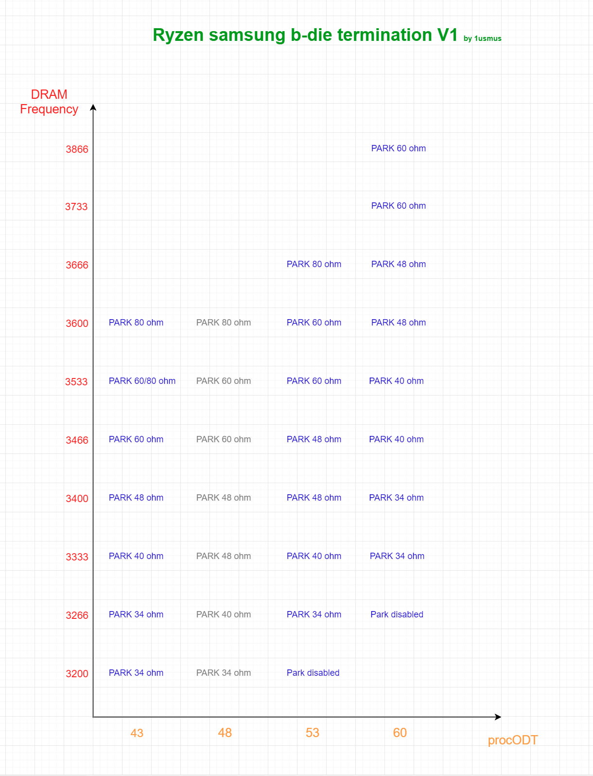

Хочу показать Вам что происходит с procODT и RTT при изменении частоты на примере Samsung b-die SR. Голубым - то что я гонял или было в статистике, серым - руки не добрались, но думаю что будет так.
Для других типов озу будет примерно тоже самое.
что примерно происходит с procODT и RTT при изменении частоты DRAM
b-die termination.jpg [ 200.95 КБ | Просмотров: 1253 ]
