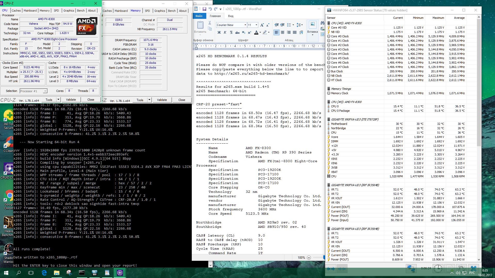

Я тут добрался до 4330, адский проц. В линпаке берет 5000 при 1.48 по мониторингу и под СВО 63/51 по ядру/сокету при комнатных 22-26. При комнатной же 5100 при 1.52-1.53 уже перегрев проца. :lol:
То ли я чет с СВО перемудрил после последней переборки, то ли проц настолько сильно греется, что переплюнул 8-мь горшков по нагреву на примерно тех же частотах и вольтажах. В плане же соотношения частоты/вольтажа это лучшее, что тут было за 5 лет.
При форточке же он берет 5200, но это просто умора, что 4-ем горшкам нужен такой охлад как для 8-мь горшков.

я тут сегодня как только не тестил и с форточкой и без и настройки разные а отработало только сейчас нормально ,даже стабилизатор Uniel RS-1/1000 особо не помогает ,хотя напряжение стабилизировалось сейчас 224-225 вольт а в 20:00 падало до 200 вольт у стабилизатора аж перегрузка загоралась
:beer: у меня под форточкой только х265 :D
х2651.PNG [ 691.1 КБ | Просмотров: 946 ]
