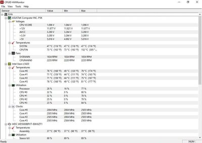

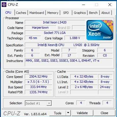

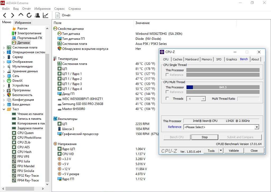

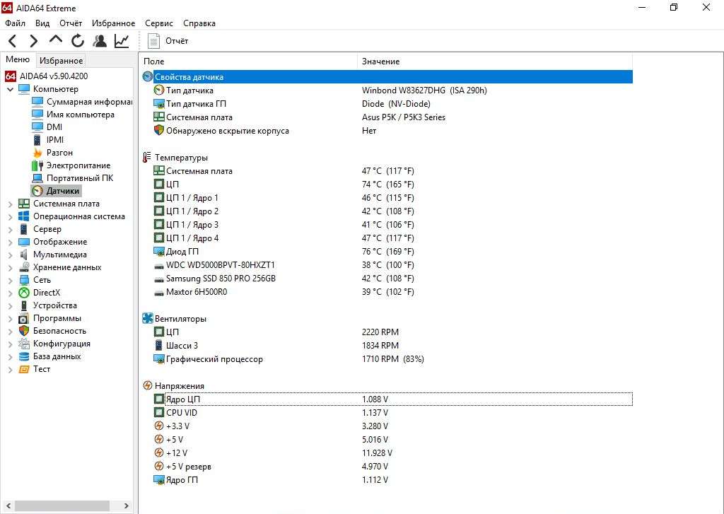

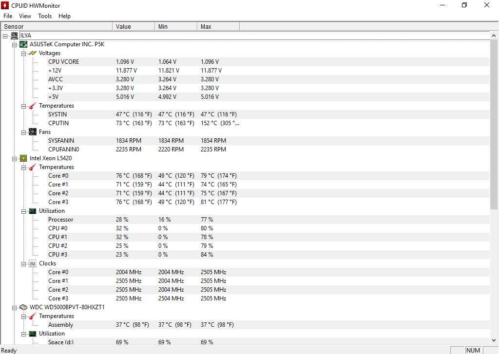

Всем добрый день.
Есть небольшая проблема.
Сначала история вопроса.
В ноябре прошлого года пришлось перейти нас старенький ПК (материнская плата ноутбука приказала долго жить). ПК следующей конфигурации:
Материнская плата ASUS P5K (чипсет P35)
Процессор Core2Duo E8400
Кулер здоровенная башня с тепловыми трубками и вентилятором диаметром 90мм
ОЗУ 6 Gb (2*1+2*2 SAMSUNG)
SSD SAMSUNG 256 Gb (из сдохшего ноутбука)
Видео Palit NVidia GT630
После пары месяцев эксплуатации понял что не хватает производительности процессора. Решил поставить Xeon L5420 (Купил на Али SLARP Quad-Core 2.5 ГГц 12 МБ 1333 мГц за 570 руб.). BIOS прошил модифицированный с сайта ideafix.name. ПК стал работать шустрее по ощущениям, но температура процессора во всех программах нереальная. Пробовал BIOS с сайта http://www.delidded.com - тоже самое. Процессор определяется верно и в BIOS Setup и в ОС (Windows 10 Pro), то температура процессора и там и там нереально большая (троллинга не наблюдаю при этом).
Что посоветуете?

strikulistov смотри температуру по ядрам в аиде. общий датчик ЦП не умеет в эти процы вроде на всех этих мамках(асус р35)
Регистрация: 07.03.2018
По ядрам то все хорошо, а вот общая какая то космическая. И регулировка частоты вращения кулера видимо от нее отталкивается - крутит сильно и шумно довольно. Но спасибо за ответ - буду думать как снизить шум (замена кулера или уменьшение скорости его вращения)
Asus p5k + Xeon L5420 (Quad-Core 2.5 ГГц 12 МБ 1333 мГц) + Samsung PC6400 4*2 ГБ + Gygabite GTX 550Ti (1 ГБ) + FSP 450 Вт + SSD Samsung 850 256ГБ
Регистрация: 01.03.2016
Откуда: МО
strikulistov, в HWM по ядрам максимальная выше TjMax.
TM что ль в биосе откл.?
Что за кулер?
Регистрация: 16.02.2009
Фото: 12
strikulistov с регулировкой ветиля да будут проблемы изза этого косяка.
