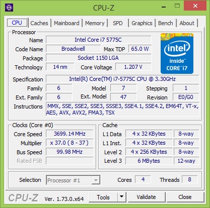

Да, вчера забрал. Установил, CPU-Z показывает 3.7 и частота не меняется, так же не получилось изменить множитель. Пока толком не разбирался.
i7.jpg [ 89.43 КБ | Просмотров: 2683 ]

Мои поздравления :ok: Я скоро тоже возьму,посему вопрос.Ты box или tray версию брал.На кулер вобщем то пофиг,но наклейку i7 на кейс хотеть.Если её нет в трэй версии,придётся брать боксовую :-(

Это неправильные пчёлы не есть правильно.Что-то ты делаешь не то.
Да я собственно ничего и не делаю, нужно ждать новую версию bios, 23 июня вышла альфа версия, но устанавливать боязно. Хотя там "Improve Intel® 5th Generation Core™ Processor". На нынешней версии я не могу изменить ничего связанного с процессором, при этом множитель всегда х37, даже без нагрузки.
Странно.Вот Асрок уже в конце мая позаботился о поддержке.
Регистрация: 25.11.2014
Ну гигабайт ещё в апреле выпустил bios где заявлялась поддержка 5го поколения, однако на деле эта поддержка не допилена.
Регистрация: 21.05.2008
Вот июльский тест на моей мобо мобо как у меня,с последним бивисом.Проц разгоняется https://www.youtube.com/watch?v=1k-STllUYpw
Чё там гига химичит,непонятно.Покури офф.сайт,может есть решение.
