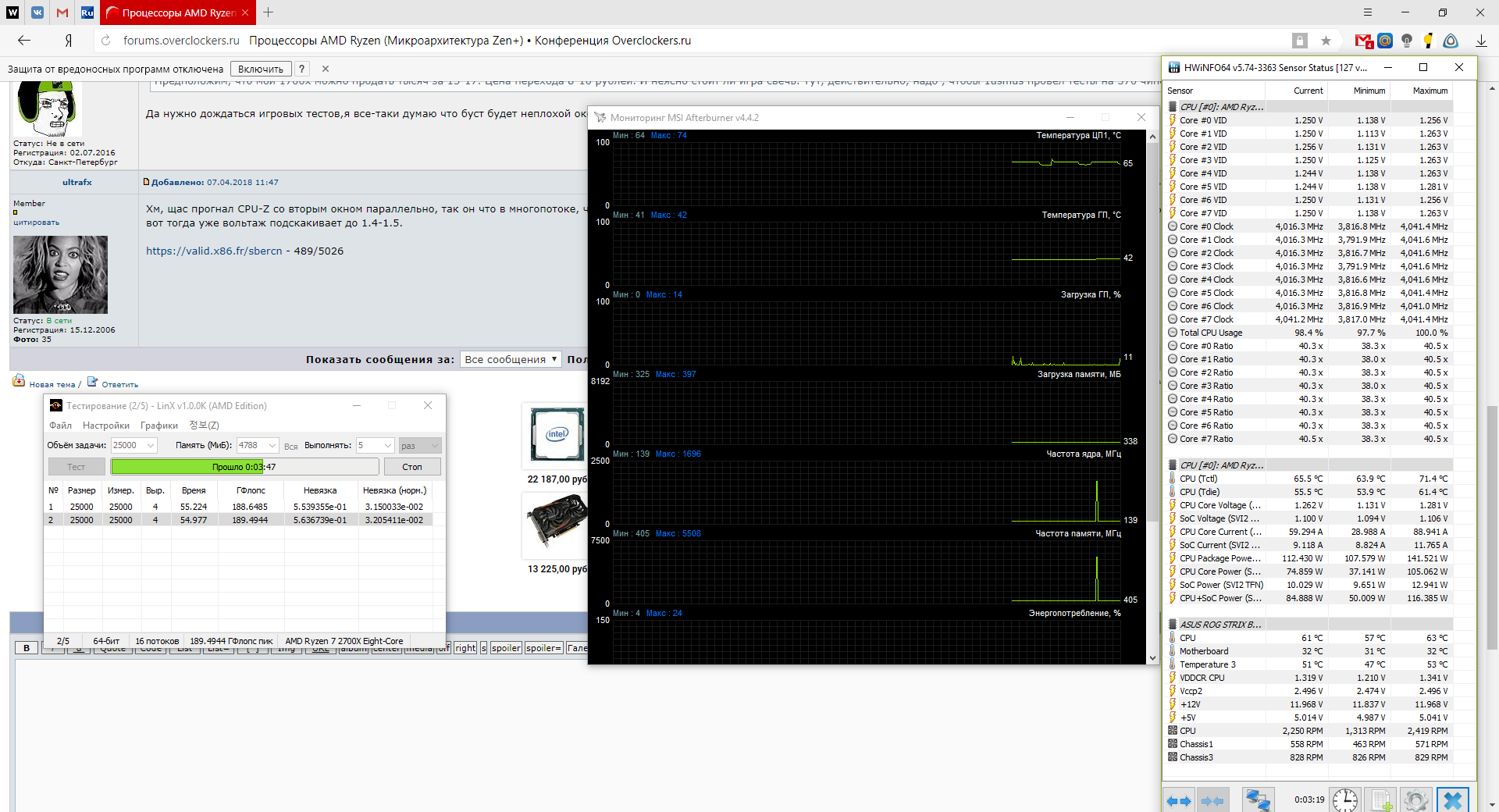

За прошедшее время впечатления от железа следующие:
1. Кулер очень понравился, тихий, очень тихий. Но только в стоке (даже без разгона памяти).
2. Склоняюсь к тому, что температура в hwinfo CPU (Tctl) верная.
3. Процессор горяч.
4. В стоке работает по всем ядрам на 4.016GHz по всем ядрам при напряжении 1.25 (при ручной установке: vid 1.2 множитель 40.25)
5. Профильная вода установлена (на скрине она), будем разгонять.
LinX.PNG [ 258.44 КБ | Просмотров: 5932 ]

Kostolomus писал(а):
будем разгонять.
память в linX поставь хотя-б гиг 6,а то флопсов мало.

ultrafx писал(а):
А у меня крутит как самолет. Обороты по показаниям 2500.
у меня материнка настроена на тишину, в простое кулер практически останавливается, при работе офис/ютуб/браузер и т.д. выше 1000 не поднимается (беззвучно) температура держится в районе 60, 2000 выставляет при 75*С+ (ещё не напрягает но уже хорошо слышно) 85*С+ более 2500 - самолет, 90*С+ выставляет на максимум. Это в режиме H.
Добавлено спустя 9 минут 24 секунды:
ARDe писал(а):
походу Х версии можно смело советовать людям не умеющим в разгон
я бы сказал что практического смысла разгон на этом камне не имеет :( уж больно горячо (в стоке аж 140W под LinX), а вот академический интерес высок :)
