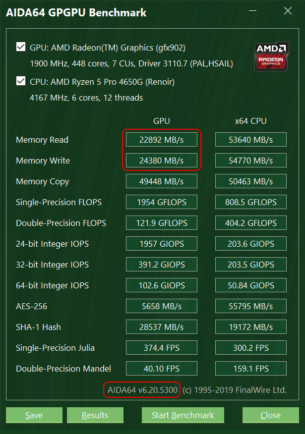

Duron800 писал(а):
тест gpgpu, версия AIDA 64, самая свежая...а то другая даже про камень то такой не знала , результаты конечно странные
Вот такой же тест на 4650G, но на более ранней версии AIDA64. Как видите, результаты отличаются в 2 раза. Было бы интересно, если проверите у себя на такой же версии - AIDA64 v6.20.5300
