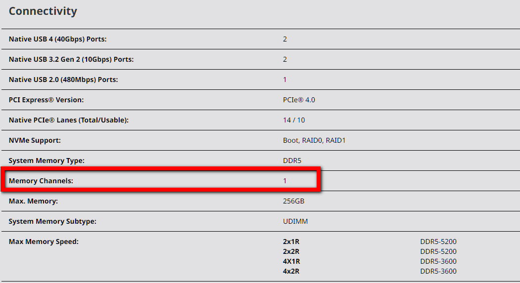

Мухаха
8500g
333333333333.jpg [ 183.83 КБ | Просмотров: 2434 ]
В 8300g 2 канала указано. Нормально ребятки спеки пишут.
Регистрация: 08.09.2006
Фото: 143
Andy-S там по ним еще и с линиями якобы чехарда https://club.dns-shop.ru/digest/111703- ... -tolko-od/

Регистрация: 11.11.2014
Фото: 45
Маловероятно. Опечатка и высосанная новость. На реддите вроде тихо, иначе бы бурлило. Не припоминаю, что бы даже в самых дешманских процах обрубали один канал.

Регистрация: 15.09.2009
usr721 ну по линиям они в обоих процах пишут Native PCIe® Lanes (Total/Usable) 14 / 10. В старших процах 20 / 16. Так что может и 4 линии на дискретку идти. Так то засада для старых вк с псие 3.0.
Добавлено спустя 1 минуту 2 секунды:
100%
Короче младшие не вариант, 4 линии на дискретку, 2 на nvme от проца. Чипсетный м.2 будет быстрее процессорного. 14 линий всего - 4 на чипсет, 4 на встройку, 4 на псие х16, 2 на проц. м.2. Не, ну если х670 плату с чипсетным псие х16/8 линий... :D
