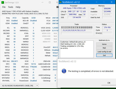

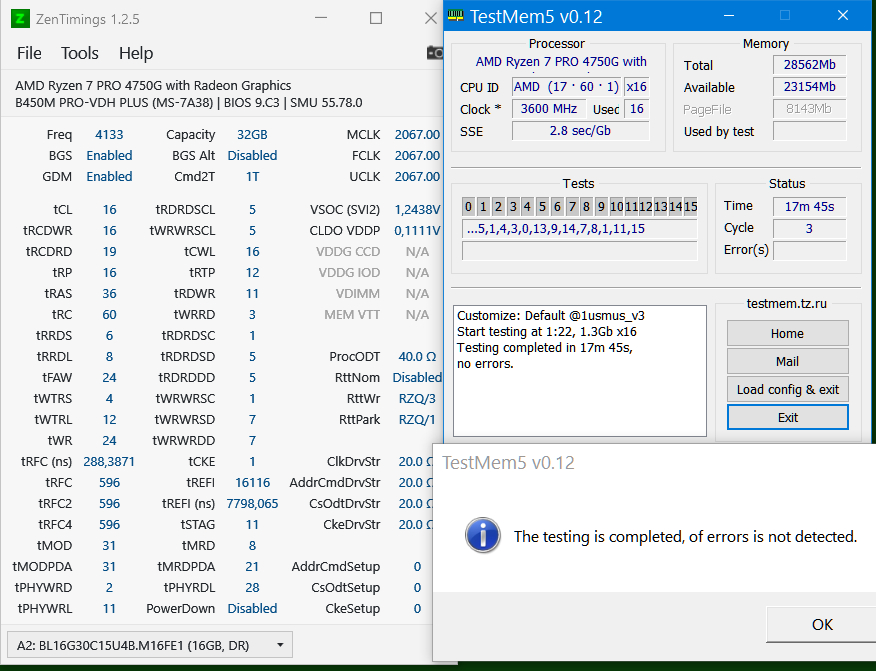

Так могут даже баллистики 2х16, я проверял.
B650 ITX • 9800X • 32 Gb 6200c28 • RTX 5070 Ti • NR200
B550 ITX • 5700G • 32 Gb 4000c16 • SKTC A09
A320 ITX • 5600G • 16 Gb 2666c16 • NAS/APU by makerunit
Регистрация: 15.09.2009
1.42v
4133.jpg [ 373.55 КБ | Просмотров: 1559 ]
Могут и 4266, но напруги хотят 1.45, что имхо много. Киты с норм биннингом 3600мгц лучше будут по вольтажу наверняка. Если кп проца не подкачает.
