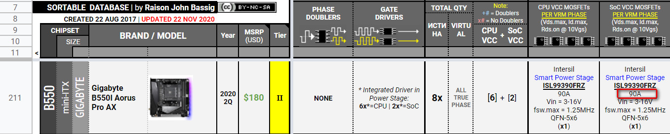

Шерстил ради интереса таблицу плат в шапке темы выбора плат на ам4, и наткнулся на
гигабит, правда мини
гигабит.jpg [ 135.87 КБ | Просмотров: 847 ]
С оч. достойным питальником сок, как в платах за 30+к. Но отзывов по ней в связке с апу и дропам на soc в разгоне встройки нет, или не нашел.

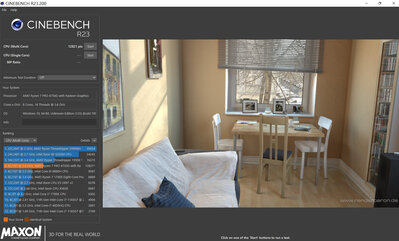

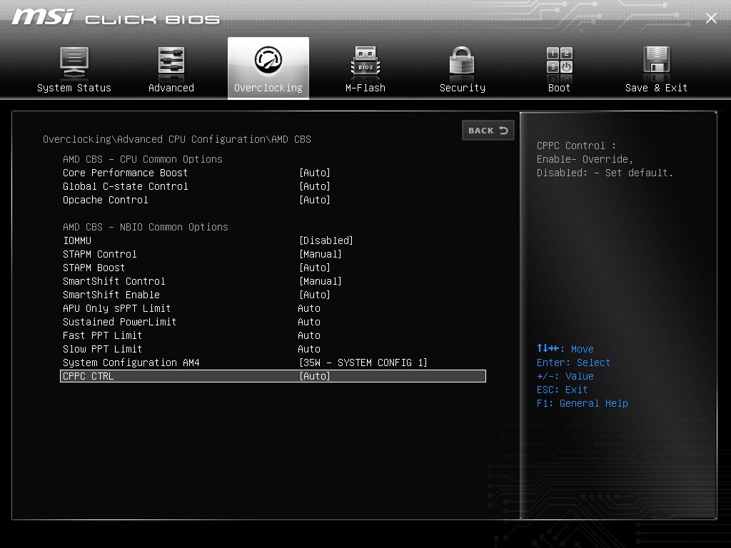

Да всем устраивает, разве я против? Когда работает. Вот пожалте b450 pro vdh plus + 4750г с лимитом на плате в 35 ватт и результаты.
MSI_SnapShot.jpg [ 108.1 КБ | Просмотров: 743 ]
111.jpg [ 711.8 КБ | Просмотров: 743 ]
Это встройка еще 500мгц. Но мы можем провести операцию по интернету - по твоим рекомендациям выставлять разные PPT и посмотрим на результат. Мне он известен, но может прохлопал чего. Не знаю, как оно на 5хххg+b450, поэтому советую то, что сработает. И потом, при грамотно настроенном офсете производительность не падает практически, и напруга меньше. Это мое имхо, не навязываю, просто как вариант.

Ну это такое себе ограничение, типа ECO mode наверное?
Я имел ввиду обычные PBO лимиты. На рабочем ПК просто снижал PPT. Но могу еще раз перепроверить, правда в понедельник только.
Да, и еще такой момент. Hwinfo неправильно мониторит ppt в renoir и cezanne, там вместо него другой сенсор репортится. Какой точно в пон. напишу.

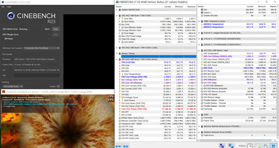

https://i.imgur.com/1eBp9X2.png
Ну 3800, что ли? Для -0.225v вполне.

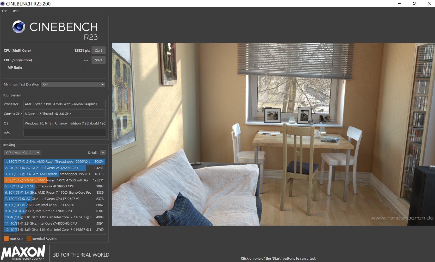

На стрелочку жми, развернется по ядрам. И вот там в нагрузке синебенчем или похожим частоты между ядрами должны совпадать.
234.jpg [ 222.5 КБ | Просмотров: 698 ]
Добавлено спустя 15 минут 53 секунды:
Линпаком смотришь, что-ли? Выкинь бяку, поставь синебенч, ближе к реальности по нагрузкам.

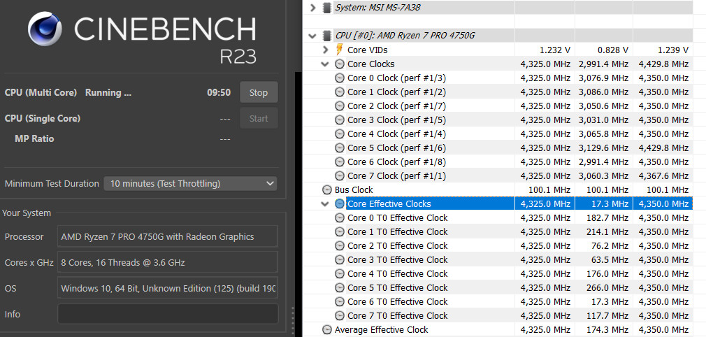

В нагрузке аидой/фумарком/линпаком (нашёл-таки в осст, жарит сильнее всех) все ядра при просмотре в HW одинаковы, а вот под полудохлым синебенчем нагрузки ватт 10, и явно режим "одно ядро, зато на максимум". Это нам о чём-то говорит?
https://i.imgur.com/k1tK1Xt.png
Ща вычитал: буква C в аббревиатуре cTDP означает «Configurable». Помимо номинальной TDP (расчетной тепловой мощности), могут существовать сниженная и повышенная TDP. Возможность выбора TDP позволяет устанавливать режим повышенной или пониженной производительности процессора (соответственно, с повышением или со снижением тепловыделения). Повышенные или сниженные значения TDP – фиксированные величины. Установка требуемого значения осуществляется с помощью BIOS.
cTDP нашего проца = 45 Вт
Может, надо было не 40, а 45-50Вт выставить в ppt, чтобы в заводские настройки влезть? :)
