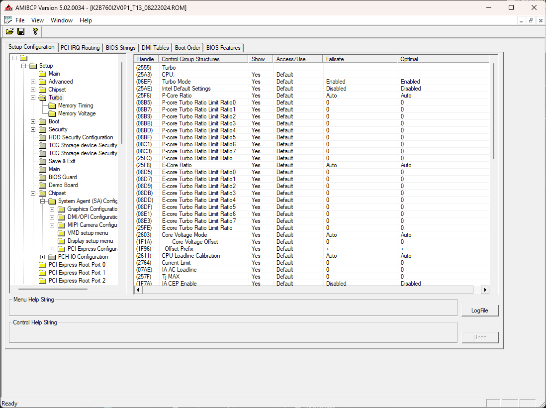

Есть утилита AMIBCP5(5.02.0034) в которой можно редактировать меню биоса, открывать и закрывать пункты и даже выставлять дефолтные настройки, то есть можно выставить параметры разгона и прошить биос и он будет работать сразу без настройки. Вот скрин биоса maxsun challenger b760

Надо учитывать что иногда у биосов стоит проверка контрольной суммы и по дефолту отредактированный биос может не прошиватся и надо использовать программатор, но скорее всего есть какой-то обход этой проблемы(пересчёт контрольной суммы).
Всё это я сидя на Зионе делал, ничего особо сложного в этом нет. Короче вариантов выкрутится из любой ситуации с биосом - вагон. Куда копать я подсказал.
Может показаться что это какой-то геммор с китайплатами, на самом деле это подарок, потому что даже у Максана некоторые биосы вообще не открываются в этих утилитах, наверняка с большими брендами похожая история(я пару раз проверял - ничего не получается редактировать в биосе с помощью этих утилит), то есть в таком случае ничего изменить вообще не выйдет. По крайне мере я пока ещё не в курсе как. Тут уже писали что после обнов микрокода на некоторых "некитайских" платах появлялись проблемы. Так что если что не спеши винить мать и бежать её менять, потому что на других платах может точно такая же фигня случится. Скорее всего будет ещё несколько обнов биосов и можно будет гибко вырезать ненужное и включать нужное если понадобится.

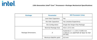

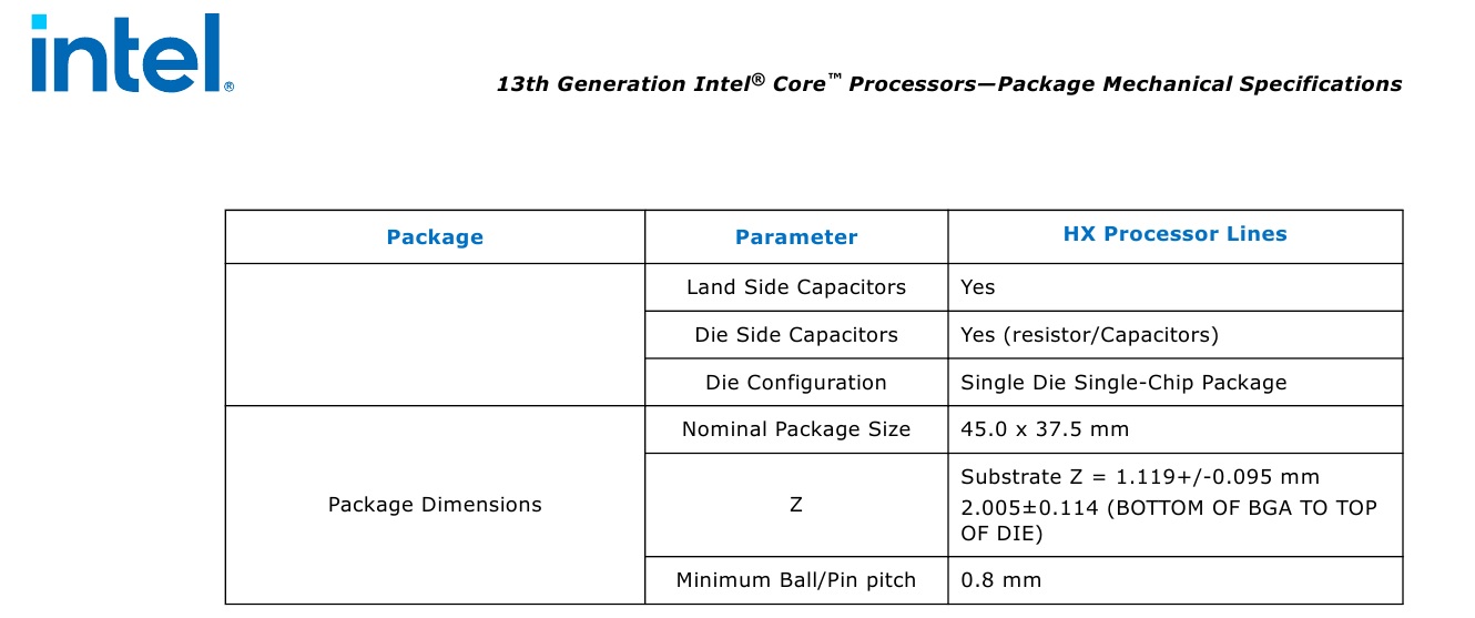

HertZ писал(а):
В общем, если кому-то нужно:
не из той даты вы кусочек вытащили. есть вариант для HX процов:
HX.jpg [ 108.91 КБ | Просмотров: 2051 ]
HertZ писал(а):
Substrate Z, разумеется, неактуально для сабжа из-за того что он бутерброд.
gungstar писал(а):
высота: 3,5 мм - дд мут, 5,8 мм мут с крышкой, 4,3 мм - интел ориг
опять-же "всё сходится" - если брать за базис, что "подложка" обычная, 1.5-1.6мм толщины - то будем иметь те самые 3.5-3.6мм высоты "бутерброда" без крышки(2мм весь "HX проц" плюс полтора подложка).
И да - для ЛГА1700 похоже в допуске нолик забыли добавить :D

max1g писал(а):
Удали Throttle и XTU стандартно еще раз через удаление приложений, потом
остатки XTU надо отковырять еще
в CMD от админа
Попробую минимальный разгон, я удалял XTU пару раз через revo на одной из систем и тоже не работало.
Mazohist писал(а):
У меня Maxsun MS-iCraft Z790ITX и Q1LQ
Ну тут же z790 там по моему и так множитель применялся к К серии. Надо поискать видео на канале Артема, а не вставлял ли он в максан 13hx какой нибудь из версий и не применял ли разгон, посмотрю на стримах сохраненных.
