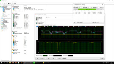

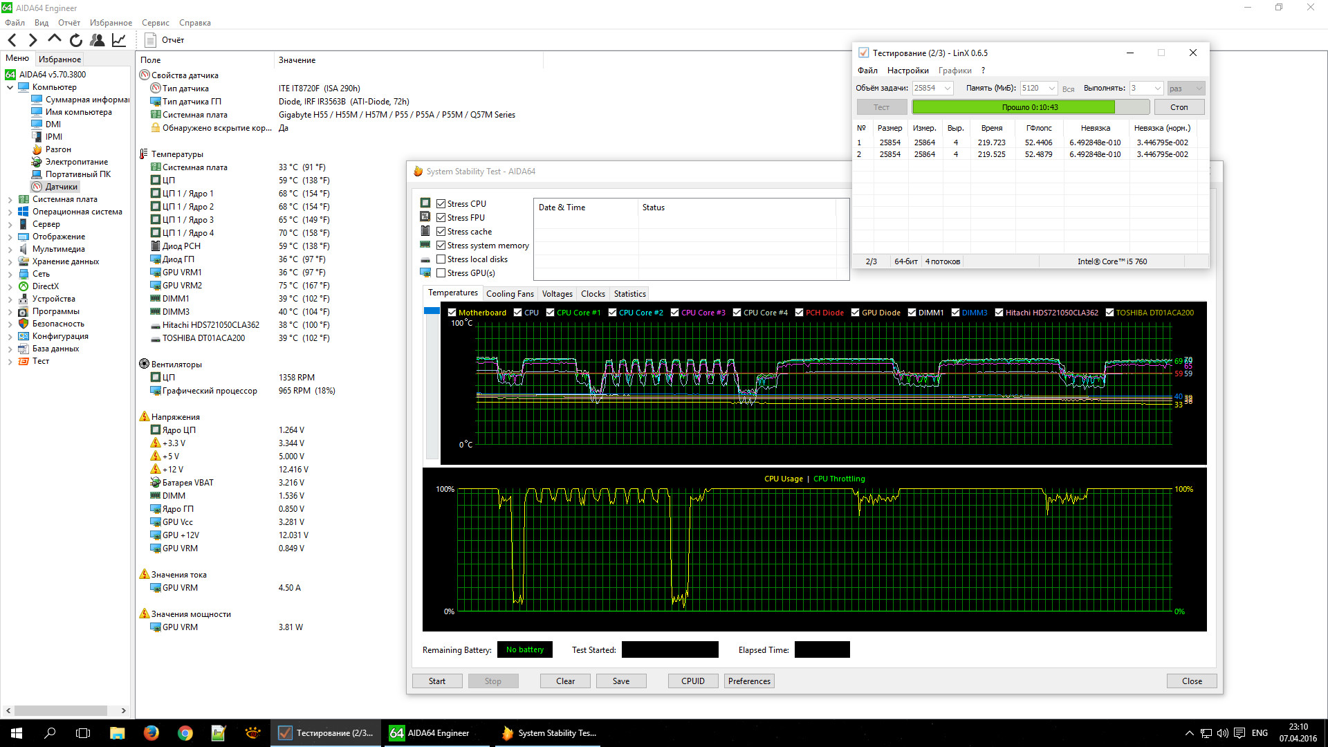

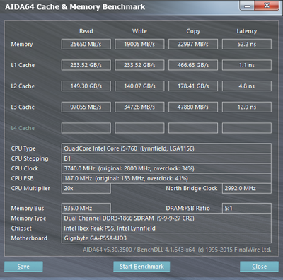

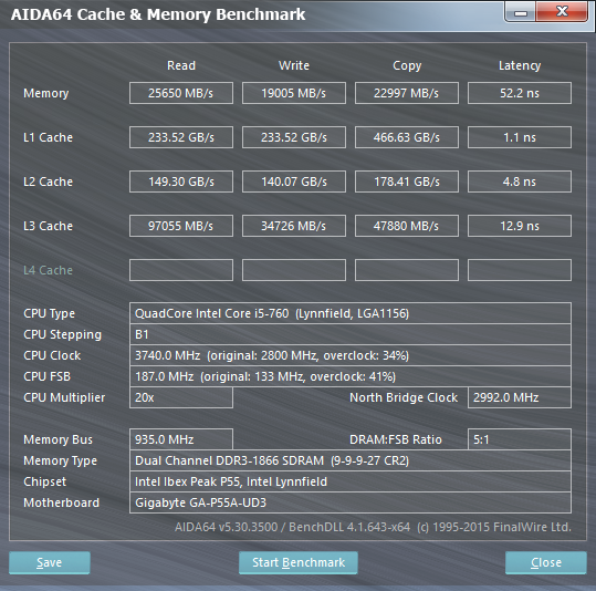

Наконец, перешел на Windows 10 x64.
Процессор i5-760 (3.74 GHz), материнская плата ga-p55a-ud3 (bclk 187 MHz), память 2 по 4 GB (точнее в профиле), по сути - разгон под память (родная частота 1866).
Драйверы система все поставила автоматом. Вручную обновил только для встроенной сетевой карты - иначе не работал wake-on-lan, и для контроллера SATA/AHCI - чтобы жесткие диски не висели в трее.
Все работает без проблем, производительность не изменилась (разницу на скриншотах можно списать на погрешность, кроме задержки для L2-кэша - ее объяснить могу лишь разницей версий aida64). Проверял встроенным в aida64 бенчем и множеством разных прогонов в linx (в linx с указанным разгоном результат и на win8.1, и на win10 примерно 52-53 гфлопс).
скриншоты
Комментарий к файлу: aida64 bench - win8.1
8.1-x64-bench.png [ 198.39 КБ | Просмотров: 1467 ]
Комментарий к файлу: aida64 bench - win10
10-x64-bench.png [ 103.35 КБ | Просмотров: 1467 ]
Комментарий к файлу: LinX 0.6.5 - win10
10-x64-linx.jpg [ 703.14 КБ | Просмотров: 1467 ]

RV666 писал(а):
Не удивительно, что i5-760 от 1.46в почти мгновенно сгорел
максимальный вольтаж, разрешённый Интелом Линнфилдам для длительной работы - 1,4 В
Lir, Command Rate поставьте 1, и попробуйте tRAS снизить до 20-24, или даже ниже. если поднимите FSB на несколько мегагерц, поднимется частота QPI - тоже полезно. (в линксе у меня 57 гигафлопсов)
cachemem1.png [ 197.58 КБ | Просмотров: 1247 ]
Регистрация: 09.10.2014
humanoid, по процессору (как и по памяти) в aida64 и linx у нас разница из-за частоты - c множителем 21 (187х21~3.93) у меня аналогичные значения, разве что linx не 57, а 55, но тут дело не в QPI, а в шине bclk. QPI у меня вовсе вручную снижен до x32 (5984 mhz), но ставил и x36 (6732 mhz) - цп/память/видеокарта ничего и не заметили. Тайминги памяти - это да, хорошо бы понизить, но лень подбирать адекватные значения. Добавить прирост тут может только увеличение частоты bclk до 200 и выше, но в этом случае придется подбирать частоты-тайминги для памяти, поднимать напряжение для цп и заниматься прочей ерундой, а зачем, если и так все устраивает?)
