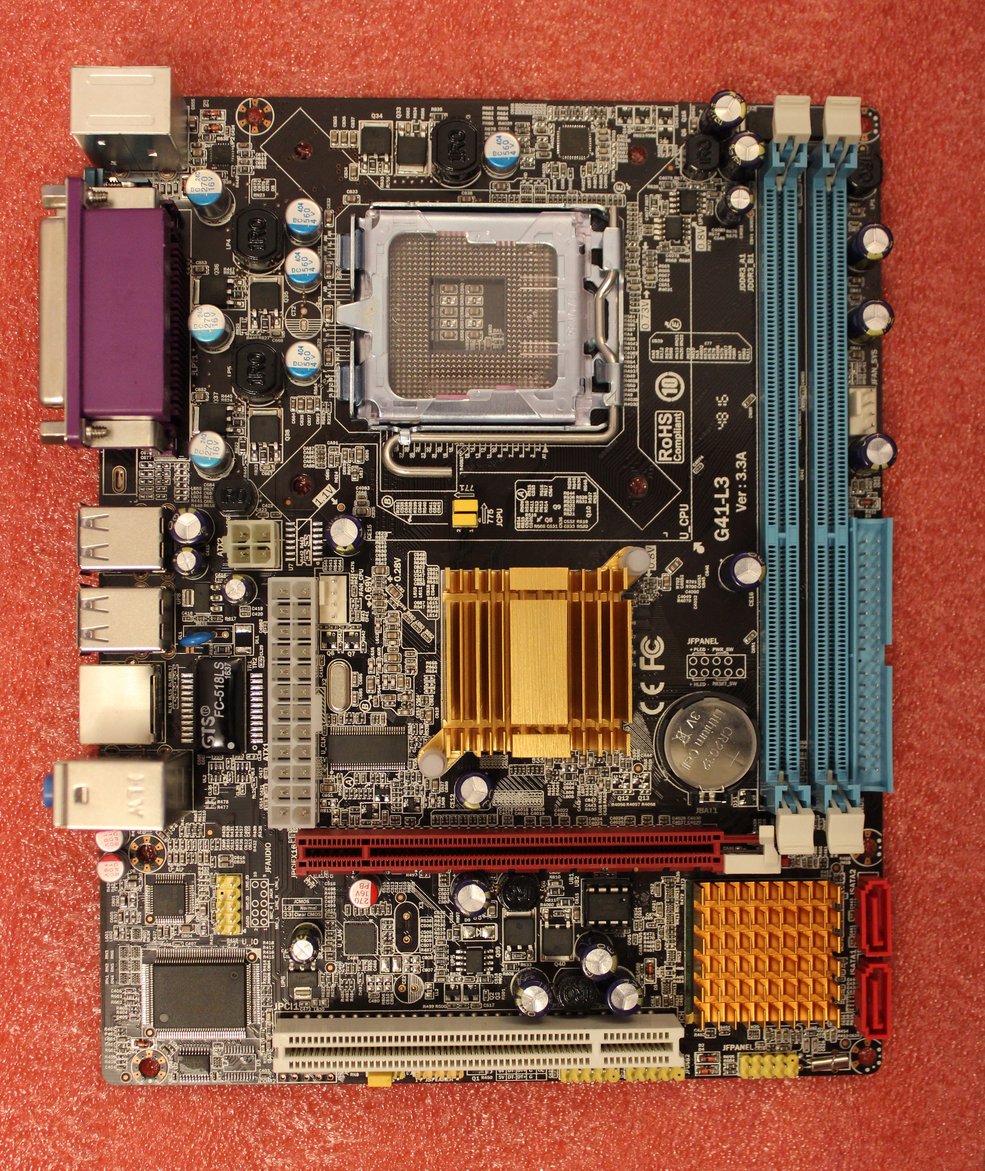

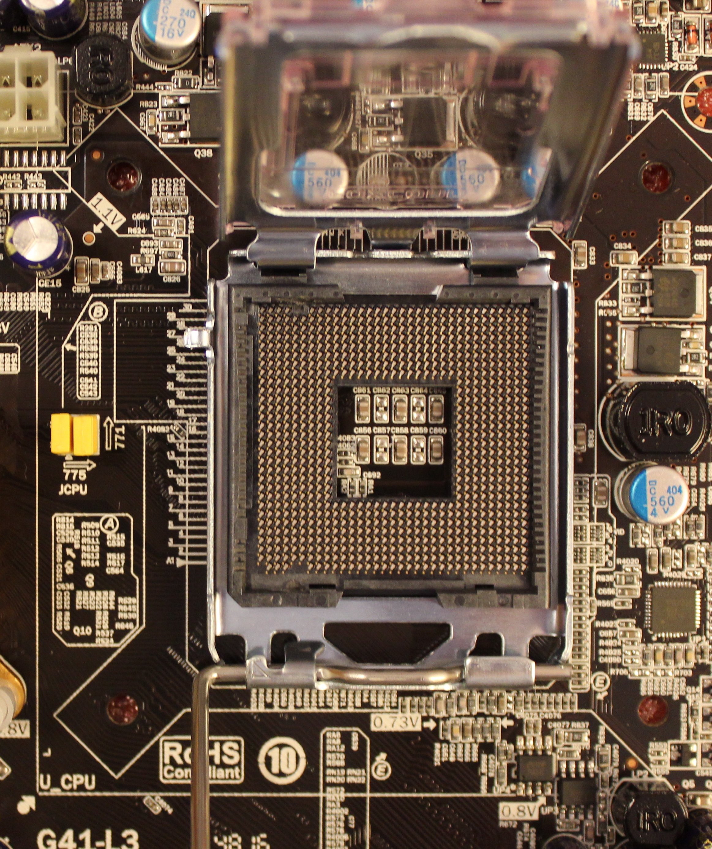

Ну и может кому будет интересно LGA775 / LGA771
На сокете нет ключей прям с завода :) но есть две перемычки в зависимости от установленного проца.
Те процы пилить не надо вставил 775 - поставил соответственно перемычки, 771 - поставил соответственно перемычки.
P45_771_775_01.jpg [ 5.06 МБ | Просмотров: 2048 ]
P45_771_775_02.jpg [ 2.17 МБ | Просмотров: 2048 ]
Эта на P45 , есть аналогичные на G41
