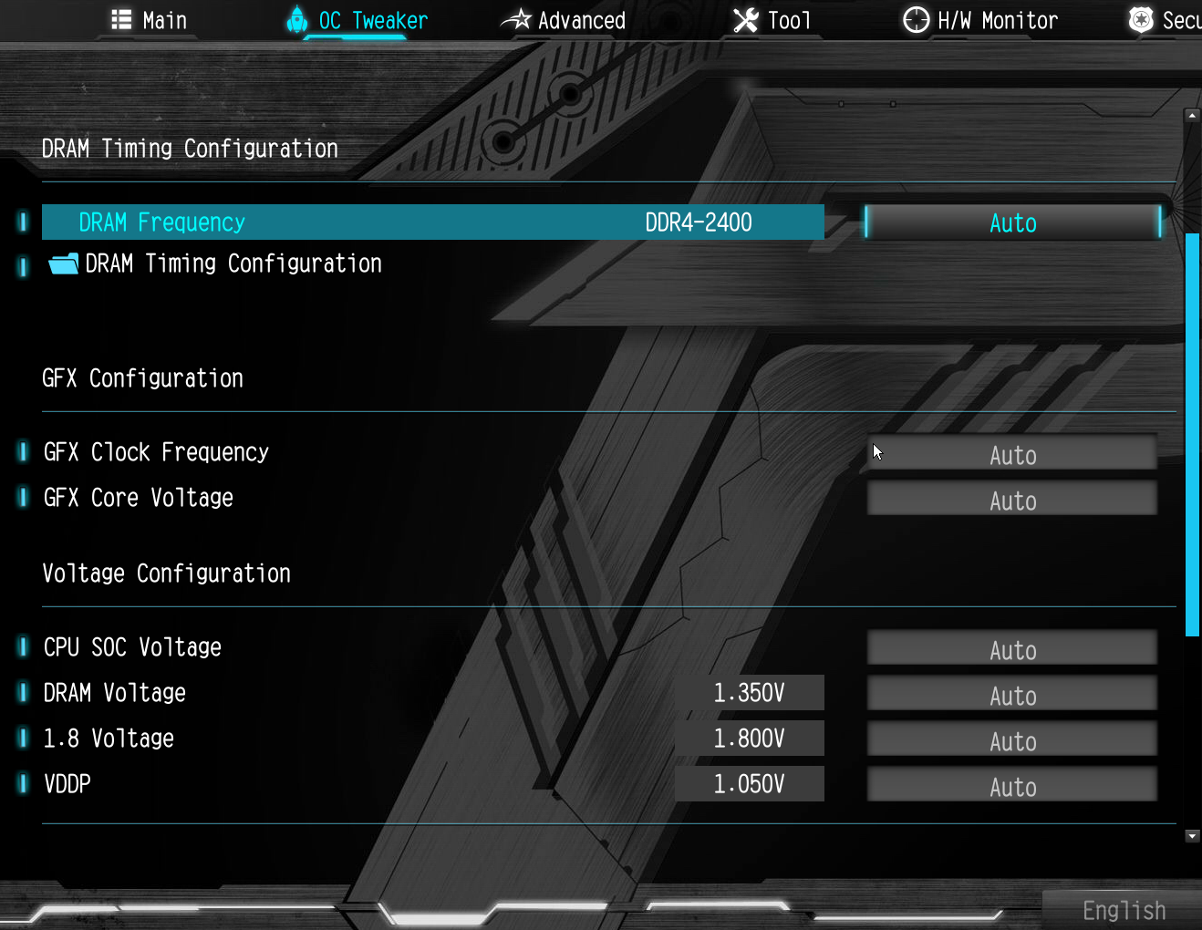

Регистрация: 18.03.2017
Art-tour писал(а):
Но что то никак не могу сообразить, как настраивать soc voltage? Где хоть искать эту настройку? У меня есть только SOC overclock vid, но в ней не вольтаж выставляется а значения от нуля и т.д.
Обновите биос до 4.9 и появится регулировка вольтажа soc
180727203526.png [ 667.89 КБ | Просмотров: 14095 ]

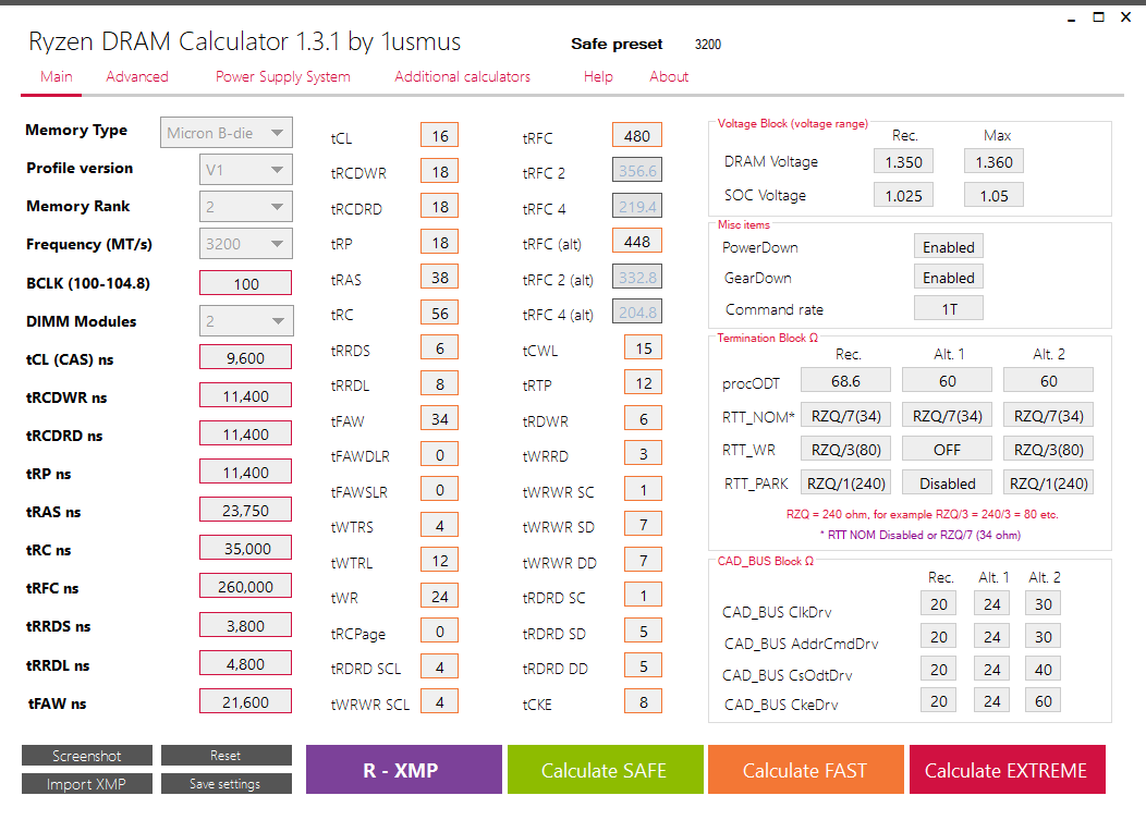

Подскажите пожалуйста, комп на стартует с 1 раза, раза с 3 только тоесть посткоды крутятся по кругу и потом идет старт. Иногда при 1 включении комп просто не включается и идет рестарт.
Разгон озу до 3200, значения из калькулятора
2.png [ 64.06 КБ | Просмотров: 13962 ]

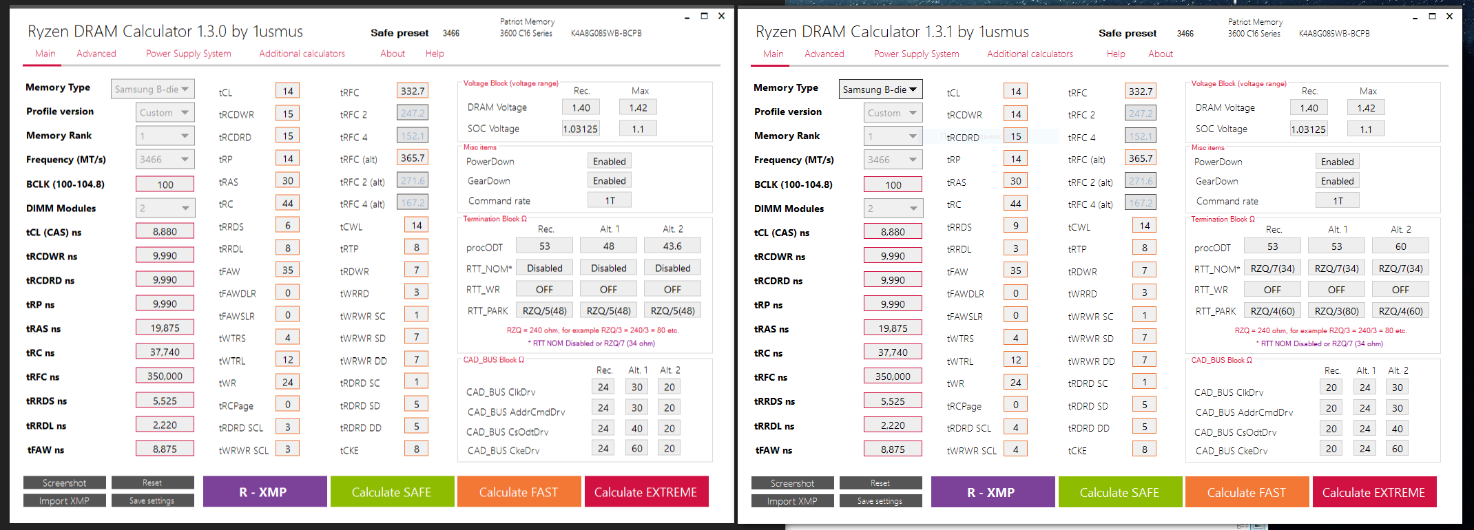

1usmus
а почему такие различия между версиями калькуляторов 1,3 и 1,31?
где истина? :D
1.PNG [ 198.33 КБ | Просмотров: 13926 ]

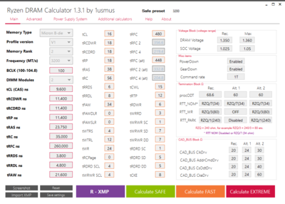

Регистрация: 11.03.2010
Откуда: Краснодар
Sky87 Профиль из тайфуна не загружается в калькулятор! Моего типа памяти нет в калькуляторе. Если руками вбивать, то опять же даже если я ставлю сток частоту 3200, то калькулятор говорит мол для этой частоты нужно напряжение 1.35v. Вот я и не пому, 1.2v она стабильна на 3200, но для 3466 ей не хватит 1.35? Разброс какой то дикий. На DDR3 помню на 1600 памть пахала на 1.5 на 1866 на 1.55, на DDR4 другой принцип? Я имею ввиду, что у многих память пашен на 3200 уже на 1.35v они гонят до 3466 при напруге 1.4v и тут всё логично. Так почему у моей памяти должен быть шаг больше?

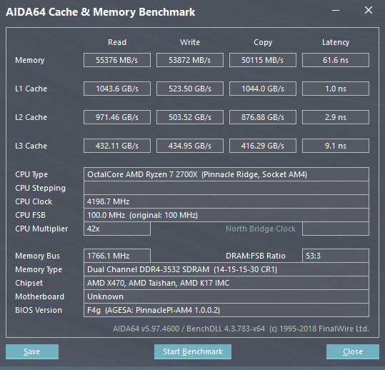

а новая версия калькулятора хороша, удалось запустить планки на 3533, спасибо асмус, честь и хвала :beer:
1.PNG [ 336.96 КБ | Просмотров: 13881 ]
2.PNG [ 121.98 КБ | Просмотров: 13881 ]

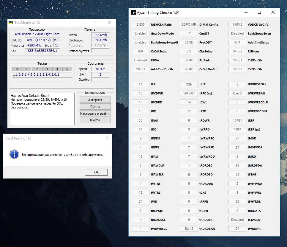

Я погонял свои 3600 CL14 с новым калькулятором и блок-схемой. В итоге всё удалось стабилизовать (заодно напряжение снизил на -0,01 В до 1,44 В), попутно оценив насколько критична температура памяти. Выяснил, что 300 об/мин на 120 мм не достаточно, с 15 минуты TM5 появлялись единичные ошибки. Добавил оборотов и ошибки ушли. Буду ставить более крупные радиаторы на память.
B650 ITX • 9800X • 32 Gb 6200c28 • RTX 5070 Ti • NR200
B550 ITX • 5700G • 32 Gb 4000c16 • SKTC A09
A320 ITX • 5600G • 16 Gb 2666c16 • NAS/APU by makerunit
