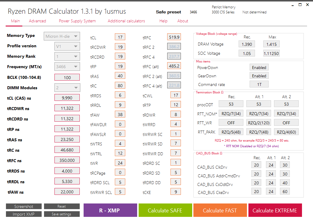

Sky87 мне вон что предлагает
Снимок.PNG [ 63.9 КБ | Просмотров: 2796 ]
А щас у меня стоит 16-19-19-19-35 1,38в 3400

импортни свой профиль, я не доверяю всем этим встроенным профилям, они не дают корректные результаты

Sky87 писал(а):
6oeBouHy6
во
Снимок.PNG [ 85.47 КБ | Просмотров: 2784 ]
я немного не понимаю суть строки profile version
Ryzen5 2600x/ PatriotViper LedRed PVLR416G300C5K 8GBx2(16-17-17-17-35,1.39v,3200Mhz,Micron H-die)/ ASUS ROG Strix B450-F Gaming/ Aorus GTX1060 6GB

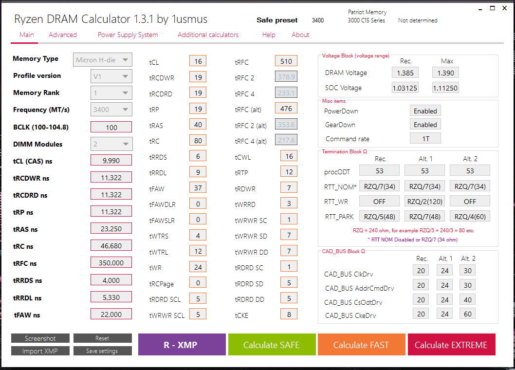

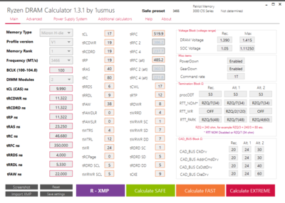

вот что получил 16-19-19-19-40 1,38 3466 (калькулятор говорит первый ставь 17 :) )
Снимок.PNG [ 34.27 КБ | Просмотров: 2732 ]
мемтестом пока не гонял, время позднее, буду завтра прогон делать
upd: поймал BSOD, поднял напругу до 1,39
какая зависимость между тайминги/частота и скорость чтения/записи/копирования в памяти/кэшах?
если я возьму 14-16-16-16-34 на 3000 и 16-19-19-19-40 на 3466 - что будет из них лучше?
И Latency памяти тоже интерисует, на каком пресете будет лучше

Где-то была опечатка, где-то все же тестеры с OCN настояли на смене значений. Если 1.3.0 разрабатыватся начала месяц назад, то 1.3.1 это самые последние эксперименты
И в профилях больше совместимости чем в custom
Art-tour каких это чипов нет в калькуляторе ?
6oeBouHy6
Тебя не пропускная способность должна волновать а частота Infinity, которая равна частое DRAM

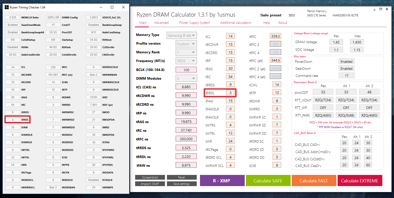

есть только один вопрос по калькулятору, по trrdl калькулятор предлагает 3 но ниже 4 система не дает поставить, что делать?
1.PNG [ 242.25 КБ | Просмотров: 2637 ]

Sky87
Поменяй местами их, на нашей материнке эти тайминги перепутаны

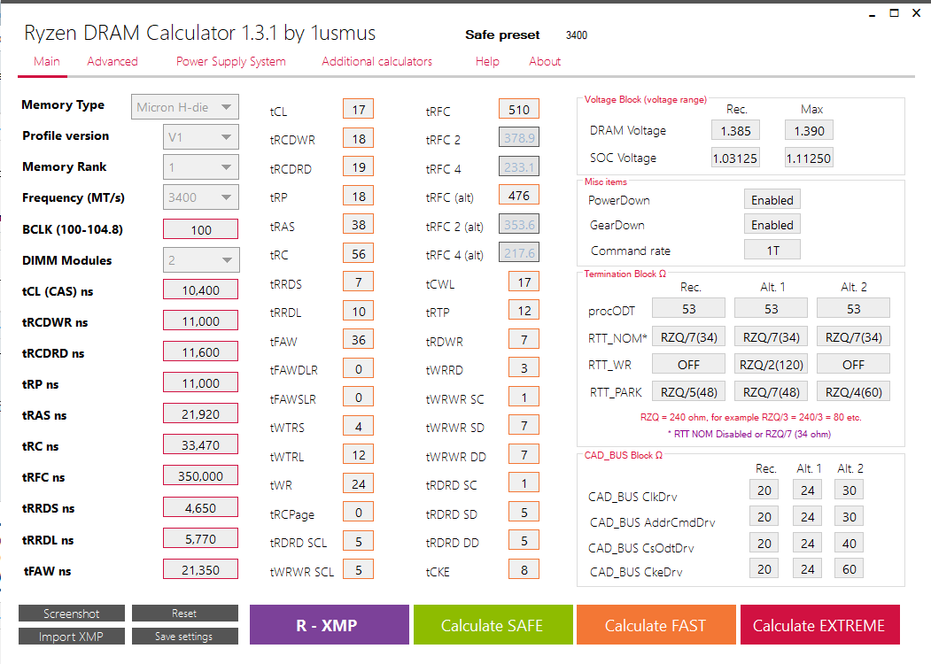

С помощью калькулятора получилось стабильно использовать текущие параметры для озу:
. Премного благодарен!
Регистрация: 30.04.2013
только почему-то tfaw сильно завышен

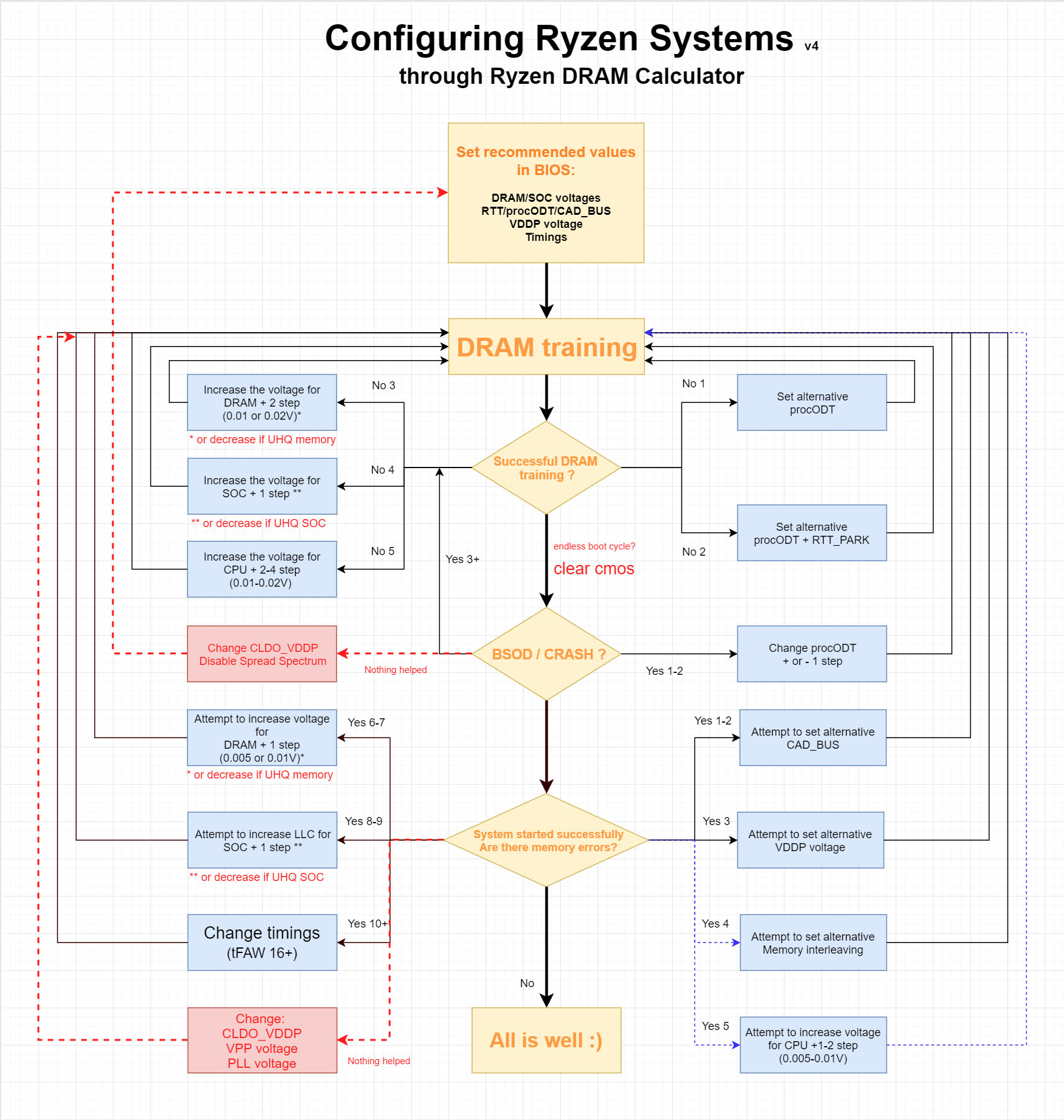

17-19-19-19-40 1.38v 3466 (поднимал даже до 1,42)
3466.png [ 64.78 КБ | Просмотров: 2375 ]
по этой штуке делать не пробовал, чуть позже попробую
Configuring Ryzen Systems V4.jpg [ 406.8 КБ | Просмотров: 2373 ]
вернулся на 16-19-19-19-40 1,38 3400 (протестирую, если будет хуже, то вернусь на 16-19-19-19-35 1,38 3400)
