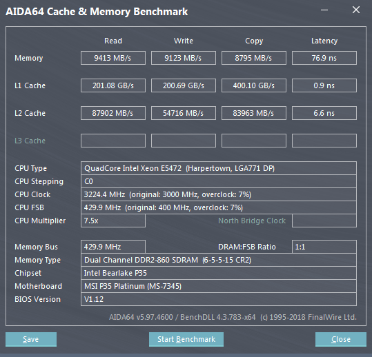

Выставил напряжения которые, как я считаю номинальные показатели, если выше, то уже идут "не рекомендуемые" (красным выделены)
Спросили что делать, а сделали по-своему. Впрочем, ничего нового.
А по поводу делителей - минимальный не 1:1, а 1:2, если я правильно понял - частота FSB к половинной частоте памяти.

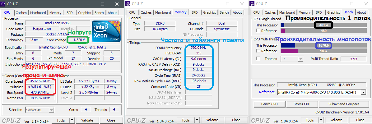

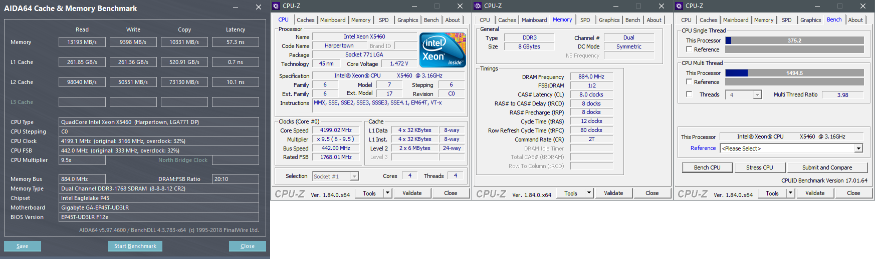

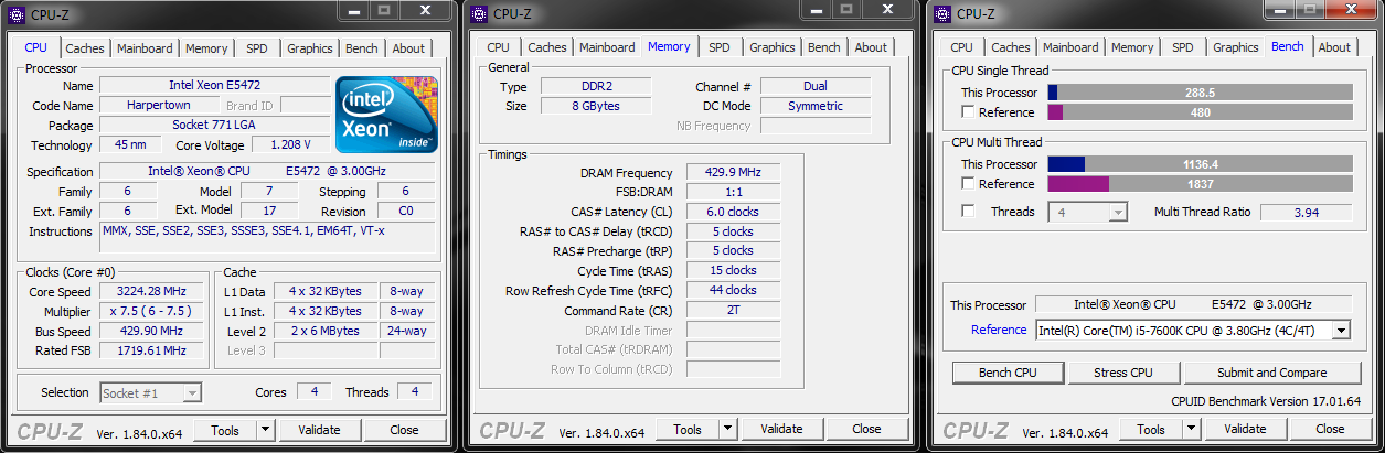

Для более быстрого и удобного подбора минимальных таймингов советую прогу MemSet - позволит на лету (без перезагрузки) менять почти все тайминги, кроме CL. Скриншоты так выкладывать не надо, тем более - в виде видеороликов в архивах, пока интересны только результаты по шине, памяти и процу (просто открываете разом 3 копии CPU-Z с разными вкладками в каждой и скрините весь экран, потом подрезаете, ну или только одну копию запускаете и каждую вкладку отдельно скрините, потом объединяете - не суть, в общем, лишь бы нужное было), и под спойлер вставляете в сообщение через вложение (вижу, что уже разобрались, как):
Скрины CPU-Z:

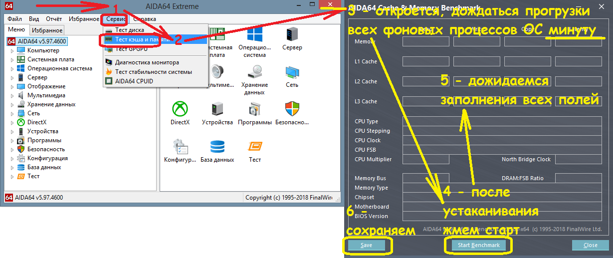

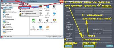

В АИДе тест кэша и памяти запускать через вкладку Сервис:
3.png [ 161.35 КБ | Просмотров: 1100 ]

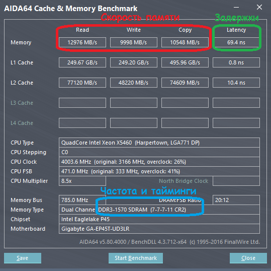

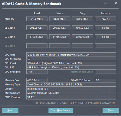

В тесте кэша и памяти нужно смотреть вот это:
1.png [ 170.29 КБ | Просмотров: 1100 ]
Версии прог во время тестов не менять! Качайте последние доступные, ими и пользуйтесь - у разных версий результаты могут отличаться, сравнивать можно только одинаковые версии. Это что касается замеров и сравнения производительности.

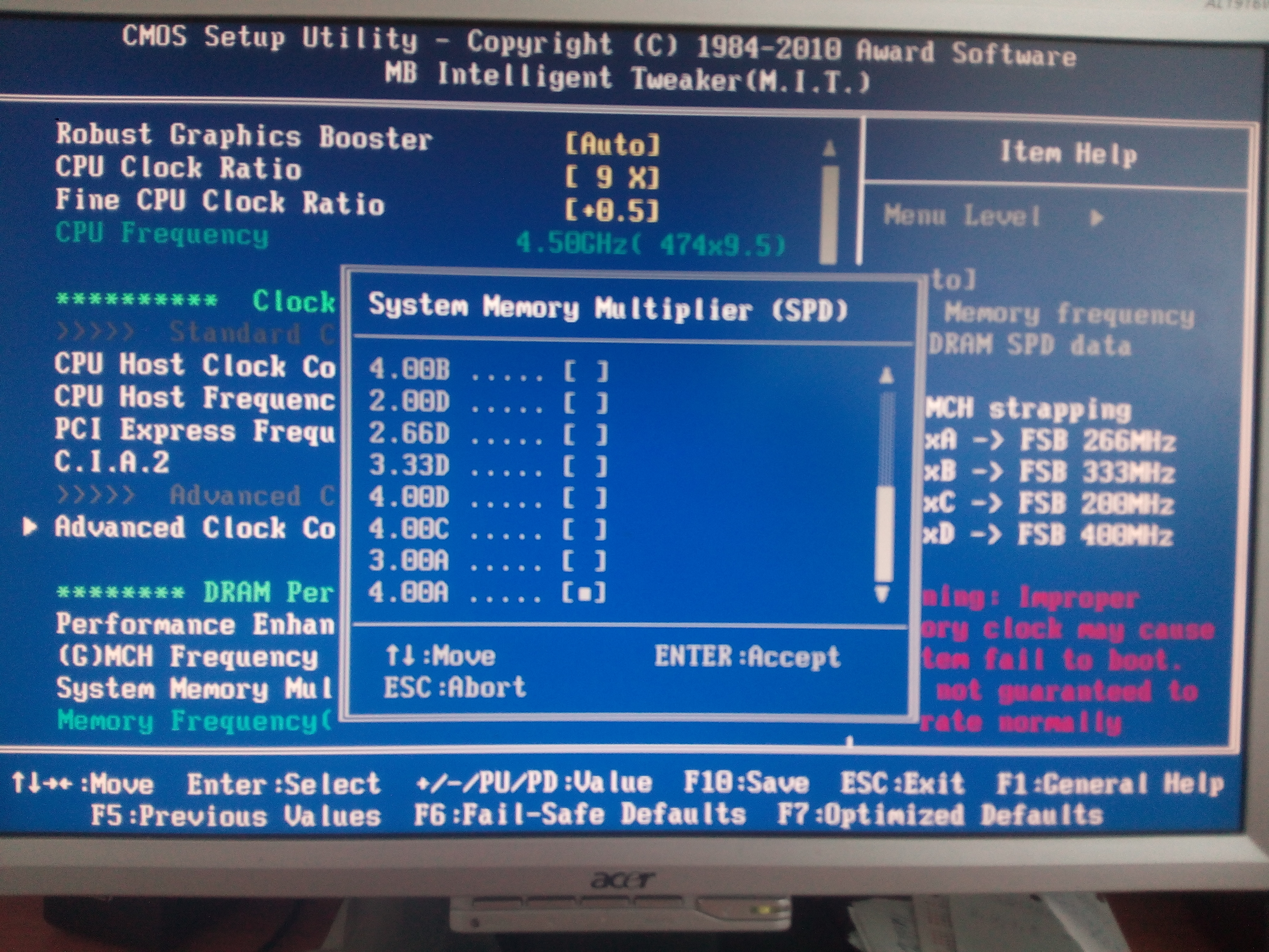

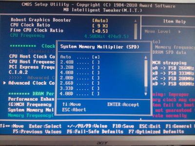

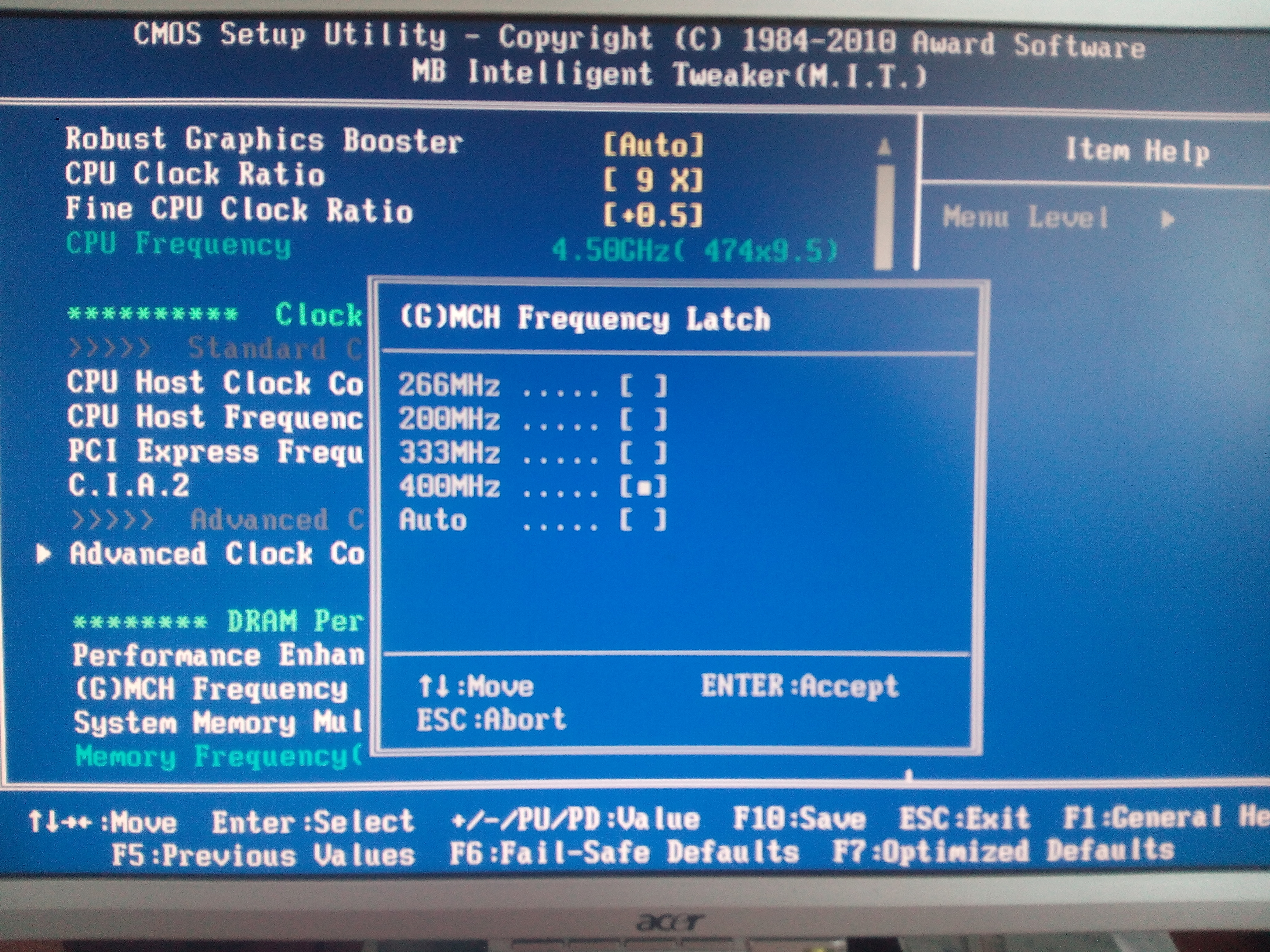

Ну вот на GA-EP45T-UD3LR это выглядит так:
Параметр (G)MCH Frequency Latch имеет значения 266, 200, 333, 400 и Auto
При 266 доступны множители 3.00А, 4.00А и Auto,
при 200 - только 4.00С и Auto,
при 333 - 2.40B, 3.20В, 4.00В и Auto,
при 400 - 2.00D, 2.66D, 3.33D, 4.00D и Auto.
При выставлении параметра (G)MCH Frequency Latch в Auto доступны все вышеперечисленные сочетания множителей и страпов:
Фотки
IMG_20180419_124601[1].jpg [ 4.8 МБ | Просмотров: 1048 ]
IMG_20180419_124826[1].jpg [ 4.57 МБ | Просмотров: 1048 ]
IMG_20180419_124836[1].jpg [ 4.49 МБ | Просмотров: 1048 ]
Ну и сбоку памятка по (G)MCH Strapping:
х.ххА -> FSB 266MHz
x.xxB -> FSB 333MHz
x.xxC -> FSB 200MHz
x.xxD -> FSB 400MHz
Понятно, что для меньшей частоты набор задержек будет более агрессивный и латентность будет ниже, но не думаю, что страп для 200 или 266 поедет при шине 450+.

В принципе, задачу-минимум я выполнил: вышел из 60нс по задержкам и за 13000 по чтению памяти. Можно попробовать подтянуть запись, но лень разбираться во вторичных таймингах. Ну и еще не проверил 2 множитель/страпа и влияние "бустилки" Performance Enhance - пока в Standart оставил.
Регистрация: 29.11.2016
Хитрый John
Добрался я до этого STRAP джампера (он по видюхой был, поэтому сначала найти не мог), оказывается у меня стояло на 200MHz, перекинул на 266.
CPU FSB по дефлолту в BIOS-е встала на 368, так же понизился DDR Frequency.
FSB получилось пока задрать до 460, но по тесту в AIDA задержка поднялась на 2ns, зато чтение и запись поднялись на ~600MB/s.
Скрины пока не буду выкладывать, буду ковыряться ещё, как говориться достижения обнадёживают )
